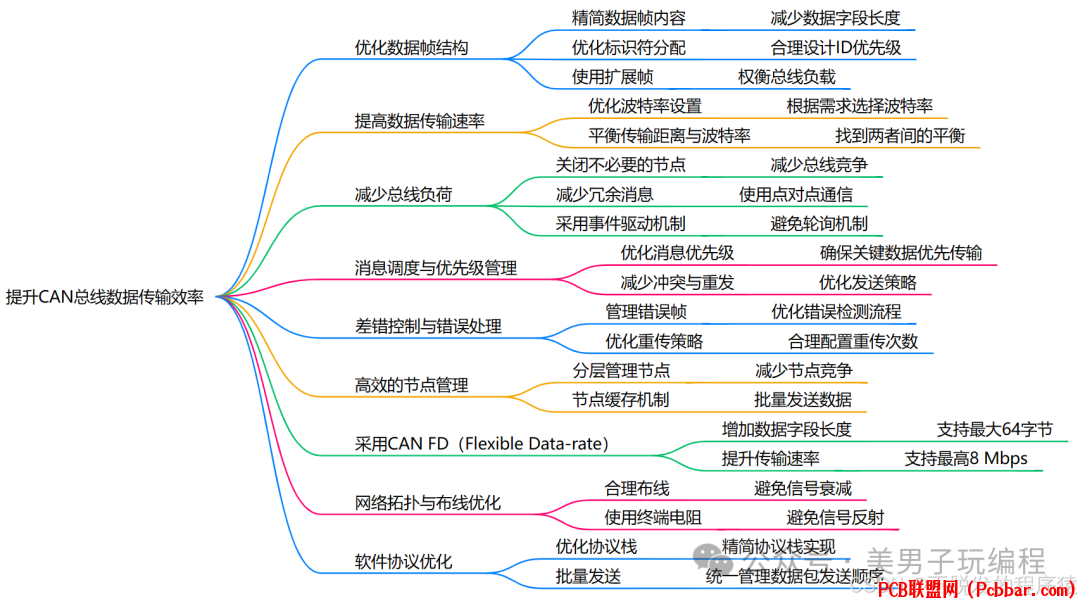

3 f3 o- |" X( ~2 o0 l优化数据帧结构
2 g( @) b) L, w2 r" wCAN协议使用的数据帧结构是固定的,包含了数据字段、标识符、控制字段等。4 `8 y% @: }8 I* t7 L
" b$ m7 d. m8 W4 b- n9 ]为了提高数据传输效率,以下几种优化策略可以在数据帧的设计和管理上进行调整:& l% K6 C+ o: i) x/ k" X6 R2 u
" Y: z' A0 L  U& ]
精简数据帧内容:如果应用场景中只需要传输部分信息,可以考虑减少数据字段的长度。
& J9 e& B, L% H4 h& j: G" `例如,对于简单的控制命令,可以使用较小的数据帧(如8字节)进行传输,避免冗余信息的传输。
4 I4 M2 d6 n5 ^0 ?5 {. o" F优化标识符分配:CAN协议中的标识符(ID)决定了数据帧的优先级,优先级高的ID会优先传输。8 z$ y- h" |. f4 E$ k6 o
在多设备环境中,合理设计ID分配可以避免不必要的冲突,减少总线竞争,提高传输效率。- ?- a" T' W. W  t( W4 s  O8 V
一般来说,低位的ID具有更高的优先级,应根据通信频率和重要性合理分配标识符。
# A2 V" v1 ^: J0 M7 T# P6 }使用扩展帧:在需要更大数据量传输的场景下,可以使用扩展帧(29位标识符)。7 P( i# {. H5 [2 C* f0 g* A
不过,这会增加总线负荷,因此应根据实际需求权衡使用。( w  S- K) F& f( V# E3 X% i7 A: K
5 B# n/ J! e) L% d+ c+ [- p提高数据传输速率# b* b! P- B( h* n$ g
CAN总线支持不同的波特率设置,常见的速率从10kbps到1Mbps不等。% [' N! o! L! S. l
- L6 e- `8 B$ T, T& g; A提高传输速率是提升数据传输效率的重要途径。- `& j2 A4 E; \' c; O5 @
) k; ^. K# K% K. g5 G- e
优化波特率设置:根据总线负载、节点数量和通信距离等因素,选择合适的波特率。, E9 E9 S9 F5 g; u% R
例如,如果系统内有多个节点,但不要求高频繁的数据更新,可以适当降低波特率以减少错误率和总线冲突;而在对实时性要求较高的场合,可以提高波特率,以加快数据传输速度。
' l, B- ?# E% Q  J( y  y
传输距离与波特率的权衡:CAN总线的传输距离和波特率成反比。& ^* L$ J$ d2 ]! Z! f
增加波特率会降低信号的传播距离,因此在选择波特率时,需要平衡系统的通信距离和数据传输需求。
+ u8 k( C- r+ q9 D# {* W3
& J6 Z& ~  w8 G$ Y' F4 f/ J& g减少总线负荷5 m# n6 M8 ~% j# P0 |( `& M2 F
适时关闭不必要的节点:每个节点的发送和接收都会占用总线带宽,如果某些节点不需要频繁通信,可以选择暂时关闭这些节点,减少总线上的竞争。; x/ h4 F. ?( V
减少冗余消息:在CAN网络中,广播模式下的数据帧很容易引起带宽的浪费。
/ c/ P2 U- A$ e2 y6 T因此,减少广播频率,使用点对点通信或配置事件触发的消息机制,可以有效减少总线负载,增加数据传输效率。# s) m! _- j: q  C+ \
使用事件驱动机制:尽量避免轮询机制,这种机制会周期性地占用总线,即使没有新数据也会占用带宽。
# I: G, ?, ]3 Z, W采用事件驱动机制,当数据准备好时触发传输,从而避免无谓的带宽占用。9 n1 A+ C9 O" @: _, J) l
4+ T. e, v8 P8 Z5 |# }9 O( x
消息调度与优先级管理
5 ~5 M% F" Y- x1 c优化消息优先级:根据应用需求,合理设置消息的优先级。通过合适的优先级分配,可以使得关键的实时数据优先传输,减少重要数据的延迟。) u/ {* ?+ [2 ]/ a. j2 `
例如,对于实时控制指令,可以设定更高的优先级,而对于周期性的诊断数据,可以设定较低优先级。3 v: _% B  l$ r! U$ d
减少冲突和重发次数:在CAN总线上,优先级高的消息会打断优先级低的消息,导致低优先级消息可能需要重发。" c% r) m2 j2 m. J6 m6 _- y- H
为了提高效率,可以通过优化消息的发送策略,减少冲突次数,避免不必要的重发。6 a+ z5 ^( O. @4 O0 \) {0 d- ~
5
& n" r5 }9 D* Q7 F2 {6 B9 R& A差错控制与错误处理9 j: S: `2 g5 `: |  L
错误帧的管理:CAN总线提供了错误检测和错误管理机制(如CRC校验、位填充、响应超时等)。4 I* C1 Y$ z, l1 o
4 z& S" {0 w% t2 ^( @' C
. {2 x8 C  ~) j: w' P4 ?在高负荷的环境下,错误率会增高,频繁的错误重发会导致效率低下。; e6 k. ?: D- `
( _9 {6 \, \7 |3 p1 _
# I4 W. `# f2 I7 x
因此,优化错误处理流程,及时清理错误帧并进行错误分类,有助于提升系统的稳定性和效率。, W  G, J3 |8 y/ H% G& h# N
6 A6 U9 p6 [, c$ ?
8 j% K4 P& p+ Y" S  P3 V! d. z重传策略优化:CAN总线采用重传机制,如果发生错误或者数据帧被丢弃,节点会在稍后的时间重新发送数据。3 O, v7 K. O$ `
合理配置重传次数和延迟策略,可以避免频繁重传导致带宽的浪费,进而提高传输效率。
  F+ w9 D; }4 R+ M; J6: k$ C. s/ S0 z# H; w. n' }
高效的节点管理
+ p7 }/ z) L# E8 ]+ o多层次节点设计:在大规模的CAN网络中,可以采用分层管理策略,通过分组、分布式调度等方式管理各节点。" z4 Z( G. w' [
合理的分层和调度策略可以减小每个节点的竞争,提高总线的效率。% y8 Y5 s8 }! A& e# N7 t+ H
节点缓存机制:节点可以在一定范围内缓存一定数量的数据,当总线空闲时再进行批量发送。
/ E+ h# e9 q8 A0 Z$ G6 Q9 ?2 {这样可以减少短时间内频繁发送消息的带宽消耗,提高总线的利用率。  b* h, ^# n4 K- v. Q! G) y' v
7
5 I" ~$ S2 u/ X1 I$ e* A采用CAN FD
% B$ R  C  F) l; h对于一些高带宽需求的应用,可以考虑升级至CAN FD(Flexible Data-rate)。: K0 P1 l. R, w
7 u9 y9 F+ R& x8 h0 J7 c! v
CAN FD在传统CAN协议的基础上,提供了更高的数据传输速率和更大的数据字段支持(最大64字节),能够更好地满足大数据量传输的需求。; J0 c4 y* C1 C$ z
6 o  \& s- B& ^. s2 F/ O
增加数据字段长度:CAN FD允许更大的数据字段(最多64字节),在传输大数据时,减少了帧的数量,提高了效率。
! Z* L/ g4 a7 l8 j1 f提升传输速率:CAN FD支持更高的波特率(最高8 Mbps),尤其适用于对带宽要求较高的应用场景,如车载娱乐系统、实时监控等。. z9 V6 ?' Y* U
8
& Y, ?1 ^6 ]3 I# N' z( ?网络拓扑与布线优化2 H) N$ I6 a6 B. Q  R9 }+ w2 D
合理布线:CAN总线的传输效率受到布线长度、质量、拓扑结构等因素的影响。
1 I& d; H, F$ M+ x" |
- ^% ]( B4 W2 X* U
  U8 G  n( s; i
采用星型、总线型或树型拓扑结构时,要避免过长的线缆、过多的分支,减少信号衰减和干扰,从而提升信号质量和数据传输效率。) S6 f; y7 `6 |2 r2 S* K; C
2 D$ D/ o& B2 p& s! q( P' _
+ P/ e- a2 ?" X% q' a/ r' @使用终端电阻:为了避免信号反射,CAN网络两端应配置适当的终端电阻。
% ~& J+ j: [5 t2 }# {  n正确的终端电阻有助于信号的完整传输,减少错误数据的发生,提升总线传输效率。1 N4 b" [2 x; [* S8 ]5 ^
9
& @: v/ p, O7 m+ p! G0 f+ v软件协议优化5 S8 i- Z6 v7 f% A7 d. z0 C( A
优化协议栈:通过定制和精简CAN协议栈的实现,去掉不必要的功能,优化消息的收发逻辑,减少处理时延,可以进一步提高数据传输效率。* L) h; Y7 E: C* W" p/ A* {+ o
" K; r& r! H3 J5 c7 G' f+ U
批量发送:如果系统中有多个节点需要发送相似的数据,可以采取批量发送策略,通过统一管理多个数据包的发送顺序,减少节点之间的竞争,提升整体的吞吐量。( R! q& [/ ?! G1 ~' u6 O; y  {+ j
