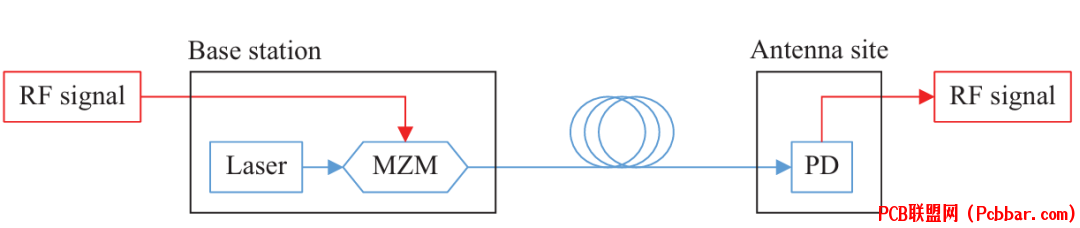

图1:无线电光纤(RoF)系统的基本结构图,展示了使用MZM进行射频信号光载波调制和使用光电二极管进行检测的过程。
# [4 w  P1 {) ^( S& P5 i" }8 o1 f2 u4 A) r- O
微波光子链路的主要优势是极低的损耗 - 光纤的典型衰减仅为0.2 dB/km,而18 GHz频率下同轴电缆的衰减超过1 dB/m。这使天线可以远程控制数公里的距离。微波光子链路还具有电磁干扰免疫性,与射频电缆相比体积和重量更小。
& z3 ]% Q! |( w1 H# |# s  f9 d' z# g' s/ n. B
然而,微波光子链路在实现高动态范围方面面临挑战,这是由于噪声和失真的影响。无杂散动态范围(SFDR)在低信号电平受噪声限制,在高功率下受非线性失真限制。为提高SFDR,开发了几种技术:

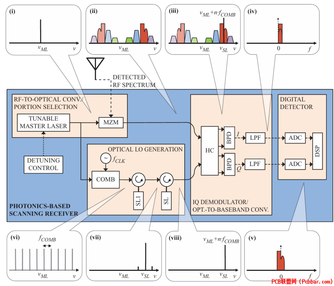

图2:基于光子技术的相干扫描接收机详细示意图,展示了射频-光转换、光本振产生和信号检测组件。
' y/ O' y4 R# j2 p5 M) l+ z: A
相干扫描接收机使用光本振将射频信号下变频至基带。主激光器被射频输入调制,并在光混合耦合器中与从激光器混合。通过平衡光电二极管检测产生的同相/正交信号并进行数字化。
* l: J$ n7 Z/ N- K! t! O  y, Z. K# I6 E+ g9 m! g7 p
这种架构提供多个优势:+ N/ O( {0 k3 v0 U7 K
  • 宽瞬时带宽(>40 GHz)
  • 高动态范围(>40 dB)
  • 对射频馈通免疫
  • 快速频率扫描能力

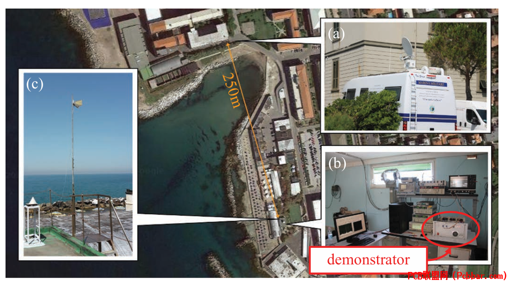

    图3:在CSSN-ITE的现场试验设置,显示(a)移动发射实验室,(b)接收机位置,(c)喇叭天线放置。& x# J- M( C/ [, L/ h

    9 `: d; b( d1 @3 U  N- x. a. |光子扫描接收机在海军环境中使用实际雷达信号进行了测试。系统成功检测和表征了复杂波形,包括:
    0 B- B! X$ {+ b- h1 @2 Y+ |
  • 8.91-9.08 GHz之间的频率跳变脉冲
  • 150-250 MHz带宽的线性频率啁啾
  • 0.4-0.8 μs持续时间的短脉冲
  • 8.6-410 μs的脉冲重复间隔( D" t8 E, e8 {( O" b( E9 O  {
    . k( f* R- ^4 {: J
    现场试验验证了接收机的高动态范围,镜像抑制大于41 dB,且能够处理多个同时存在的信号。
