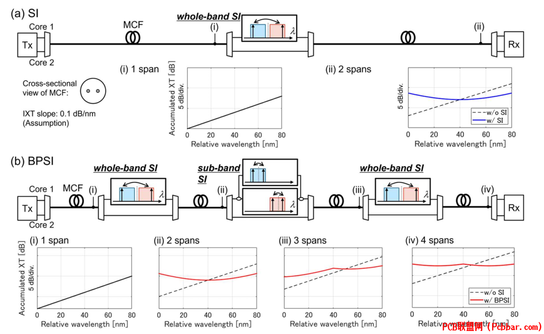

WDM信号在传输线路的光中继器部分进行光谱反转。在此过程中,具有较大IXT的长波长信号转换为具有较小IXT的短波长信号,反之亦然。这种转换过程有效降低了累积IXT的波长依赖性。光谱反转中继器的最佳位置在点对点系统的中心,因为不等长的跨段会导致累积IXT谱不对称,并增加全带宽的峰峰值IXT差异。/ p& y. U6 b7 a8 ?" [
0 I. G9 r" V1 n; U% U+ h5 P图2:4跨段传输线路配置比较,显示(a)SI方法和(b)BPSI方法,以及各跨段块的IXT谱。8 B% Y8 n, H" Z+ k8 F+ B  R  r

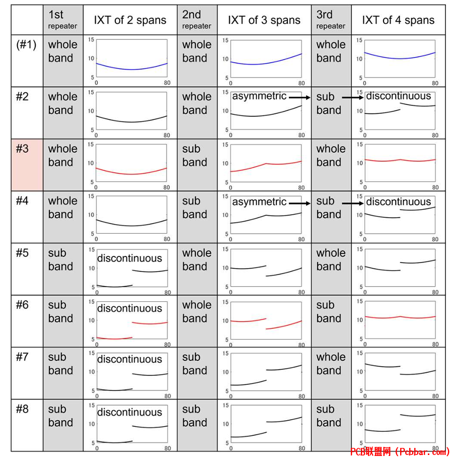

传统光谱反转方法仍保留一定斜率,因为IXT的波长依赖性在dB/nm单位下近似线性,其在线性尺度上的叠加无法实现完全平坦。为解决这个限制,研发了带宽分区光谱反转(BPSI)技术。在BPSI中,信号带宽被分成多个子带,每个子带在策略性选择的中继器部分进行光谱反转。9 }# s7 `, Q0 f" c& c, z, ?0 E1 L2 |
# ^' @7 W  I( @( `
BPSI方法在传输线路的特定点实施子带和全带反转。这种复杂的方法比传统光谱反转更有效地减轻残余斜率。BPSI的有效性主要归因于在多个尺度管理IXT累积的能力,同时处理局部和全局波长依赖性。( E/ n1 F; `, q' x& P) m/ L
( B% E7 z; w  k& ~" B9 Z  F5 P
图3:8种不同全带和子带反转中继器位置模式的各跨段末端累积IXT谱比较。

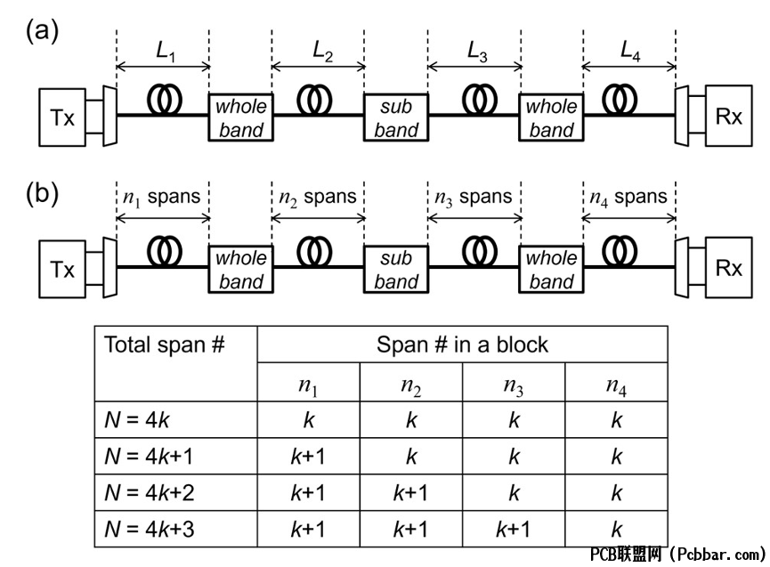

: _6 e, G$ d5 O4 {光谱反转中继器放置的优化需要仔细考虑传输线路特性。分析表明,最有效的配置是将传输线路分成四个等长块,无论每个块内包含多少跨段。这种布局确保了整个波长范围的最佳IXT抑制。
6 ~. L' {  _8 z3 v; y
5 ]3 }4 s5 {0 N图4:(a)BPSI方法扩展到任意跨段数和(b)N个等长跨段不同情况的最佳跨段分配。* A! x: p4 k. V$ {

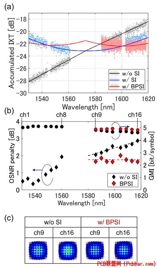

4 `) V- B( D" G2 K/ Y% V/ E' u使用基于铌酸锂周期性极化(PPLN)的光相位共轭进行了广泛的实验验证。结果显示系统性能显著提升。C+L波段的IXT波长依赖性从8 dB降低到不到1 dB,而IXT斜率从0.11 dB/nm降低到0.02 dB/nm。这些改进转化为信号质量的显著提升,L波段的OSNR损耗减少高达1.5 dB。6 J8 A6 z* k6 M' s
/ i: ]7 a! P1 q- P图5:(a)4跨段后的累积IXT谱,(b)无SI或有BPSI时各波长信道的OSNR损耗和GMI,以及(c)ch9和ch16的星座图。) Q' H6 g6 Q, @; g
