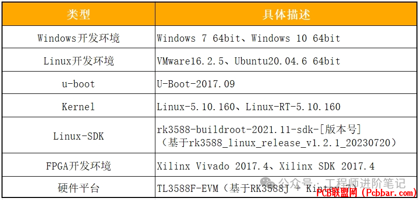

+ X6 t( z3 v& F 案例软硬件开发环境% X* N. \" l7 H& @
3 b/ {; G- z. g4 }1 D9 E

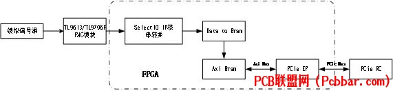

; D2 q9 k0 ]- i* U1 `1-案例说明
# p$ l. Q6 Z$ Z' l% i案例通过TL3588F-EVM评估板的FPGA端(PCIe EP)以200MSPS速率采集AD数据后,将数据通过PCIe总线传输至评估板ARM端读取并显示波形。
9 \6 ~, E( Z- }) c. |FPGA端将AD数据存储至BRAM中,每存满32KByte数据后,产生PCIe MSI中断,并通过MSI向量指示相应地址空间的数据已准备就绪,通知ARM做乒乓处理。: ^3 [, d) L: H9 s4 b; D
AD9613采样双通道12bit数据,由于传输时将12bit数据按照16bit进行发送,因此实际发送数据量为16bit x 2 x 200MSPS = 6400Mbps。
6 a1 V" a7 I: v' S% pFPGA端实现采集数据功能,ARM端实现数据读取和显示波形功能。
2 G- ]( K9 y8 q0 f. q5 V
" X6 r8 x7 ?( a9 b+ Y0 y
系统工作示意框图5 i; {9 [) S8 m4 k
8 ]6 c/ U; n8 |( M: H  l$ j/ k8 O- N+ ?5 `8 Q+ Q
FPGA端程序功能框图

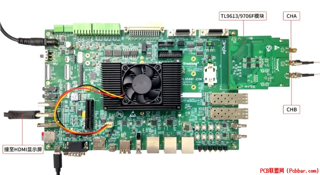

将创龙科技的高速AD/DA模块TL9613/9706F连接至评估板FMC接口,将TL9613/9706F-A1模块的ADC_CHA和ADC_CHA通道分别正确连接至信号发生器A通道和B通道。
8 k, [6 @. r* v* T9 q. w* _# C将信号发生器设置为两路正弦波输出,ADC_CHA通道频率设置为10MHz,ADC_CHB通道频率设置为1MHz,峰峰值均设置为2.000Vpp,输出负载均设置为50Ω。

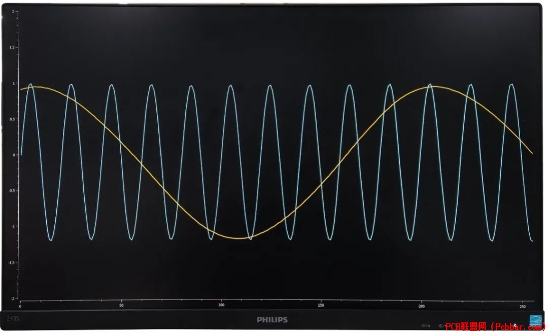

5 l# G- s! Y, E, H由上图打印信息可知,读取速率约为505MB/s,采样率为200MSPS。同时,HDMI显示屏将会实时显示动态波形,如下图所示。
& ~% o6 z( g7 s. g' _/ u: Z& W
2 V: d; l- h, ]# k; F6 y
: s( k0 V- k) U# g
! }& o( v% X) y' N2 v7 W
