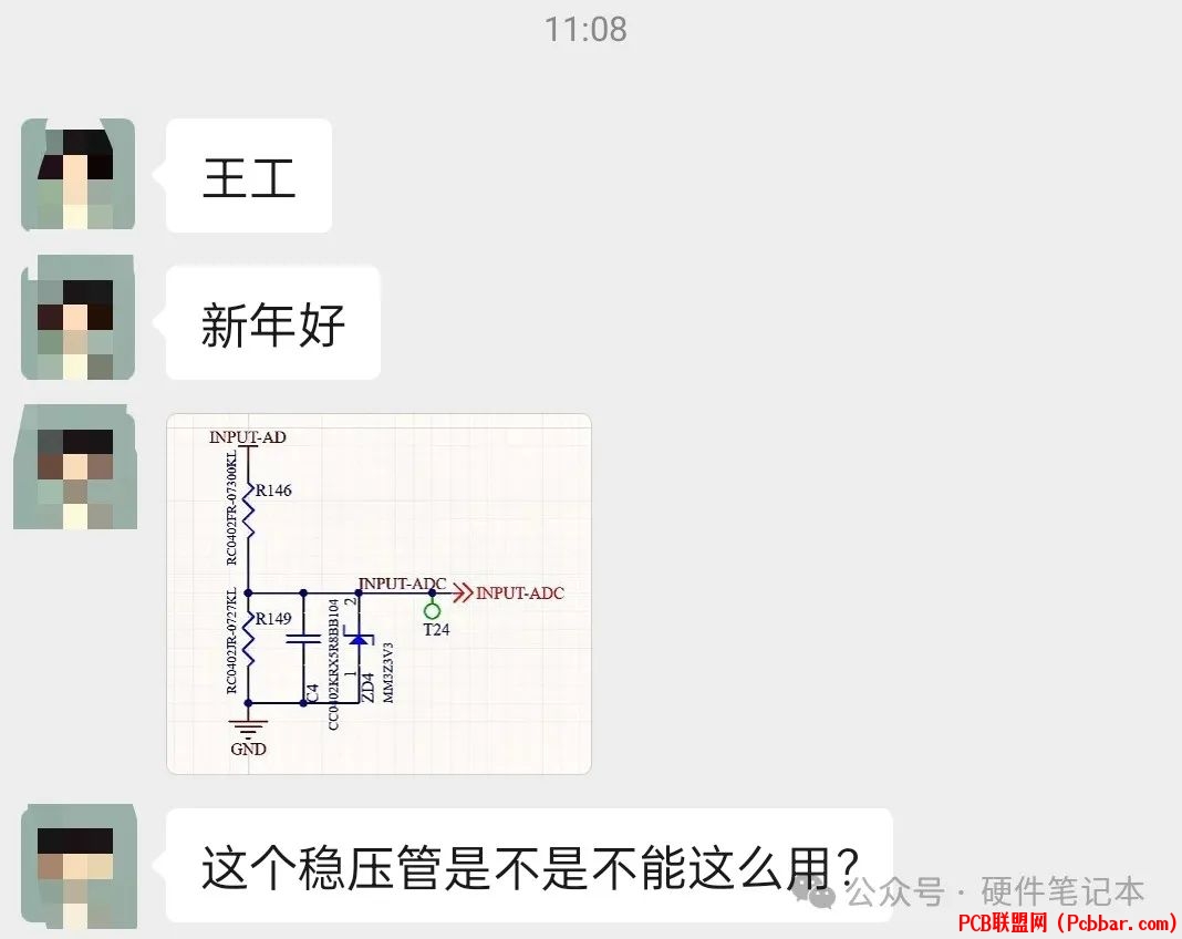

大家好,我是王工。有兄弟给我发消息,问电路中这个稳压管是不是不能这么用?* t. P* l- l6 o
+ f$ ^* m9 b$ P6 W; z
为了大家能够看的更清晰,咱们把电路图单独拎出来看。: v& T+ n* y# Z5 d: P! R6 ^7 O; z
" X) Z6 |; `1 L5 q) B. d5 |2 H
如图,为了检测INPUT_AD电压值,通过两个电阻R146和R149分压,然后将分得的电压值送到单片机的IO口,用单片机的ADC进行电压检测。2 Z  Y6 i: {3 _( {5 [6 B! ^
$ F% ?6 ]4 j/ Q! [7 A5 ^( F; S) r
然后我就问他:是在实际测试中遇到了什么问题吗?
% p6 I" g* d$ D6 c; e8 F4 h+ V& k$ `" B: F5 k
回答:这个稳压管会影响我ADC采样的电压值,当我把稳压管拆下来,电压就正常了。* c; Y# A- U0 u4 o: m

采样的电压是不断波动的,当输入12V时,ADC电压误差还不是很大,仅仅相差0.012V,当时输入电压达到24V时,电压差值就达到了0.4V。当我看到问题的第一反应就很熟悉,基本就知道了原因,因为我也遇到过类似的问题。电路调试供电异常,发现有一颗不该被打开的MOS管打开了(点击文字可查看)2 J6 X) l) E) ]7 O

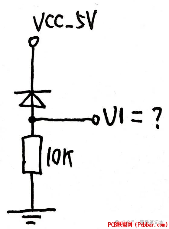

* d1 m+ z* c: U" V这个稳压管的主要作用是用来保护单片机的IO口,因为检测的电压是波动的,一旦波动太大,有可能超过单片机IO口的电压,一旦超过IO口能承受的电压,单片机就会损坏,所以加个稳压管可以起到保护的作用,而且加稳压管也是一种相对简单,便宜的方案。那为什么这个稳压管影响这么大呢?在回答这个问题之前,我们先来看看下面这个电路,请问大家图中电压V1是多少伏?
' L( x8 n9 O% I
' n$ c: A) {' Z7 p9 j1 s' c1 R8 J* q基础一般的同学可能会说,因为二极管反向,没有电流流过,V1被10K拉低,所以V1=0V。他们可能忽略了二极管一个比较重要的参数,反向漏电流,所以其实V1是有电压的,二极管的漏电流越大,V1电压越高。; U4 y, n6 H7 a" P
; Q* L3 e$ Z* u! @1 U. M# d半导体中,漏电流是不可避免的。凡是有PN结的地方都有漏电流,当二极管承受反向电压时,虽然理论上应该完全截止,但实际上并不是完全理想的截止状态,会有微弱的电流漏过去,这个电流我们叫漏电流。' z7 B; B, m* j; [
, H2 x) Z& Y; B3 u# w" ]
电路中稳压二极管的型号是MM3Z3V3,参数如下,当反向电压为1V时,漏电流为20uA。8 i9 ^/ |( w$ @; {6 F, m5 w: Q4 e

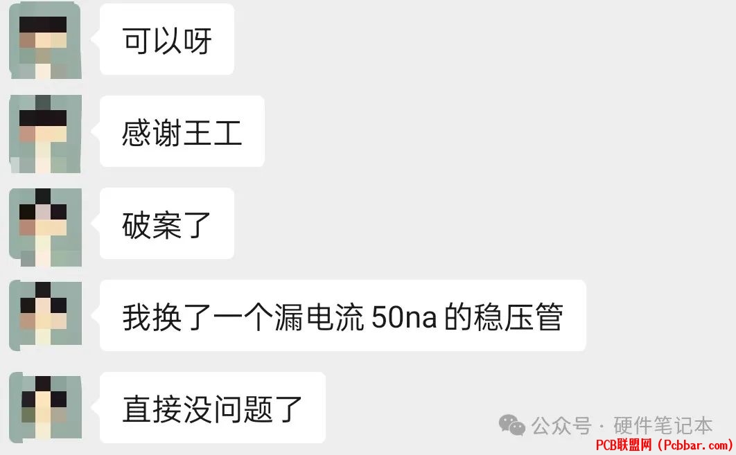

1 n7 h* B/ j1 V既然找到了原因,那怎么解决呢?
1 r# ~7 U* R  z( z& Z3 m4 x3 U
( R0 s- F8 k# z6 I有人提议,直接将稳压二极管加在输入电压INPUT_AD,但输入电压是波动的,直接在这里放置稳压二极管可能不太好,最好在ADC接口处进行稳压。. M, |& B9 o' D1 b
+ `& ]; ]2 h7 h9 e0 m. Y. ?我们实际应用中更多的是更换稳压二极管,于是我让这位兄弟尝试更换一个漏电流更小的稳压二极管,果然就好了。
