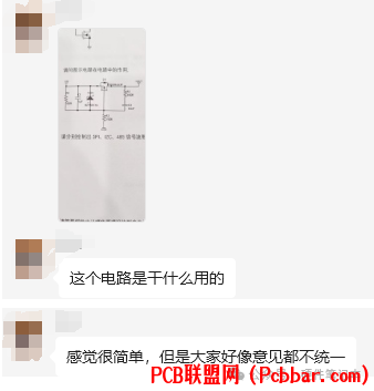

* _  z# N8 l) a一位同学在技术群里发了一道基础的面试题,各有各的说法,甚至还用上了AI,多个AI软件结果也不一致,群里意见都得不到统一,差点打起来了
3 M- R. T3 n: Y1 ^* r8 e6 D

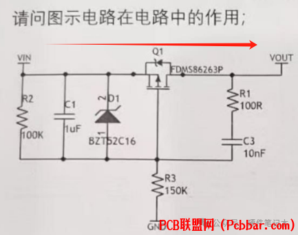

问:这个电路是干什么用的?为了大家看得更清楚,咱们把电路图单独拎出来看。1 d: F( ^; _: h6 ^  G9 J$ m2 }, }8 m' n
( P$ ~; c  r% z, g2 z6 d, ^) N
这电路很基础,大佬们看一眼就知道是咋回事了,本文的目的是照顾到大多数同学。
+ U) F* ^* B- W* N这个电路的作用,群里有三种说法:9 q6 Y# G3 M  U$ H$ G7 h0 ~
说法1:这是一个三端稳压电路。说法2:这是一个防倒灌电路。说法3:这是一个防反接电路。4 R0 @" H" l& `% e
这其实就是个MOS管开关电路,咱们做硬件的,MOS管肯定是一个绕不过去的槛,必须把它吃透了,才能更好的理解和运用我们的电路,有关MOS管的一些基础知识,我已经发表过很多文章,随意挑几个,大家可以再看看(直接点击如下标题进入)

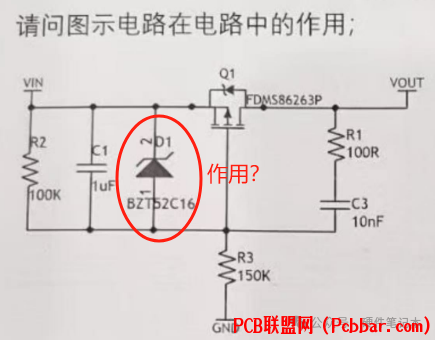

    那电路中的这个稳压二极管起到什么作用呢?
    ( E' x# e1 y+ z2 O
    % }/ S+ V  H( H: g: V

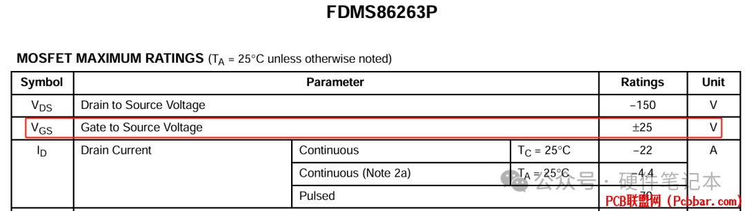

    ' ?, r8 u" v6 [  r我们打开图中所示型号FDMS86263P的MOS管规格书,它有一个很重要的参数,这里写的是VGS,电压范围在±25V之间。, \/ ~; [0 N5 b4 g6 b- U0 q
    # a2 _% A, I. k3 s% x/ m它表示MOS管的栅极和源极之间能够承受的最大电压值,超过此电压可能导致MOS管的栅极氧化层永久损坏。; a7 B3 \. {* K& e! E8 d0 u
    为了避免这个问题的发生,有时候需要在MOS管的栅极和源极之间并联一个稳压二极管,起到一个保护MOS管的作用

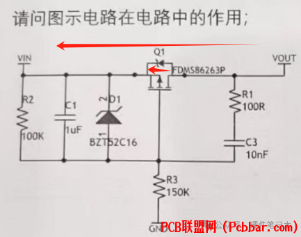

    5 D/ p: A6 u/ O( [& Z: @$ ?它是防倒灌电路吗?& u4 k; `2 }/ ]
    防倒灌简单说,就是防止电流从一个器件倒灌到另一个器件,从而保护整个电路系统稳定性和安全性。
    7 h6 I3 R' K- p- m: G7 A3 I6 T' [9 n5 F
    也就是电流可以从输入端VIN,正常流出到输出端Vout。6 b0 h: u2 Y' k& x
    但电流不能从输出端Vout,反过来流入到输入端VIN。
    & M+ i1 I4 p! S" A) Z* ]7 s: m5 U0 y
    , D# Y1 U( E: ^3 \5 _咱们这个是这样的吗?如图:
    2 r7 t1 N& O+ |, W! P
    / Q( b: a$ S! \) m& T: C, p从左到右,输入电压VIN,通过计算得出:" V0 T, j+ d% m% v6 n. G7 W0 o
    Vgs=Vg-Vs* T# ^2 b/ J( U) i& X  q3 N# y6 X4 `
    Vgs=9.6V -(16V)
    5 r$ H6 D/ V/ U1 k" N0 hVgs=-6.4V(<-2.9V,满足MOS管开启电压要求,正常输出)$ }( `* t+ c2 n. t3 h: e
    ; j( V4 U3 m1 Z" G
    从右到左,电流通过输入电压VOUT,穿过MOS管Q1的体二极管,到电压VIN处。
    2 t6 g' e0 i7 T$ a6 ?  T
    ' z/ g& ~8 ^1 U
    综上,该电路起不到防倒灌的作用。

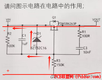

    它是防反接电路吗?; H9 v* Z/ M, R5 j; G) m# Q
    看到群里小伙伴的聊天记录,我发现很多人根本没搞清什么是防反接。
    8 K* [- ~6 J/ L2 F, w+ ~; w防反接的意思是:在电源的输入端,输入电源的正极,接板子的正极,输入电源的负极,接板子的负极,在这种条件下,电路正常工作;在电源的输入端,输入电源的正极,接板子的负极,输入电源的负极,接板子的正极,在这种条件下,电路正常工作。* R, `+ ^' j/ M+ [0 a
    $ v" c7 @# l& v: N
    举个例子,像有些电源输入端是这种2.0间距端子,一般两个Pin为正极,两个pin为负极,虽说端子防呆,但还是有可能接错,所以很多场合都设计了防反接电路,这样就算正负接反了,电路也能正常工作。
    ! T- r7 I: \9 K9 k# @- ^回到我们的电路,在电源的输入端,输入电源的正极,接板子的正极VIN,输入电源的负极,接板子的负极GND,在这种条件下,通过之前分析可以知道,电路正常工作。
    2 F+ ]' L; c* X, c: U) ?% x
    " P* q+ d" B! h" x' V, E) X) B
    在电源的输入端,输入电源的正极,接板子的负极GND,输入电源的负极,接板子的正极VIN。: D0 h& d0 U7 r2 o
    - k0 z6 J& P7 {1 b5 p& }, j" A
    因为稳压管是16V的,正常输入电压为16V。
    , n  h$ t, l( [; f可得出
  • Vgs=Vg-Vs
  • Vgs=6.4V-0
  • Vgs=6.4V(>-2.9V,不满足MOS管开启电压要求,MOS管关闭,VOUT=0V)我后面仔细一想,其实以上算法不对,gs端被二极管钳位为Vgs=0.7V,这个电压也不满足MOS管的导通条件。
    # o8 e3 T' H  ^5 f( Z2 [5 W6 d2 Q
    综上所述:, L2 d$ k. g3 N4 b6 B' z8 F
    当正接时,电路正常工作,VOUT=VIN
    ) d2 N  o2 ^" n. k" z9 j. K当反接时,电路不能正常工作,VOUT=0+ ^3 Y; k: g% L  j
    所以,该电路是防反接电路。如果这篇文章对你有帮助,别忘了点赞、收藏,并分享给更多需要的人!
