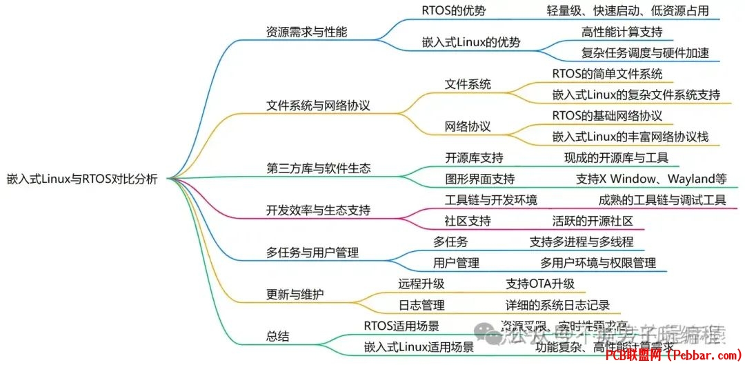

! r3 {% I+ [% E" v9 ^) Q你对嵌入式Linux的“臃肿”感受是比较常见的,毕竟它的系统复杂度和资源占用要高于RTOS,但它能提供的功能和开发效率也是RTOS所无法比拟的。) G" k  X- C. Z! U
' o$ o' s" u/ q6 O
, C* }1 ~8 t2 C$ T2 x- Y+ |+ P1 d1
4 z9 O8 J. R9 }2 ~+ X5 D/ @8 P# v资源需求高(如内存、存储、处理能力)* c- h! a0 s: h! w, L2 x
RTOS通常是轻量级的,适用于内存、CPU和存储资源有限的环境,能够满足嵌入式设备上的基本需求。0 _3 Z! s  K' o- b4 U# i4 l) ]; x
+ q% M% g- J1 _4 i* f# B$ b, S9 {8 t但当项目需求逐渐增大,涉及到更多复杂的功能时,RTOS可能会力不从心。9 h' |+ l+ P9 ]! _- @
  _: s6 K0 c# W, X特别是当系统需要处理较复杂的多任务调度、运行大型应用(如AI、图像处理等)时,嵌入式Linux能够提供更强大的支持。- z& N+ r4 ]  k1 I& ]  ~0 d
! a' w+ L) `* ]4 J5 v像你提到的SLAM、OpenCV等项目,这些都需要更高的处理能力,嵌入式Linux能够支持使用GPU、NPU等硬件加速,运行深度学习框架(如TensorFlow、PyTorch等)。$ a1 b5 j& w% P/ h
: p8 p! {: T1 ?% N& k* Q+ g- K
- F9 Y- O) L' x/ J2 [$ S  o例如,实时视频监控、流媒体处理等,需要快速处理大数据量,并可能需要连接到复杂的数据库和网络服务,RTOS通常很难胜任这种工作。
) P! D  p. A- W6 s2
" s% l4 H! ?" C- U  r需要复杂的文件系统和网络协议支持
8 F9 t% k" a5 h8 z+ hRTOS虽然能够实现基础的文件系统支持(如FAT、LittleFS等),但其文件系统功能较为简单,且支持的网络协议(如TCP/IP)较为基础。" i$ v9 u$ s2 a% [/ [8 v: v
' e7 h7 }) c$ s$ a
如果你的项目需要复杂的文件系统管理、支持多种网络协议(如HTTP、FTP、HTTPS、MQTT等)并且要保证高并发访问,嵌入式Linux则提供了更为完备的解决方案。  j' i7 R/ X9 `
9 I) U9 ]+ o+ f& K" B0 Z
Linux的文件系统(如ext4、Btrfs等)能够支持大规模存储、文件管理、权限控制等复杂功能,并且有现成的网络栈来处理复杂的网络通信。$ b, a  d0 s7 ~4 l% ]- z7 u- O
& D9 Z% p, j; j5 R; c- A1 T* W比如处理多设备接入的网关,要求高效的网络通信和强大的数据存储管理。
  \6 R1 E2 n0 T7 K, O8 b" E( z0 u6 g5 C4 E7 U2 I2 s0 _4 y
RTOS在这方面可能会有瓶颈。$ z$ ]& ?. z/ ~
, k9 E# R8 L/ {: O; a4 K- @, B' Q7 G( o$ Z需要支持外部应用或第三方库  M4 O3 H9 Z7 ?  A8 [& L3 D, z0 Z
嵌入式Linux可以支持丰富的软件生态系统,包括各种开源库和商业软件。4 o! A8 l/ H4 E3 n$ V0 h
+ H9 |8 A; H+ _) F/ H; V
开发者可以直接利用这些库,而不需要从头开始开发。
' }# ]4 k) C" r1 C1 x
2 i8 t5 ~% C: F; O1 ^7 j! T0 t: l; b例如,图像处理、音视频编解码、网络服务等都可以直接使用Linux上现成的库,而在RTOS上可能需要自己实现或移植相关功能。
3 o2 x3 f! q  f6 z# v. ?4 N) i. C
如果设备需要图形界面(如显示触摸屏上的交互界面),Linux可以支持X Window、Wayland等图形系统,而RTOS可能需要专门移植图形库。1 u' Q8 A' J9 \, L' ]$ ]5 d
4& t" r5 u' H/ z% `' |- ^: h
需要较高的开发效率和生态支持  w% I+ r) k/ |# F! p. d
RTOS的开发通常较为底层,开发者需要手动管理更多的底层资源和任务调度,开发周期较长。, k$ X5 t& V' a; O2 T( p
& ?, X" d, e" A
而嵌入式Linux拥有丰富的工具链、开发环境和社区支持,能够显著提升开发效率。
2 c8 ?) U7 A8 h
% w: b; |# O7 p4 m. y# L" B1 k& e尤其是当项目涉及到大量的设备驱动、第三方软件、跨平台开发时,Linux的生态优势会显得尤为明显。
9 N. Y- z3 S2 p0 J5! b# G1 d) F' k# N+ B
强大的用户和多任务管理" h2 R) ^" Z/ K2 ^' z# ~) s3 o, I& `
Linux支持多用户、多进程和更强的内存管理机制。
0 W! b1 T4 s# v) w/ v
: z5 y/ k8 z% L+ C% y) ^在某些需要分离不同任务或用户之间的操作系统中,RTOS并不具备多用户环境,且多任务的管理会较为简单。
3 d7 x1 n6 x; Z+ a- @% E9 W, N
5 I7 Y  F, Z* e( M如果项目中需要有更复杂的多任务切换、权限管理、日志管理等功能,嵌入式Linux的进程管理和调度机制更为合适。
  ?( V6 A4 }8 J4 H" C( |- ^6
9 ?: p& L8 b- h8 v' L更新和维护需求2 F% U6 d  A0 a" `2 Y" M' a3 q& T
如果嵌入式设备需要进行远程升级、热补丁、日志收集等功能,Linux可以提供相对完善的支持。
( z- R! A8 d/ u: p+ _5 K
  I1 E' s3 ^5 x* y. iRTOS的升级机制往往较为简单,且缺乏灵活性,可能无法应对更复杂的需求。
, m- H. @! }5 h
! W4 R; H. F& n& a随着项目需求的增加,你会发现嵌入式Linux会是更适合的选择,尤其是当处理需要大量计算和复杂数据的项目时。
