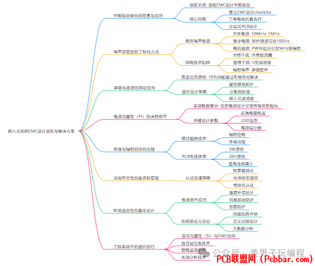

电磁干扰(EMI)不仅影响系统性能,还可能导致产品不符合法规要求,甚至产生安全隐患。0 P: j* C6 L% O6 E+ J& ^; H4 p
: p8 d5 f9 a0 I
在设计过程中,一些常见的误区可能导致系统的emc性能不佳。% g, r) A2 }, I/ b, X; j' F
) p" j4 x% z8 `
! L$ r% T- }6 V& j' u
以下是从嵌入式开发角度出发,针对这些误区提供的分析和解决方案:( R- W! Y1 N) l" K7 \( i

嵌入式系统的EMC设计是一个系统化的工程,需要在硬件设计、PCB布局、接地系统、电源管理、信号传输等多个方面进行优化。
% d( e) @$ g/ g/ u  F
; E5 s! ]; O5 h( A避免以上误区,从设计阶段就综合考虑EMC性能,可以有效提升产品的稳定性和可靠性,确保其符合相关的法规标准,提升市场竞争力。
