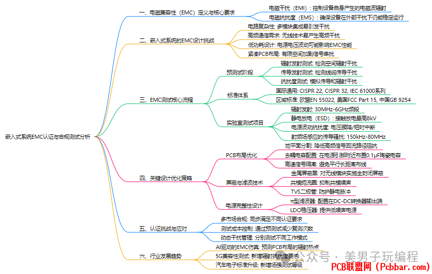

' J. l7 A. B1 c+ ~7 Q2 F1 O下面是对嵌入式系统中EMC认证与合规测试的全面分析。  t+ G) }9 R  P: P9 X7 [  x) |
1 |& R5 u7 \% U电磁兼容性(EMC)是指电子设备在规定的电磁环境中既能够正常工作,又不会对其他设备产生电磁干扰。EMC认证包括两个主要方面:. n! _% O* T+ @/ H  d' l# V; ^
5 L. w5 v$ W; _9 f" s( q: U, W
电磁干扰(EMI):设备本身产生的电磁波可能会干扰到其他设备或系统。
" Z/ j% P7 Q  ?$ a5 r! ]) t
电磁抗干扰(EMS):设备在受到外部电磁干扰时,依然能够正常工作。
5 b/ w; v' i: `% c- F1# A! E$ ?5 @( b
嵌入式系统中的EMC挑战
  b7 {9 ~5 T  E: ^嵌入式系统常常集成于各种电子设备中,它们需要满足不同的EMC标准,这些系统面临的EMC挑战包括:
% a( }2 X- J0 ?$ L* n( ^+ S6 {( l5 {
复杂的电路设计:嵌入式系统通常由多种硬件模块组成,包括处理器、传感器、通讯模块等,容易产生较强的电磁干扰。0 p  a6 X) M. a& ]4 ~5 _
高频通信:嵌入式系统中常常采用无线通信(如WiFi、蓝牙、ZigBee等),这些频率较高的信号容易引起干扰。
' U3 M3 F$ b6 U( c1 u1 T' l
低功耗设计:许多嵌入式系统采用低功耗设计,可能会导致电源电压不稳定,影响EMC性能。, |" k8 V( L) C9 x( v  v- N
紧凑的PCB布局:嵌入式系统的体积通常较小,导致PCB布局空间有限,增加了EMC设计的难度。
: Y; c. p: M1 Z1 p23 O& x8 h/ O) J8 z0 l! t
EMC认证与合规测试的目标
7 S8 Q; n8 k- w0 PEMC认证和合规测试的主要目标包括:
: H& l' w4 Q' x! Z
: F7 r2 y4 c# c; q4 E, v
确保设备不干扰其他设备:设备的电磁发射不得超过规定的限值。1 s. m4 T" I8 h0 |. j7 g
确保设备对电磁干扰有足够的免疫力:设备在电磁环境中能够正常工作,不受外部干扰的影响。
- \/ f7 U5 R9 b5 f6 @- o! \8 W( D; x
遵循国际标准和法规:确保产品在不同市场(如欧盟、美国、亚洲等)合法上市,符合不同的EMC法规和标准。5 X" o, @" E2 P3 J4 _4 _( k
3) _6 i" |) ?0 t5 H& d, S
EMC测试方法与流程' K! b; P( k" S$ o, u9 B
嵌入式系统的EMC测试通常包括以下几个步骤:
6 t! B6 C; A0 C# G$ V5 ?3 D" \预测试(Pre-testing)
% x- O: x0 b. @* G2 m5 L辐射发射测试:检测设备通过空间辐射方式发射的电磁波。. j  ]' a/ Q) H' c& f! O7 `
传导发射测试:检测设备通过电缆等传导媒介发出的电磁干扰。) V; y9 |1 K7 m) I. L$ F
传导抗扰度测试:模拟设备受到电力线、数据线等传导的电磁干扰,检测设备的抗扰能力。/ l  j  R" v3 m3 k
辐射抗扰度测试:模拟设备暴露在电磁辐射环境下,测试其抗干扰性能。标准选择
9 N$ R) }1 v4 Z) p9 d+ nCISPR 22:国际标准,主要用于IT设备的电磁发射测试。
& ~' d6 X* w7 z+ |
CISPR 32:用于多媒体设备的EMC测试。! j0 J$ M$ G% p7 }+ q5 M2 A
EN 55022:欧盟的标准,类似于CISPR 22,用于发射测试。; t! s1 Y3 Y( l6 s; w
IEC 61000:涉及EMS和EMI的通用标准,包括抗扰度和发射测试。
% T, S1 v4 \, @$ G
FCC Part 15:美国的EMI测试标准,针对电子设备的电磁干扰进行规定。实验室测试
. x- |) [5 c5 ]; y" F进行辐射发射传导发射静电放电(ESD)抗扰度射频抗扰度电源波动抗扰度等测试。
5 x* X+ Z# Z" K' `8 {! S采用专业设备(如EMI接收机、频谱分析仪、天线、传导干扰测试设备等)进行测量。测试环境2 K) |% p& s. @2 C8 q
测试通常需要在屏蔽室内进行,以减少外界电磁波的干扰。) x: U; a+ G- l! N0 c1 n- l  E
屏蔽室的设计应符合标准要求,如ISO 17025认证的实验室。/ g0 S  M6 b0 a2 m9 B
测试设备需要定期校准,以确保测试结果的准确性。
/ T- Z0 n: K6 x% q合规性报告
; _" ?6 p7 _" R- U4 \9 H3 R5 u测试完成后,会出具EMC合规性报告,报告中会列出测试结果、符合标准的要求、超出限值的干扰源等信息,并给出改进建议。. h0 D5 p7 q5 N! S4 t. i
46 l( D, N# d$ z0 k
常见EMC设计技巧" x$ Q) P' S. R+ M$ S& I5 P/ x$ w
在嵌入式系统设计中,可以通过一系列设计技巧来优化EMC性能:
! ]) P) s1 z/ \6 ^" w电源设计! V) p" z& Y( Q9 U
使用高质量的电源滤波器来减少电源线的传导干扰。& h7 f' a0 z* C+ B3 p; g( _
电源设计时考虑地平面布局,避免电源噪声对系统的干扰。PCB布局优化$ b; `5 p) M5 m( D5 C
优化地线电源线的布局,尽量减少回流电流路径,降低电磁干扰。
! S& x( Z8 Q# h1 y. h将高频信号线与其他敏感信号线分开,减少交叉干扰。% ?* N9 H. n1 P# z, {9 H
pcb设计中加入适当的去耦电容,减少高频噪声。屏蔽设计
5 B- x" M/ d& ^' G+ R对敏感元件或电路进行屏蔽,避免电磁波泄露。1 b, l9 V+ e, [6 ?; _
屏蔽罩材料选择需要考虑其屏蔽效果与成本。信号完整性( X& d, _+ _0 g9 O7 G& B
确保信号完整性,避免高速信号线的反射和串扰。
2 p" @  ?' C4 _  b9 Q3 R) L在高速信号路径中加入终端电阻,以减少信号反射。抗扰度设计2 i3 V7 X# P0 c# F+ R
选择抗干扰能力强的元件,如稳压器、低噪声放大器等。5 O7 E* u( v( f/ b
采用滤波器、TVS二极管等组件提高系统抗扰度。
& c. ~+ v9 H0 ^( K7 t8 `2 B1 s6 f5
( C: D7 |" \; ^EMC认证与合规的法规和标准
) m2 g% x1 w: v不同国家和地区有不同的EMC法规和认证标准。6 F- r% d$ j( [+ z( I+ ], ^
' W. S; n- }! r+ u1 P& g1 D+ {
以下是一些常见的标准:
( D% I3 @7 `* y% G2 z- f' w, l  o; a( j4 a3 t0 S) j
欧洲:CE认证(符合欧盟EMC指令),符合EN 55022EN 55024IEC 61000-6-1等标准。
3 V+ V( {/ m# Q3 z; a
美国:FCC Part 15、UL 60950(针对IT设备)、MIL-STD-461(军用标准)等。
" Q! W" [0 h) P6 H; d9 w( E/ T  I5 o
中国:GB 9254(信息技术设备的EMI标准)、GB 17625.1(电磁兼容标准)等。
, [$ p) \* i& Z: O5 V2 b& ?  }* t5 a6  i0 Q. |5 G& f2 X/ J
EMC认证与合规测试的挑战
! z+ c* C) b6 ^, F复杂的市场要求:不同市场有不同的认证要求,产品需要在设计阶段考虑这些不同的法规和标准。: G( q3 E& W0 U+ j
设计成本与时间:EMC设计和测试往往需要较高的成本和较长的时间,尤其是对于高频产品。7 \+ \, K- U, @2 w# b" j) q
测试环境的限制:某些测试需要特殊的设备和环境(如屏蔽室),可能会增加测试成本和时间。
- w9 X$ p$ s) U- [! a
设备干扰的多样性:电磁干扰源非常多样,可能来自设备本身的工作模式、外部环境、其他电子设备等,因此需要对系统的各种状态进行充分测试。6 Z2 C4 q2 W4 T* {0 y9 r
通过合理的设计技巧和严格的测试流程,可以减少电磁干扰并提升系统的抗干扰能力。
2 {7 [  Q( _5 w. T6 ?7 S  q: P; w: ?' u4 j- ?
随着嵌入式设备广泛应用于更多领域(如智能家居、工业控制、汽车电子等),EMC认证的复杂度和重要性也在不断提高。+ e) G2 }; K; B5 o- _, P. @# O
* b/ N5 B) @4 N+ S# E) k因此,嵌入式开发人员需要密切关注EMC设计原则,提前进行合规性评估,确保产品顺利通过认证并成功投放市场。! k1 U4 S2 ~( t3 I% x) `+ [% p
