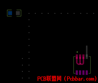

第一次完完整整做下来了。之前不明白的地方也在课程的学习中得到了解释。在看教程时感觉还好,没有太难。实际动手操作才发现会遇到各种各样问题。通过翻笔记、上网查询、询问老师等方式得到解决,不仅完成操作,也加深了印象。希望在接下来的学习中,能力得到进一步的提升。

发表于 2025-2-21 13:38:30 | 显示全部楼层
器件放表层去
发表于 2025-2-21 13:43:57 | 显示全部楼层
这两个器件往上移一点,加宽输出到电感的铜皮
发表于 2025-2-21 13:45:32 | 显示全部楼层
电感丝印框内不要铺其他铜皮,可以修一下GND铜皮
发表于 2025-2-21 13:46:02 | 显示全部楼层
反馈走线未连接
