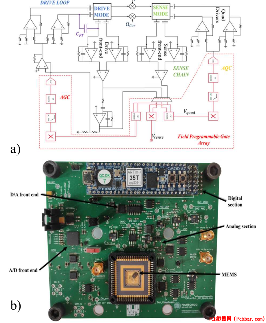

图2显示了用于驱动控制、检测读出、解调和可选AQC实现的混合信号电子系统的框图和实物实现。

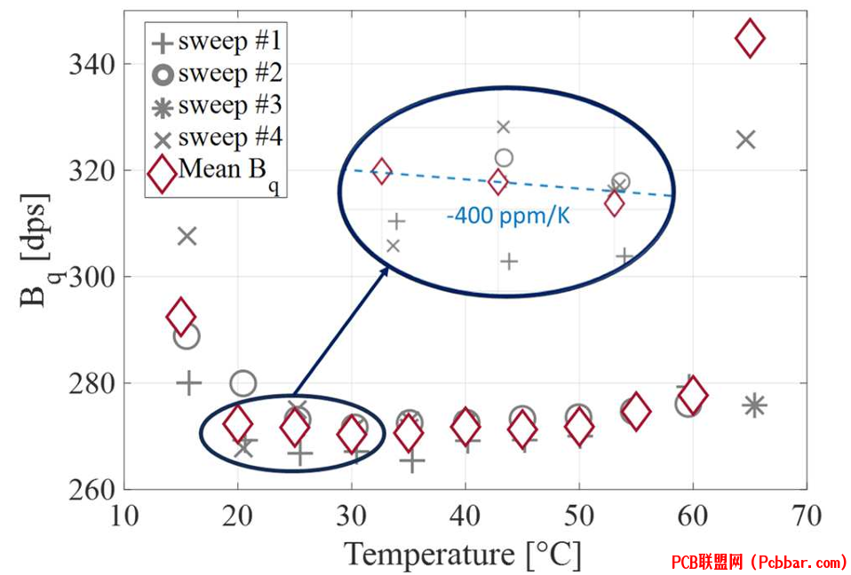

& g% h0 u# `/ O! c图4展示了不同温度下正交提取的结果,显示了同一器件在四次重复温度循环中的平均测量值。

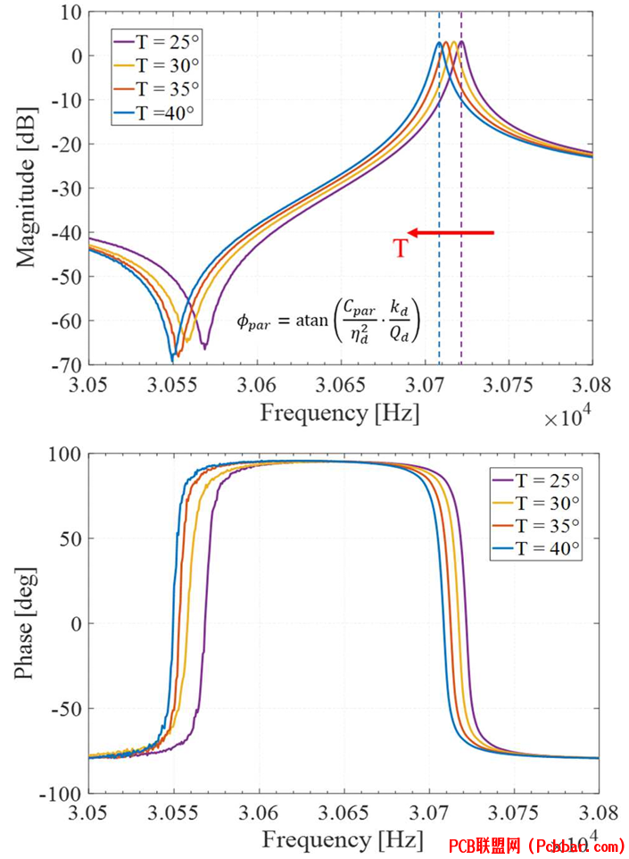

, K; U5 r* U, d( T* Q! F2 H温度效应分析涉及系统的机械和电气方面。驱动频率显示出明显的温度依赖性,这影响着系统的整体性能。开环驱动传递函数提供了温度如何影响系统行为的重要信息。5 S$ X$ U8 h4 X4 U) v7 G
6 i+ ?: p  M. G6 Y( s0 V" Z8 |/ N: @图5显示了不同温度条件下的开环驱动传递函数幅度和相位,揭示了由寄生电容引起的反峰值,该电容随温度变化。

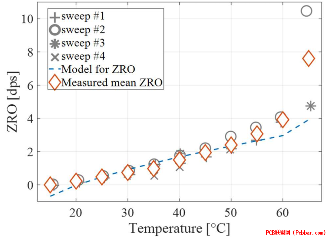

实验结果验证了理论模型对启用和禁用AQC配置的预测。测量结果表明,根据工作架构的不同,漂移机制也不相同。
# Z, S5 O+ x/ b0 s7 ?9 d
( Q: ^$ ?& ~. `) g" a图7展示了禁用AQC时四次温度扫描的平均值,显示开发的模型预测实验结果的误差在30%以内。

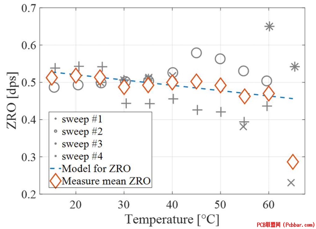

图8显示了启用AQC时四次温度扫描的平均输出,展示了正交补偿如何影响系统的温度响应。; ]9 L$ k9 J. M; i
