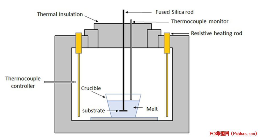

图3:液相外延设备示意图。

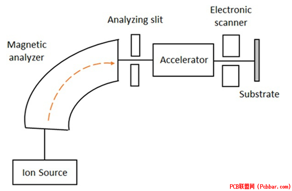

( \( @8 i+ c. ^' Q8 r( ~$ j图5:离子注入工艺设备示意图。
