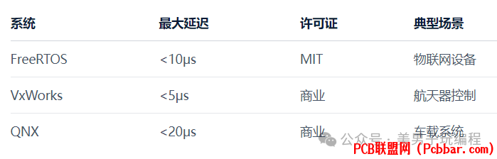

    5 e' C; b: @+ f  r8 M7 y. X考虑使用RTOS替代
    : ]# e* e% h' Q( W在一些情况下,直接使用实时操作系统(如FreeRTOS、VxWorks等)可能更合适。
    / q0 O; K4 `$ @2 ~0 X
    ( D3 p  F$ {" C# }; F8 m% |
    ' w( s: L  j4 i9 P4 `这些操作系统专门为实时性设计,具有更好的确定性和低延迟特性。# w9 U2 a( V: l& `) e( v0 X
    & n3 h  A- z# T) E& X# L) L
    例如,在飞行控制系统中,使用RTOS可以确保传感器数据的采集和处理在严格的时间窗口内完成,从而确保飞行器的稳定性和安全性。' F+ f  B+ U; g. [- ]! ]* \! J  ~% Q
    - J/ I+ s  N0 G/ j/ z; _: WRTOS的确定性特性使其成为关键任务系统的理想选择。; v6 B$ r% x* ~  V6 f/ ]0 R
