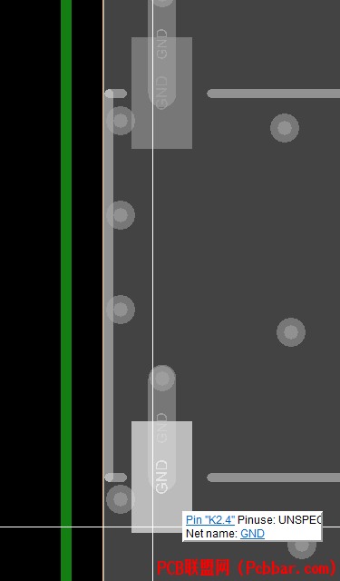

全志系列H3的电视盒子TVBOX的6层通孔pcb设计--伍双双作业
全志系列H3的电视盒子TVBOX的6层通孔PCB设计.zip
1.53 MB, 下载次数: 6, 下载积分: 联盟币 -5
发表于 2025-2-19 14:43:38 | 显示全部楼层
器件太靠近板边了

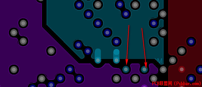

发表于 2025-2-19 14:44:12 | 显示全部楼层
这两根走线不要穿晶振底下

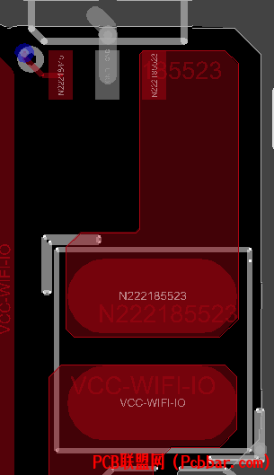

发表于 2025-2-19 14:57:15 | 显示全部楼层
铜皮窄 处调整一下

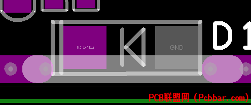

发表于 2025-2-19 14:59:59 | 显示全部楼层
器件避开阻焊开窗以及屏蔽罩
