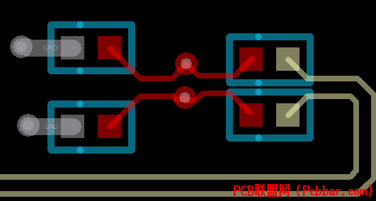

学习心得见下图

发表于 2025-2-17 13:56:18 | 显示全部楼层
做一下等长
发表于 2025-2-17 13:58:16 | 显示全部楼层

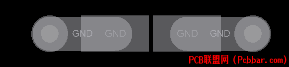

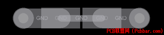

这边的GND铜皮也隔开一下

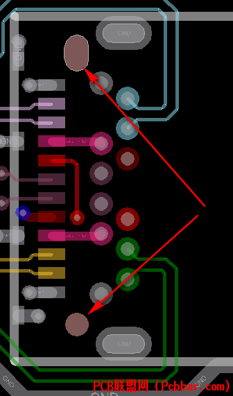

USB3.0

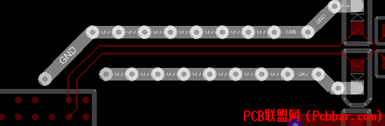

1.GND过孔网络
2.封装是不是有问题
3.中间也要连接
4.差分间距拉开点

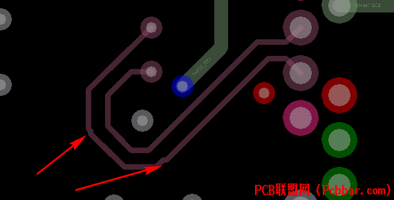

5.这几个器件是否可以调换位置,差分走线就可以不用绕了
6.走线走平滑来,然后差分对间距不一样
