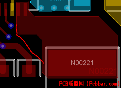

学习心得见下图

发表于 2025-2-17 13:50:04 | 显示全部楼层
铜皮修一下
发表于 2025-2-17 13:54:04 | 显示全部楼层

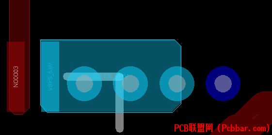

1.这几个器件往右边移一点
2.5V这样处理
3.加宽芯片到电感的铜皮
发表于 2025-2-17 13:54:29 | 显示全部楼层
