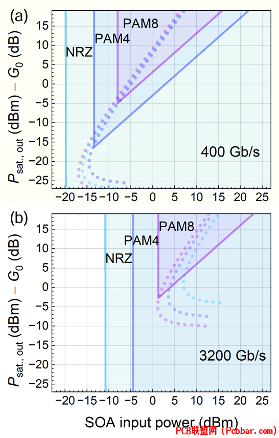

& J8 ]* a" R: k) ~+ j! Z9 d实际设计考虑2 L! i0 J2 F' F& t$ y4 h
在光链路中实施SOA需要仔细考虑多个相互关联的因素。具有高饱和功率和低增益的SOA通常提供更宽的运行范围,在系统设计中提供更大灵活性。调制格式的选择显著影响系统性能,PAM4和NRZ调制方案在频谱效率和误差容限方面呈现不同权衡。( @$ t/ n6 O+ }2 I9 R2 A& U& k
9 ~- [6 |9 L0 U8 I图5:显示不同调制格式在(a)400 Gb/s和(b)3200 Gb/s下SOA适用区域的相图。; |" C( U9 X3 w5 y: g7 Y% @
