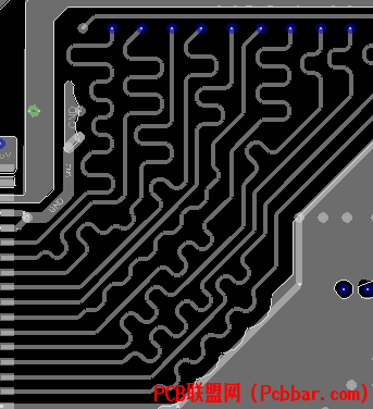

本次作业学习心得:
PCB规则设置要点分析与总结
  物理规则、间距规则、添加走线Class、添加过孔、PCB布线、等长规则

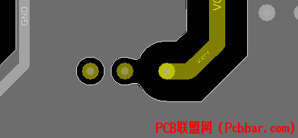

1.多余过孔打在定位孔上了
2.定位孔每层连接GND连线或铺铜
发表于 2025-2-14 13:28:04 | 显示全部楼层
1.线间距尽量均匀,稍微拉开点再等长
2.特别是CLK信号和其他走线间距要拉开,尽量满足3W
发表于 2025-2-14 13:31:12 | 显示全部楼层
1.这里打一个过孔或者走线都连上
2.走线加粗
