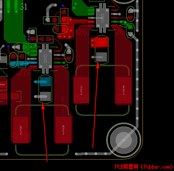

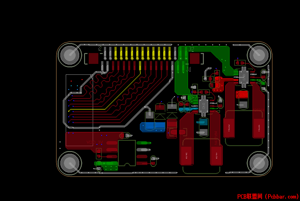

简单4层板练习
number4.brd
960.07 KB, 下载次数: 2, 下载积分: 联盟币 -5
发表于 2025-2-13 13:45:41 | 显示全部楼层
电容靠近芯片管脚,小的阻容可以放到底层去,电感靠近芯片输出管脚
发表于 2025-2-13 13:46:16 | 显示全部楼层
铺地铜

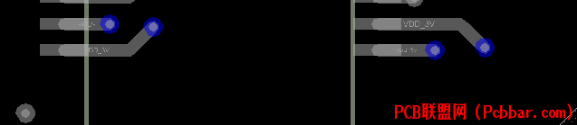

发表于 2025-2-13 13:48:55 | 显示全部楼层
第三层的三个电源可以在表层或底层连接,然后可以铺完整的3V3
发表于 2025-2-13 13:49:22 | 显示全部楼层
GND连接起来

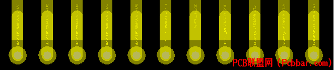

发表于 2025-2-13 13:50:05 | 显示全部楼层
走线间距可以调开点,尽量保持均匀
发表于 2025-2-13 13:51:13 | 显示全部楼层
这里可以铺铜连接
发表于 2025-2-13 13:52:42 | 显示全部楼层
这里过孔可以不用这么大,走线也不用加粗
