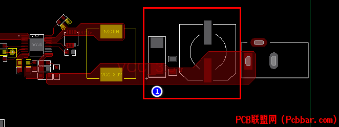

练习模块化布局
TPS54550_DCDC.brd

发表于 2025-2-13 13:40:09 | 显示全部楼层
1.输出电容建议先大后小
2.你的GND网络怎么没有连接
3.反馈走线也没有连接
4.建议再看一遍视频修改
