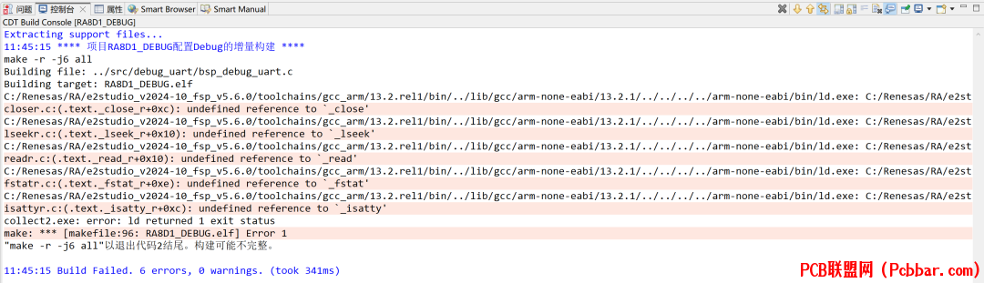

不管是学习单片机,还是用单片机做项目,都会经常用串口重定向到printf打印信息。
有网友问,他基于瑞萨RA单片机、e2 studio开发环境下,添加了 printf 打印代码,然后编译出错了,问是什么情况?
重定向代码(代码是从网上找的):

    这个问题其实是大众常见的问题,今天就借助这个问题来开展开说说单片机使用printf打印编译出错的一些情况。

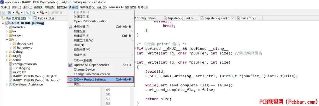

  • 三、工程设置的问题
    e2 studio开发环境下,需要对工程进行设置一下才能正常使用 printf 打印输出。

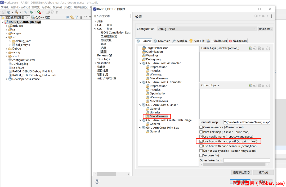

    也就是勾选Use float with nano printf (-u _printf float),如下图:
    网上还有一种说法,由于 e2 studio开发环境是基于GCC编译,添加_write函数后,还必须添加gcc编译命令:
  • --specs=nano.specs --specs=nosys.specs
    这个方法,我在上面设置的位置找到了,测试发现还是可以使用,也就是勾选下面的【Do not use syscalls(--specs=nosys.specs)】,如下图:
    还有其他的情况,比如编译器优化或警告/错误级别、格式化字符串问题等。
