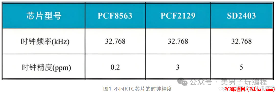

为了提升RTC性能,建议在高精度需求场景中优先采用外部RTC专用芯片,如PCF8563或PCF85063。
+ D* o: C& R; j6 e2 L2 h# Q% Q6 J! ^5 Q( }! F: G
下表总结了几种常见RTC芯片的时钟精度:

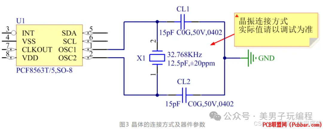

1. 晶振匹配电容的选型
9 l- ^: e; H. ]9 y6 h6 }32.768kHz晶振的匹配电容必须符合晶振设计手册的要求。负载电容 CL 的计算公式如下:- k( L3 I' U' {* d3 r
/ \8 Q+ |/ U# e编辑# A( E7 ^% q* Q/ g- l+ H: a
0 Z$ y! `  f( t5 Y% j- u' I其中:
* F: N6 `; K5 ?& J) _7 l
  • CL1,CL2:匹配电容;
  • Cstray:电路板的杂散电容(通常为5pF左右)。
    + @6 z# T( B! P. o9 \
    ; ~) W3 b0 t5 t1 d6 c1 Q" Z" Z) b
    例如,当 CL1=CL2=15pF 且 Cstray=5pF 时,计算得 CL=12.5pF。& q, o9 O& K  t% M

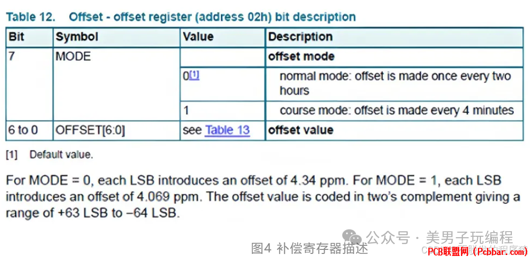

    3 ]  S- r. L6 _( ~, Y0 H1. 补偿寄存器原理
    # k( s$ X( Q+ c" U9 URTC补偿寄存器通过添加或减少修正脉冲来调整时间,而非直接改变晶振频率。
    ; J. H& _% ^1 q" U! G& e; H& p
    ( G3 ~  @- y7 L% E; x( d以PCF8563为例,其补偿寄存器的设置包括:
    1 T' R) s9 q- [8 n) [2 L
  • bit7:补偿模式;
  • bit[6:0]:补偿值。5 H/ y) ?  e5 A) y3 [6 @- c; b

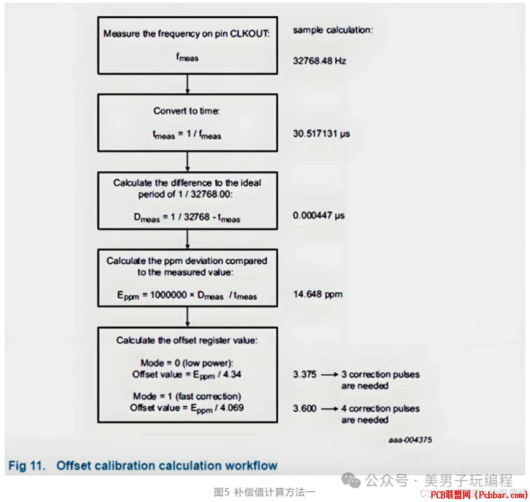

    方法一:基于频率测量: R7 V1 `8 @3 s! E
    具体计算流程如下:
  • 使用频率计或高精度示波器测量RTC芯片的输出频率Fmeas(需先设置CLKOUT输出);
  • 计算与理想时钟频率(32.768kHz)的偏差:9 ^' R: `# L6 N- Y4 ]0 `
    [/ol]
      n. e9 s8 Z3 Y3 Z4 A4 C1 B+ D# n; t1 O% s  I+ O3 y. e! [- Q
    ' V& l4 ]1 K- T" I$ k" \; b  u1 G! @  E+ {2 C
    根据补偿模式计算补偿值:& Y. V3 q% I+ z) u. V
    . L( S- S* I" _$ g* p: X: B
  • 其中,模式0和模式1的系数分别为4.34和4.069。
    ! l0 U. Y, M* n' ^$ X2 @5 y2 x[/ol]5 a1 ]- w7 |9 X/ o, L+ B& l
    例如,当 Fmeas=32768.48Hz 时:" h$ B" t3 \+ o/ E* k" g
  • Eppm=14.648ppm;
  • 模式0补偿值 = 14.648/4.34≈3;
  • 模式1补偿值 = 14.648/4.069≈4。

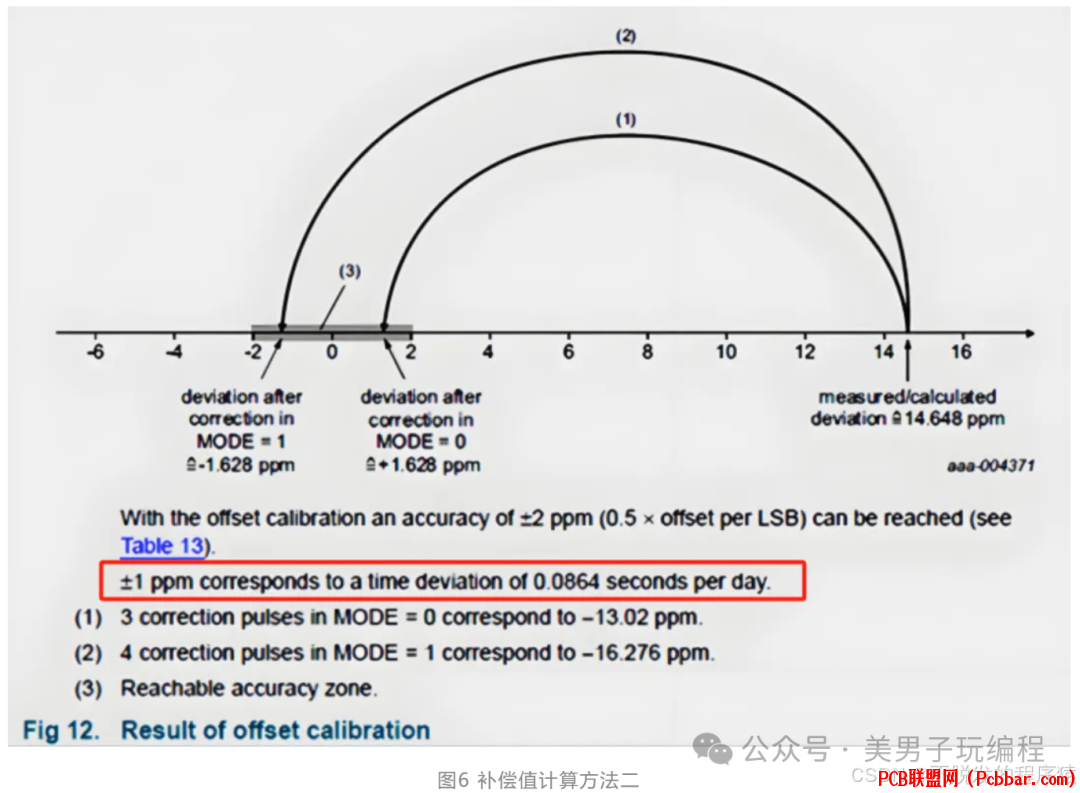

    2 f# J: u9 H5 n7 F9 [  P/ i+ O方法二:基于时间偏差测试
    $ f. C$ `' H9 c5 n+ |, ^  M在无频率测量条件下,可通过24小时的时间偏差测试计算补偿值:
  • 测量RTC与标准时间的偏差 Δt\Delta tΔt(单位:秒);
  • 计算偏移量:: u7 A$ W( u! L& q8 ?( t
    [/ol]
    ' G3 _3 i  ]4 m9 g6 D: u
    5 B. k1 k8 s% ^) r5 o1 |+ R' n% z8 `2 D2 v) D
    根据模式系数计算补偿值:
    ! F* a" G8 L2 J; v& ]  |1 |7 M$ o
    1 q3 X  k  ]) R( j6 d  C
    例如,若RTC每天快7秒:- ~( Q- U& w" v( P# C' p! v0 s" b1 j
  • Eppm=7/0.0864≈81.0185ppm;
  • 模式0补偿值 = 81.0185/4.34≈19;
  • 模式1补偿值 = 81.0185/4.069≈20。) N- E0 y* }" F: P$ x
    ! j% W; ?, r, [: N/ t" E; s注:0.0864秒为1ppm一天的时间偏差,计算方法为:; b6 F5 M5 G+ P, c# I9 G0 I, x+ t, s
