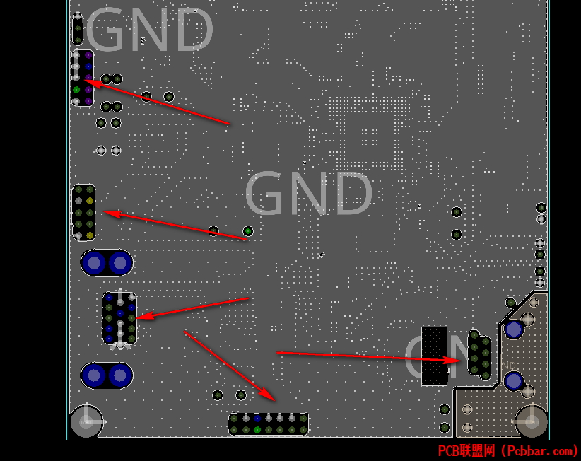

黄老师你好!
      辛苦了
ARTWORK.zip
2.93 MB, 下载次数: 1, 下载积分: 联盟币 -5

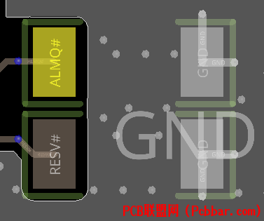

发表于 2025-2-10 13:51:26 | 显示全部楼层
走线加粗
发表于 2025-2-10 13:53:28 | 显示全部楼层
整版尖锐铜皮挖除或者加地过孔改善
发表于 2025-2-10 13:54:57 | 显示全部楼层
这两个器件放到表层去,可以在表层连接不用打过孔,电源5V可以走底层连接

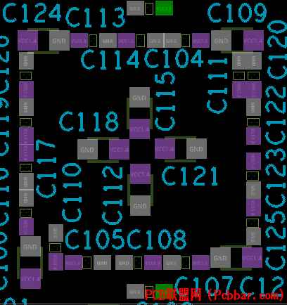

发表于 2025-2-10 13:59:38 | 显示全部楼层
这些走线间距尽量拉开点,均匀点

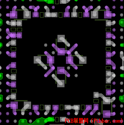

发表于 2025-2-10 14:00:55 | 显示全部楼层
可以铺铜进去
发表于 2025-2-10 14:04:41 | 显示全部楼层
铺地铜

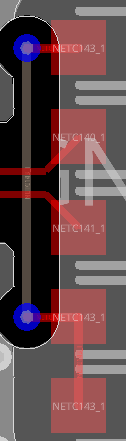

发表于 2025-2-10 14:06:43 | 显示全部楼层
过孔上焊盘,再检查一下
发表于 2025-2-10 14:14:23 | 显示全部楼层
一些器件太靠近了
