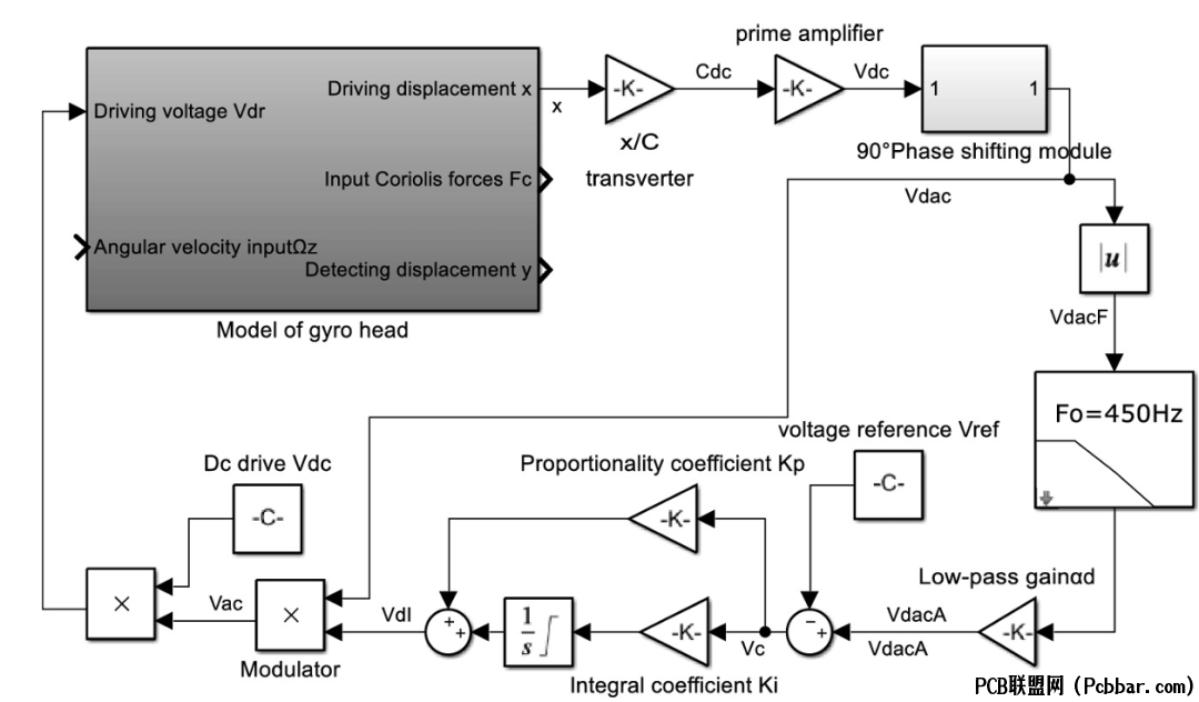

自激励驱动闭环方案确保陀螺仪稳定运行。该系统以陀螺仪结构驱动模式位移作为控制对象,通过滑液梳齿将驱动位移信号转换为电容变化。
- ]# O( k& p& @" q$ B; ~8 r
, q# `3 U% E* P+ k9 s5 l图5:自激励驱动闭环框图,展示完整控制系统架构。
. N2 x1 ]: Z3 ?- _* o6 m
% V2 J  ^  y  [3 A+ E仿真结果证实了驱动系统设计的有效性。通过监测多个参数确保系统正常运行。( H" b4 Q0 v5 ~
& Q2 V1 ~2 b0 c5 M9 e% r8 U( J图6:陀螺仪驱动模式自激励闭环驱动仿真框图,说明完整系统实现。

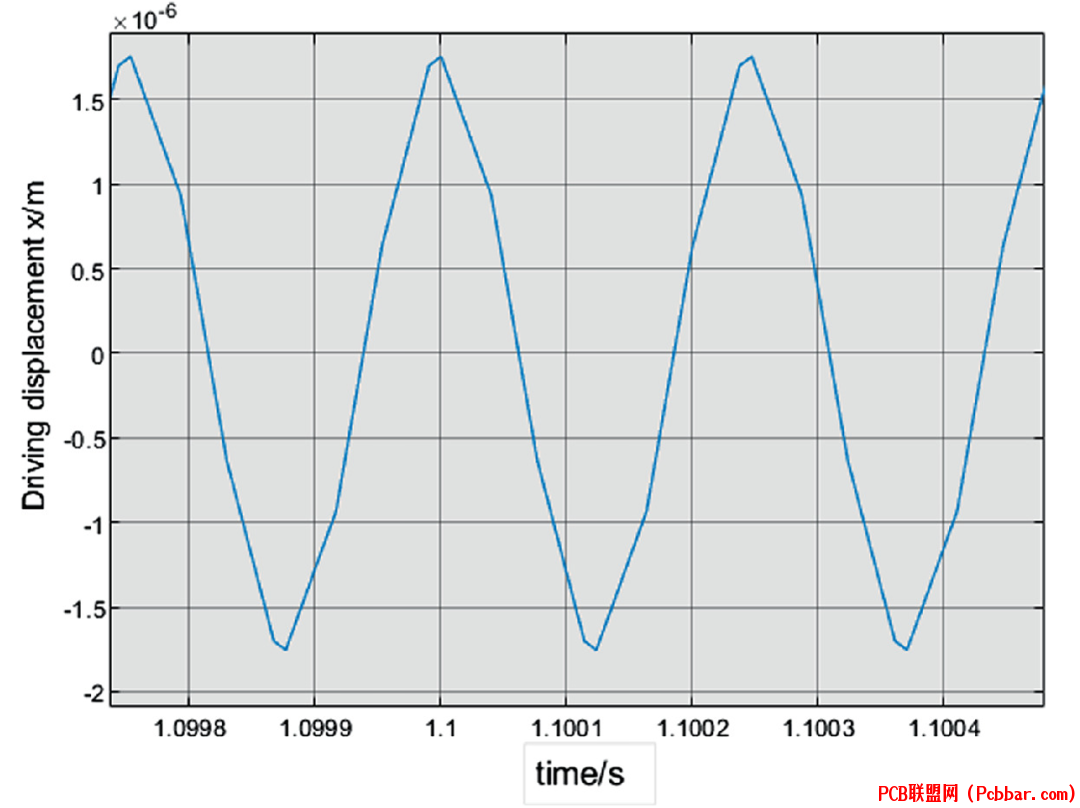

图7:驱动模式自激励闭环中驱动位移x的仿真图(左)和局部放大图(右),展示系统启动过程和稳定状态。1 L( X7 a( X- b$ ?6 C) X

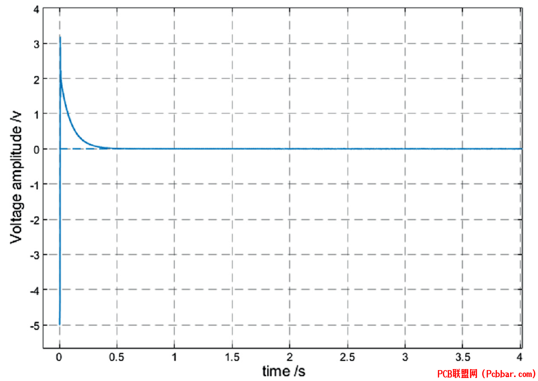

图10:积分器输入Vc的仿真结果,显示参考电压与VDACA的差值。

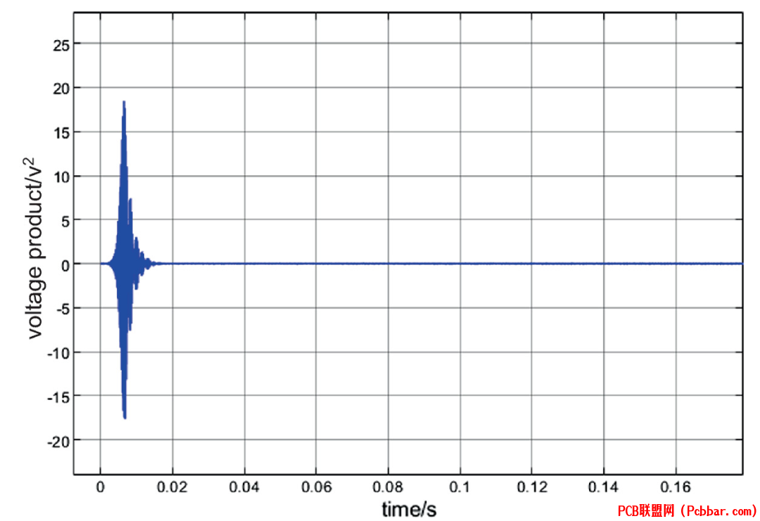

图13:驱动电压交直流乘积的仿真结果,展示系统稳定后的驱动力特性。

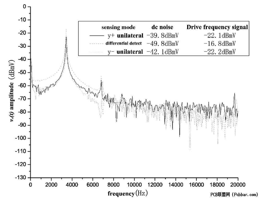

接口检测测试和噪声分析提供了系统在不同条件下性能的见解。
3 V5 i! |+ g7 A3 h, g" |& p
. B5 V8 P" e9 h" Z8 j图15:接口检测测试曲线,显示输出信号特性。

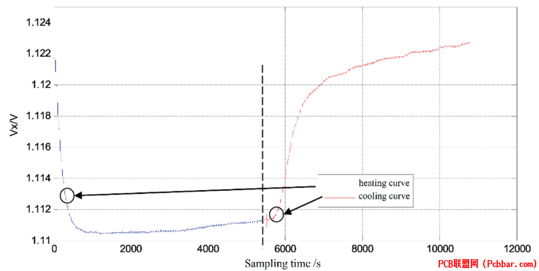

3 J: A; p/ l4 f& Q  x1 X: \( x5 I图17:噪声温度测试曲线,说明温度与噪声特性之间的关系。) y0 \" |0 V! K6 N. b
7 ~$ W9 h% T0 R. t$ g, L
噪声分析表明,在室温下闪烁噪声占主导地位,随着温度升高,机械和电子热噪声变得更显著。接口线路设计通过差分检测和载波调制技术有效抑制这些噪声源。& l, i: m/ [" p+ S
