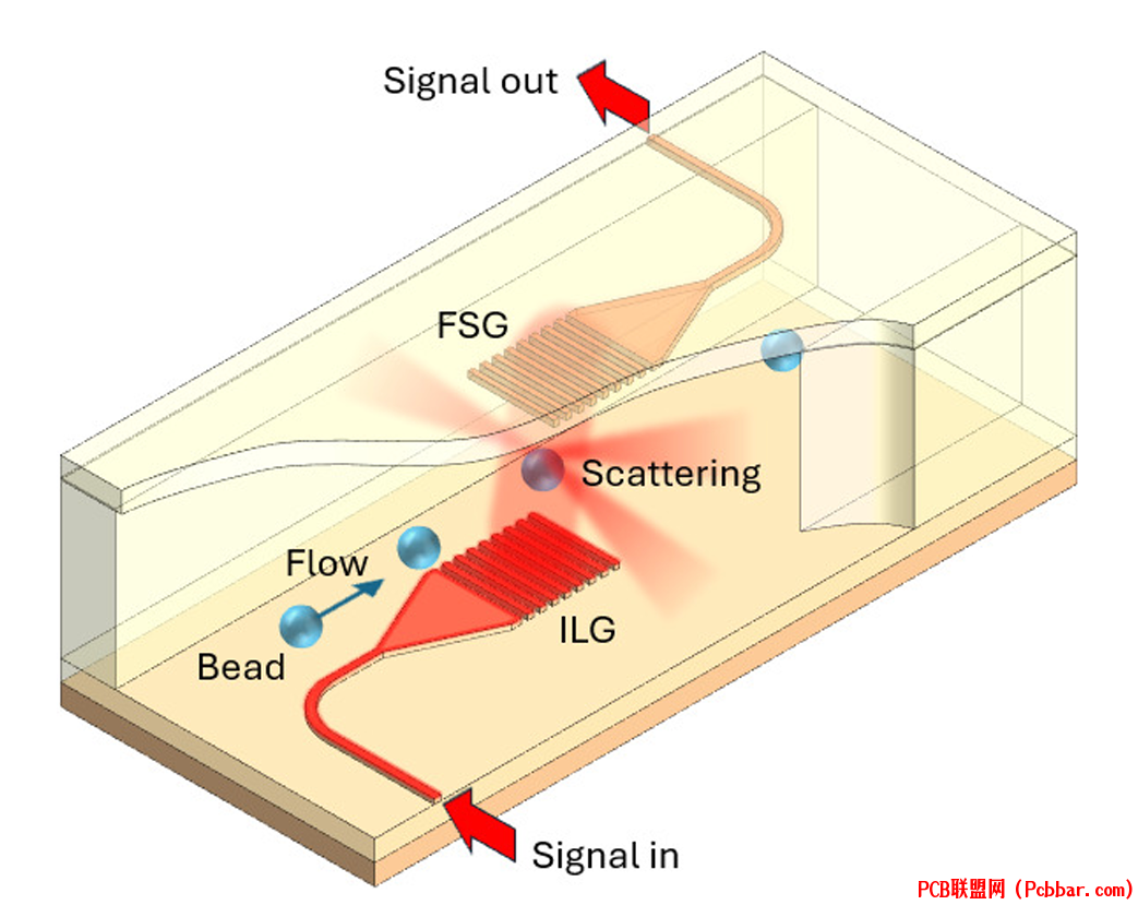

首先了解集成流式细胞仪的基本结构。系统由两层氮化硅(Si3N4)波导夹着一个微流控通道组成。: s' {2 T- o' y
$ k6 I# ^- N; O7 p6 A
图1展示了微流控系统的三维示意图,显示了从照明光栅(ILG)到前向散射光栅(FSG)的光功率流动,以及微珠通过通道时引起的光散射。7 r* K' M. k2 M* Z- y0 z
+ P2 ^2 b7 W* E3 ?8 G7 ?底层波导包含照明光栅(ILG),顶层波导具有前向散射光栅(FSG)。当638纳米波长的光进入底层波导时,ILG将光散射穿过微流控通道。" Q9 b2 \+ X' n+ ?, w8 C# ?

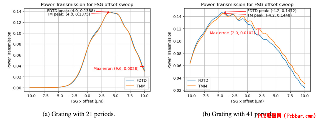

模型验证. F' u3 f7 e) I# X7 t2 F
计算模型经过了与传统FDTD仿真的广泛验证。结果显示了优秀的一致性,同时计算速度提高了数个数量级。. U& p4 }3 n5 B  T+ w
8 z) G$ Y9 @3 [4 I4 V图7展示了比较TMM和FDTD方法的功率传输计算,验证了模型的准确性。

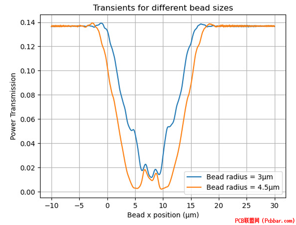

2. 尺寸识别:评估了模型区分不同尺寸微珠的能力。/ S4 y  |) i* \/ E0 V% n
5 @' z/ r: a0 {* }9 B6 _" R5 f" r+ t图9展示了不同尺寸微珠的瞬态响应,显示了系统如何区分不同尺寸的细胞。
