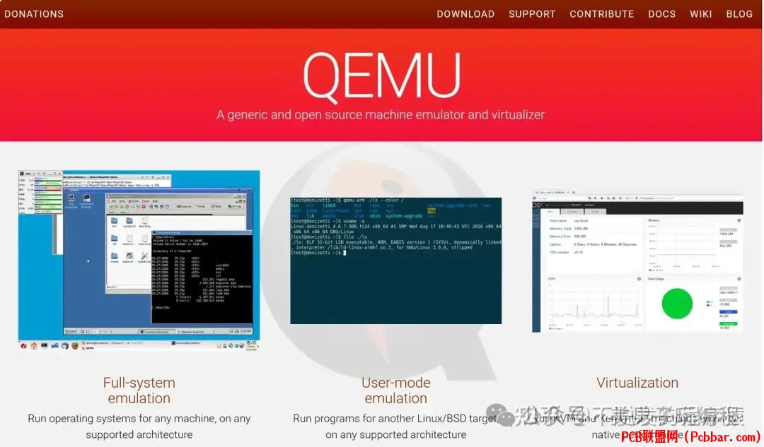

    QEMU (Quick Emulator)
    3 _( @* u1 j! oQEMU 是一个开源的虚拟机模拟器,它可以模拟多种平台的处理器,包括 ARM、RISC-V、MIPS 等。& X( Z: c* q5 ]9 M5 \
    0 h* D1 H0 n2 D( W" `0 L5 ~2 UQEMU 支持模拟 MCU 的硬件环境,可以运行在不同架构上的代码,通常配合调试器使用进行嵌入式开发。! s1 a- {% S$ H1 R: S
    : A! ]& O- V1 `' c
    7 K6 A4 [/ H9 ]5 ^- n% e
    % G/ o2 w6 E/ ~
    支持的功能:6 ~# V' W2 }/ {7 B) y7 H
  • 支持多种 MCU 架构:如 ARM Cortex-M 系列、RISC-V、MIPS 等。
  • 可运行在不同操作系统上,包括 Linux、Windows 和 macOS。
  • 可以加载并执行裸机代码或操作系统代码。
  • 支持与 GDB 调试器结合,进行在线调试。
  • 支持硬件外设模拟:例如 UART、GPIO、定时器等。3 B( _+ D9 P5 v) i2 ~
    ) ?: g7 ?' a) y6 ?9 |; f" H3 ~
    适用场景:# K* P, G! `" i, n: h. a* m
  • 适合需要支持多种架构的开发者,尤其是需要跨平台开发的项目。
  • 适合裸机代码(无操作系统)的开发及调试。/ r4 N, C% c! \
      m9 E1 N: e3 b0 l# p. n6 l  w优缺点:
    8 u$ e+ L( f9 F( r1 r) D3 u0 |
  • 优点:功能强大、支持多平台,支持多种嵌入式硬件模拟,开源免费。
  • 缺点:配置较复杂,对于没有经验的开发者可能较为困难。
    $ ]+ n/ R1 u* z& Z7 K. n. N
    ! D! F( i9 e) w: v7 L$ |! K

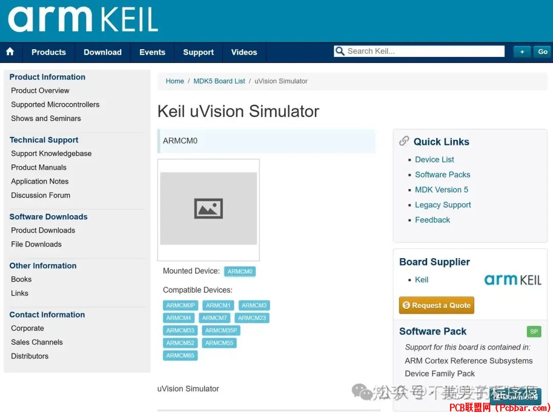

    9 g/ e/ p  n% WKeil μVision Simulator
    ( }" s' B/ d% S# M9 z; JKeil 是一款专门为 ARM Cortex-M 系列 MCU 设计的集成开发环境(IDE),它提供了强大的调试和模拟功能。
    ! ^0 F% U' b: B* C1 T3 U9 H; @* \$ ^8 V6 ^; [: I3 x
    Keil μVision 的模拟器支持 ARM Cortex-M 系列(如 STM32)以及一些其他 MCU。& ], n+ i( L$ n0 G  D/ G4 |6 Y
    ' x' l3 ?3 P, h5 F2 G" v6 i- i+ G% |
    . r$ U6 q, ^, g
    7 s6 b/ m* q! z2 c( e. X2 T支持的功能:5 }) ~  K1 C8 B1 h# F- C
  • 直接支持 ARM Cortex-M 系列的单片机,可以在模拟器中运行应用程序。
  • 支持外设的仿真,如串口、定时器、外部中断等。
  • 集成调试工具,可以进行单步调试,设置断点、监视变量等。
  • 支持汇编语言和 C 语言开发。9 h% A3 d( o$ D
    * r9 L% O- p0 w+ r( Y适用场景:
    ; S5 b9 y. y+ b! e
  • 适合进行基于 Keil 环境开发的嵌入式项目。
  • 对于开发 STM32 或其他 ARM Cortex-M 系列的嵌入式应用有很好的支持。6 p" K; L0 f+ b- ~2 r
    3 }- ?: \) y- \1 {' B, x3 A% i
    优缺点:" v5 v4 p, ?, Y8 M
  • 优点:集成度高,操作简单,适合 STM32 等 ARM Cortex-M 系列开发。
  • 缺点:不支持其他架构的 MCU,且需要付费购买。" X8 M& T& o+ |. V* a; r! c3 b6 s

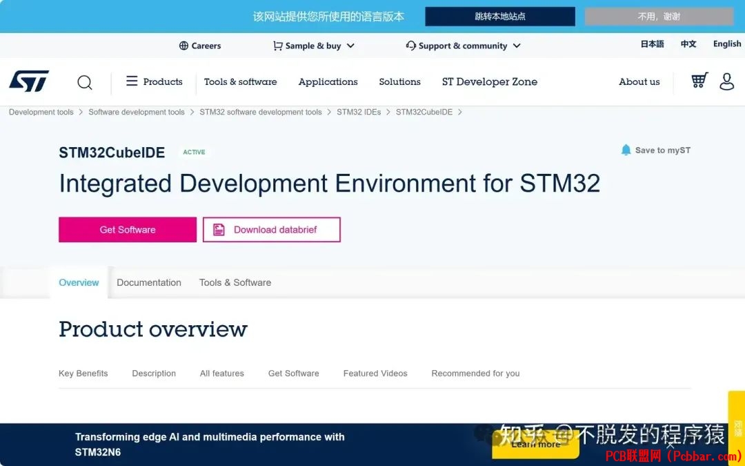

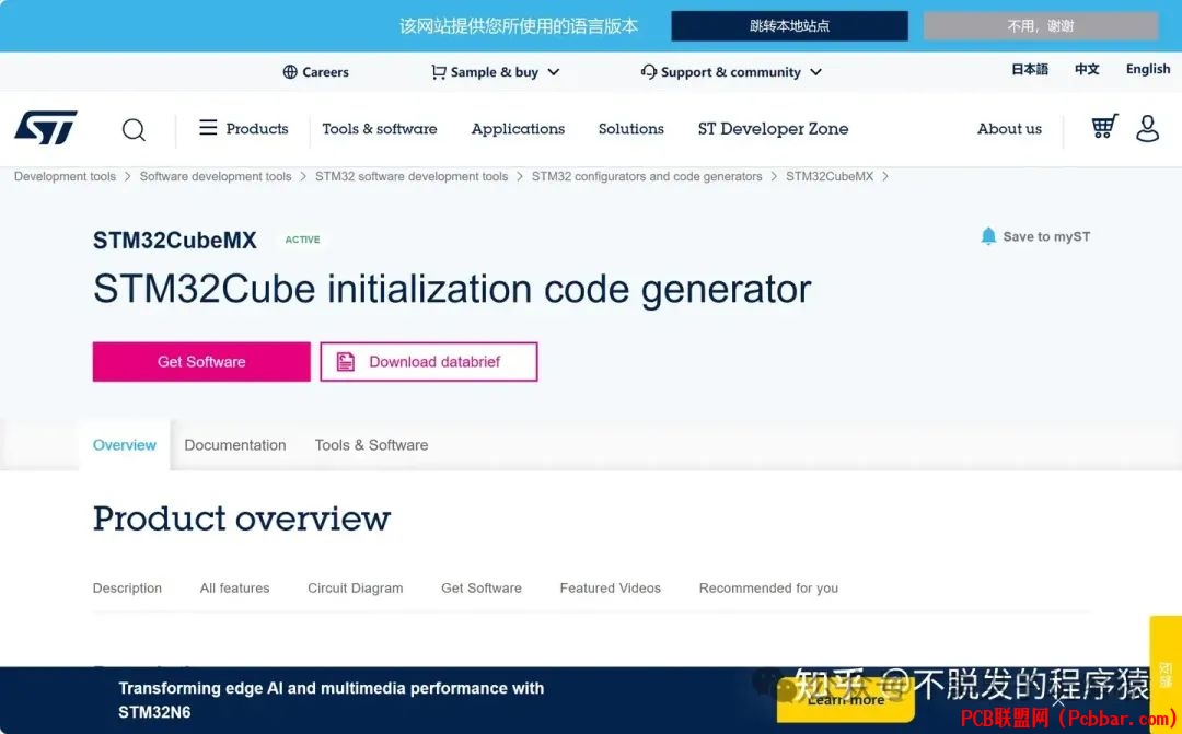

    # }$ I/ j* P0 s/ U: b+ Y2 iSTM32CubeMX 和 STM32CubeIDE
    1 _! |/ S& \4 B: cSTM32CubeMX 是由 STMicroelectronics 提供的一个工具,用于 STM32 系列 MCU 的配置和初始化。; t& h3 M$ p& d- o6 R$ K
    2 h! F* A: Q+ @4 BSTM32CubeIDE 是与 STM32 相关的集成开发环境,带有调试和模拟功能。& d. _! X$ a! C; {
    ; s: I$ U' n% B5 f$ j% N# \它内置的仿真支持可以模拟一些基本外设,并且可以通过与硬件的配合使用进行调试。
    / r- h' `9 E5 P
    ( m. d. Z  k" n8 @. V4 F
    * d7 S; X( K8 H, Q  L1 t6 N5 |
    " ^& u: K) H% R6 H3 y
    * Z) g5 c" V( o9 M5 m2 z支持的功能:4 `+ j# ]% W! m( W$ m
  • 支持 STM32 系列 MCU 的硬件配置和初始化。
  • 配合 STM32CubeIDE 进行调试和仿真。
  • 内置的仿真可以帮助开发者模拟基本外设的功能,如 UART、GPIO 等。/ D( H5 T' O  Q0 }
    ( i. u9 W  d0 O0 ]# J' W
    适用场景:适合 STM32 系列 MCU 开发者,尤其是在配置和调试 STM32 外设时。$ h1 N' z7 p0 U6 J  y: X
    ' F# O/ v: U0 |: J& i8 {' [+ H! J优缺点:, ]" `2 i7 i9 W4 w
  • 优点:与 STM32 系列紧密集成,仿真准确,免费。
  • 缺点:只支持 STM32 系列,不适用于其他 MCU。
