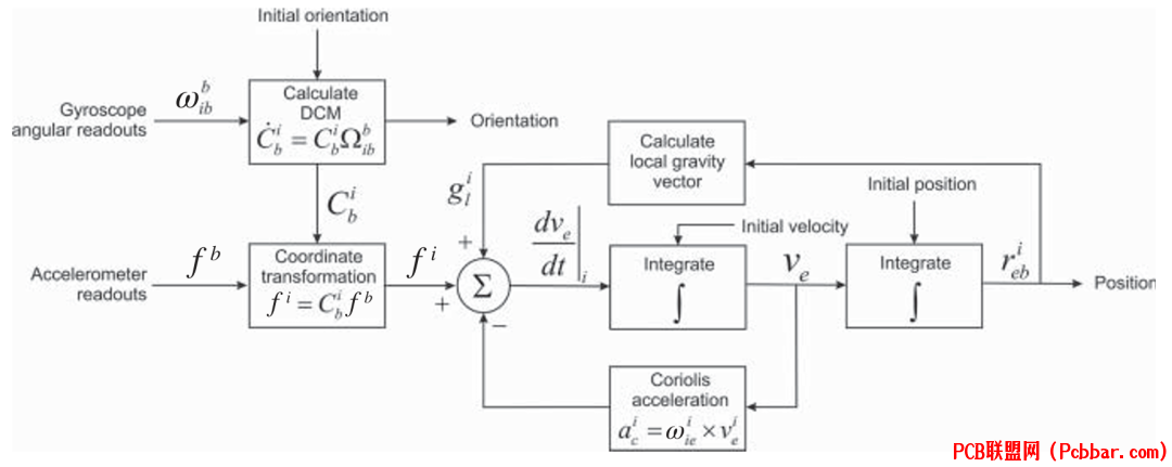

惯性坐标系导航
& \3 z6 j- l: l, I) z" K在惯性坐标系中,加速度计输出包含两部分:系统实际加速度和重力加速度。其关系表示为:
3 Q; X( }- s/ I1 r: A4 _6 Ja = f + g
- l5 U5 m0 }$ f8 L7 _其中:, b0 c1 F2 u( N9 G, H3 |
a为系统加速度
% ^! y9 S4 s0 s2 p$ u. Tg为重力加速度
& P$ o5 k# ?# C8 w: If为加速度计输出(比力)
/ Z4 i, i8 ?1 y9 s8 B! g$ ?. S
进行惯性坐标系导航时,需要使用方向余弦矩阵(DCM)将载体坐标系的数据转换到惯性坐标系。2 h! ]) q1 ^, \/ X
/ F& Q0 l2 z  `3 c/ v) q1 O/ x* n图1:惯性坐标系中捷联式惯性导航机制框图,展示了载体坐标系和惯性坐标系测量之间的关系。

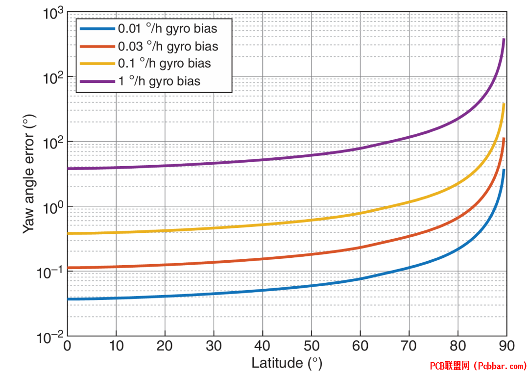

    - q7 p( P7 Z! i3 P! l7 y陀螺仪指北+ n7 @# o# l9 r; q3 y0 X+ Z
    通过测量地球自转角速度(约15度/小时)确定偏航角。该方法要求使用高精度传感器。8 [( r: N( `/ @/ {$ k
    / E4 Y( p4 ^3 R0 V+ p图3:陀螺仪偏差与偏航角估计误差关系图,显示了不同纬度下估计精度随传感器质量的变化。- w" I8 p! l; e
