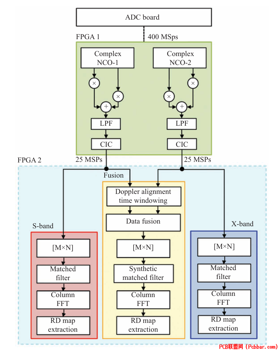

系统采用高度集成的信号处理架构,采用单个400 MSps采样率的ADC同时处理两个频段的信号。系统通过复数控制振荡器实现基带转换,随后使用精心设计的抽取滤波器将数据率降至25 MSps,极大降低了后续处理的计算负担。在距离-多普勒处理中,系统利用快速傅里叶变换实现目标的精确探测和跟踪。
& K$ [6 t. J1 h  l9 Z/ l4 q
2 f+ A, n! A# @5 N  O  `图3展示了通过FPGA进行双频段处理的框图,显示了从ADC通过各处理阶段的信号流。! a6 _$ K/ \* T0 t- O2 P) ]

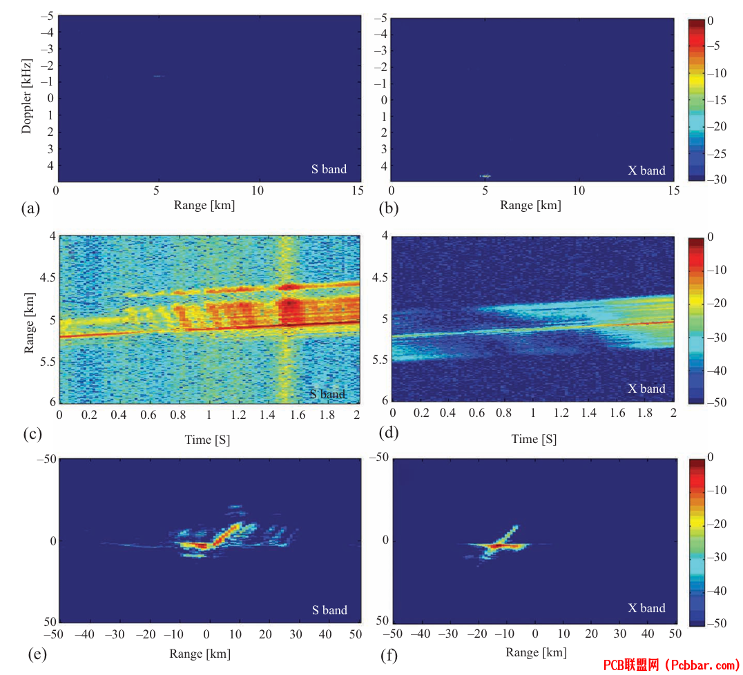

$ X& h+ }4 F8 @空中目标探测测试充分验证了系统的技术适应性。系统针对空中目标进行了特定优化,在S波段和X波段同时采用18 MHz线性调频信号,脉冲宽度为2微秒,脉冲重复频率设置为10 kHz。通过这种参数配置,系统实现了对高速移动航空器的精确跟踪。# [+ q8 j) ~' m' l& x" I& K) f
0 b# t, D( V' Y7 B& b" G图5展示了(a-f)波音737-800的探测和成像结果,包括S波段和X波段的距离-多普勒图和ISAR图像。* S' O% j! X) m6 \
# T$ M( n7 i2 [5 d% ?& Y6 M系统处理采用了20毫秒的相干积累时间,获得了50 Hz的多普勒频率分辨率。探测结果显示,在4.6公里距离处,目标速度约为55米/秒,对应S波段1.1 kHz和X波段3.7 kHz的多普勒频移。两个频段在分辨率上表现出互补性:X波段由于频率较高提供了更精细的速度分辨率,而S波段则在距离测量方面保持稳定性能。- _1 P4 C5 K2 a8 d4 Z

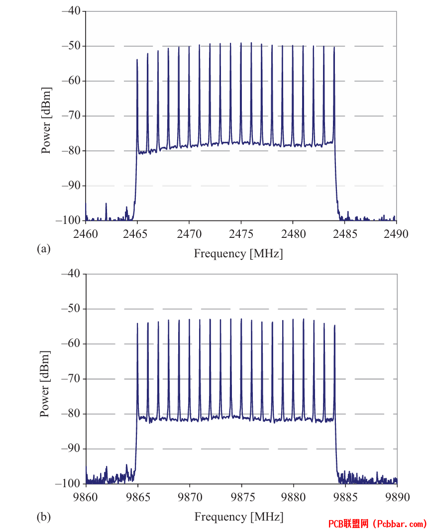

0 N8 M  b: y: s在环境监测领域,系统采用步进频率连续波技术实现了高精度位移测量。技术实现上使用了双频段相干探测方案,在S波段和X波段分别产生20个频率步进,步进间隔为1 MHz,每个频率持续时间为200微秒。

系统面临的技术挑战主要包括ADC采样率限制、锁模激光器的相位噪声、电光调制器的非线性效应以及射频前端带宽限制。针对这些问题,研究通过设计双频段互补测量方案进行了优化。利用跨频段的相干信号生成特性,系统在不同应用场景下都实现了稳定可靠的测量性能。
% z9 h/ D2 U: z! @# w! B0 |  z8 x  X
- X/ A$ e/ Q% r* Y) g图9显示了(a)S波段和(b)X波段发射双频段射频信号的电频谱,展示了系统的频谱纯度和频率分离。) F& Y: S/ b- z, }& S+ I% ?
