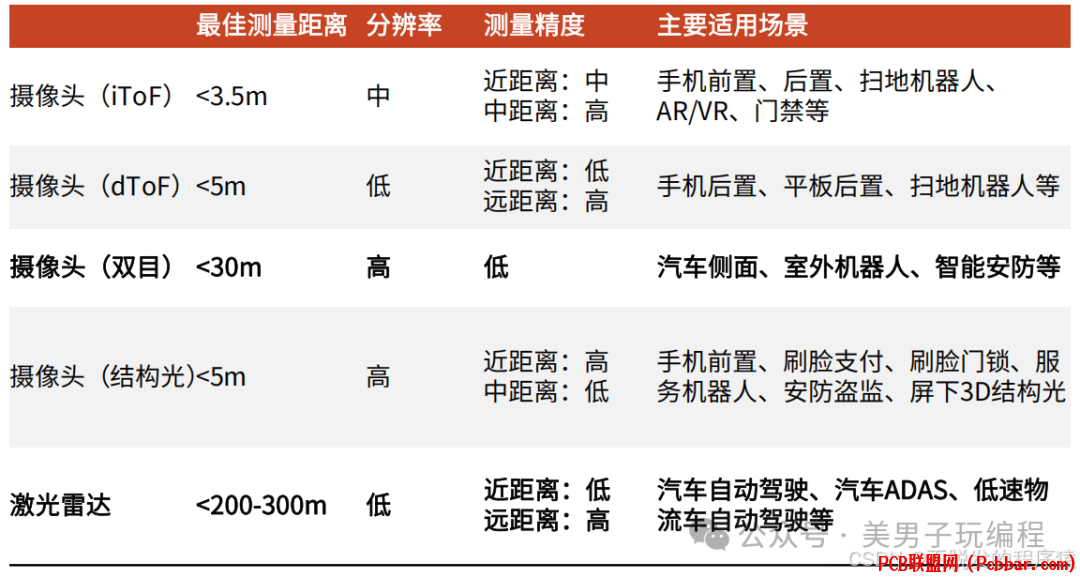

    5 F# l$ z1 |& M$ U! k2 Q传感器技术选择与优化) z9 I' d/ J9 C6 ~; a" F
  • 激光雷达的精度高、探测距离远,适合于汽车中的长距离障碍物检测,但对于人形机器人来说,激光雷达的应用受到体积功耗成本的限制。尽管激光雷达在200-300米的距离上有明显优势,但在人形机器人较为狭小的空间和复杂的室内环境中,其作用可能受到局限。
  • 深度相机摄像头的组合则更加适合人形机器人。深度相机可以提供实时的三维空间信息,而摄像头则负责图像捕捉和目标识别。通过深度相机与视觉传感器的结合,可以实现对物体位置的精确识别和定位,尤其在距离较近的情况下,表现优异。结合SLAM(同步定位与地图构建)技术,能够有效地完成室内环境建图与路径规划。
  • IMU(惯性测量单元)传感器融合技术在多传感器融合方案中也扮演重要角色。IMU可以提供实时的运动姿态数据,增强机器人对动态环境的应对能力。# m# x8 X( e" R; e
