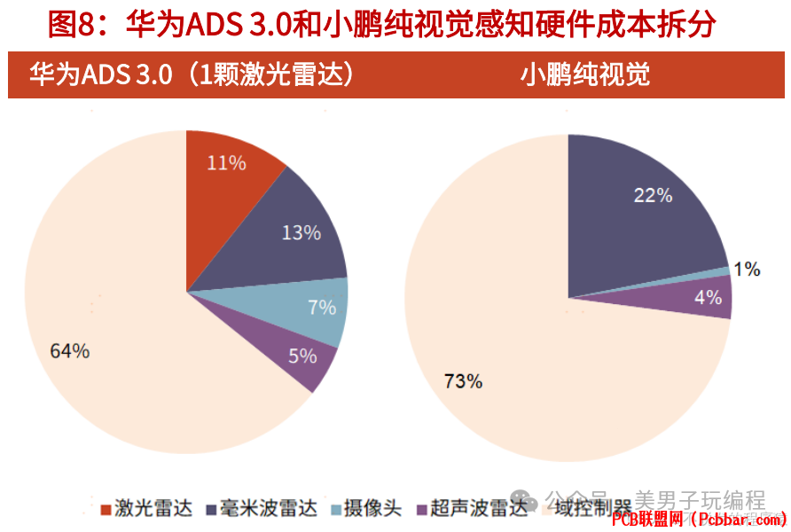

    纯视觉 vs. 激光雷达比较二:成本优势0 c: m5 M( T) j3 O3 G
    纯视觉方案的成本大幅低于激光雷达方案。
    + N. X& h$ M# H3 e: C' v7 U3 s" E* X" K$ F. E

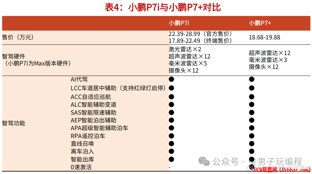

    根据小鹏管理层的指引,XNGP智驾系统(摒弃激光雷达)的成本预计下降50%。. K; {' Y% h/ h0 [$ L8 q* K
    5 e/ I% C% g8 K) ^1 m( V: i! [
    在小鹏P7+的案例中,智驾传感器BOM成本仅约1.5万元,而搭载激光雷达的小鹏P7i的成本显著较高。+ c' ]5 B1 w! t
    " A. p! g4 n, U# K% y3 h得益于更低的成本,P7+的售价降至20万元以下,使其在市场上更具竞争力。5 O( y* w9 o4 V, a+ v8 Z
    . H! ?! \0 O7 C( `5 Y2 L# u
    $ I7 F4 @+ [; k" x3 L
    1 g  e) A: S4 h9 Z8 b! v" |* H
    纯视觉方案在中低端市场的竞争力更强,尤其是在毛利率方面,因其较低的硬件成本能够提供更高的利润空间。: f- ^' M0 ^; U
    ' ^2 s: x1 A9 l5 N, t& M1 l
    随着激光雷达成本逐渐占据智能驾驶硬件总成本的10%以上,摒弃激光雷达的纯视觉方案逐渐成为首选的优选方案。

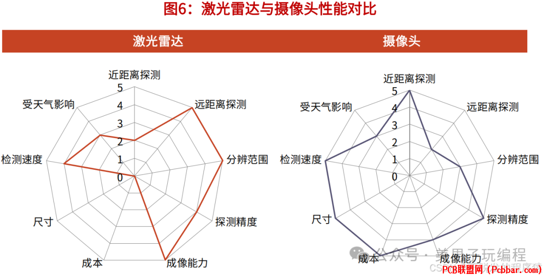

    目前,很多搭载激光雷达的智驾车型仅配备1颗FOV水平视角120°、垂直视角25°的激光雷达,无法实现360度全景感知。0 R3 v, e/ i5 y/ N* Z4 e# n
    9 x7 c# z1 N; C+ S* s" C
    相比之下,L4级Robotaxi需要至少5颗激光雷达以实现全面的感知。5 E' N: j* n+ N& |0 x( i/ T
    $ z( Z0 p, C5 j3 {: O( e: R
    大多数25-30万元及以上定价的激光雷达+大模型方案仍存在感知盲区,传感器数量、硬件算力以及算法能力仍有待提升。/ Y! }( C) N* W, L0 i( F7 d& s7 W5 {
