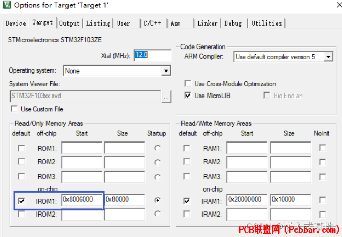

1、app工程
注意app的工程需要在keil上修改ROM起始地址。
  还要在app代码的开头设置向量偏移(调用一行代码):
NVIC_SetVectorTable(NVIC_VectTab_FLASH, 0x6000);
