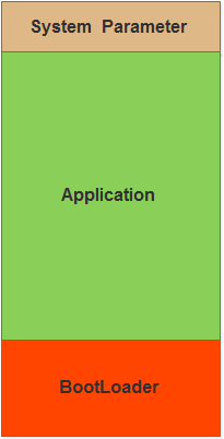

1、前言 嵌入式固件一般分为BootLoader和App,BootLoader用于启动校验、App升级、App版本回滚等功能,BootLoader在cpu上电第一阶段中运行,之后跳转至App地址执行应用程序。
因此,在发布固件的时候,会存在BootLoader固件和App固件;此时我们期望是将BootLoader固件和App固件合并成为一个固件,这样在量产时只需烧录一次即可。

    3.3 完整示例第一步,在需要生成固件目录新建一个txt文件
    第二步,键入如下内容(Boot固件和App固件可以指定目录)
    copy /b .\Boot.bin + .\App.bin Firmware.bin
    srec_cat.exe Firmware.bin -Binary -offset 0x8000000 -o Firmware.hex -Intel
    del Firmware.bin
    第三步,重命名txt文件为".bat"后缀文件,即是Windows可执行脚本的文件类型
    第四步,双击运行脚本,即可生成目标文件
    出现任何目标文件生成失败的情况,检查相关源文件是否存在,路径是否正确。
    3.4 举一反三以此类比,存在多个App文件的情况,可以通过该方式分别进行合并出一个固件。
    另外,实际项目中,经常会使用内部flash空闲扇区保存一些设备参数信息,如校准系数、设备地址、序列号等信息,我们可以将参数信息保存为一个bin文件,通过该方式和固件合并,这样量产时将参数和固件一并写入,提高生产效率!
