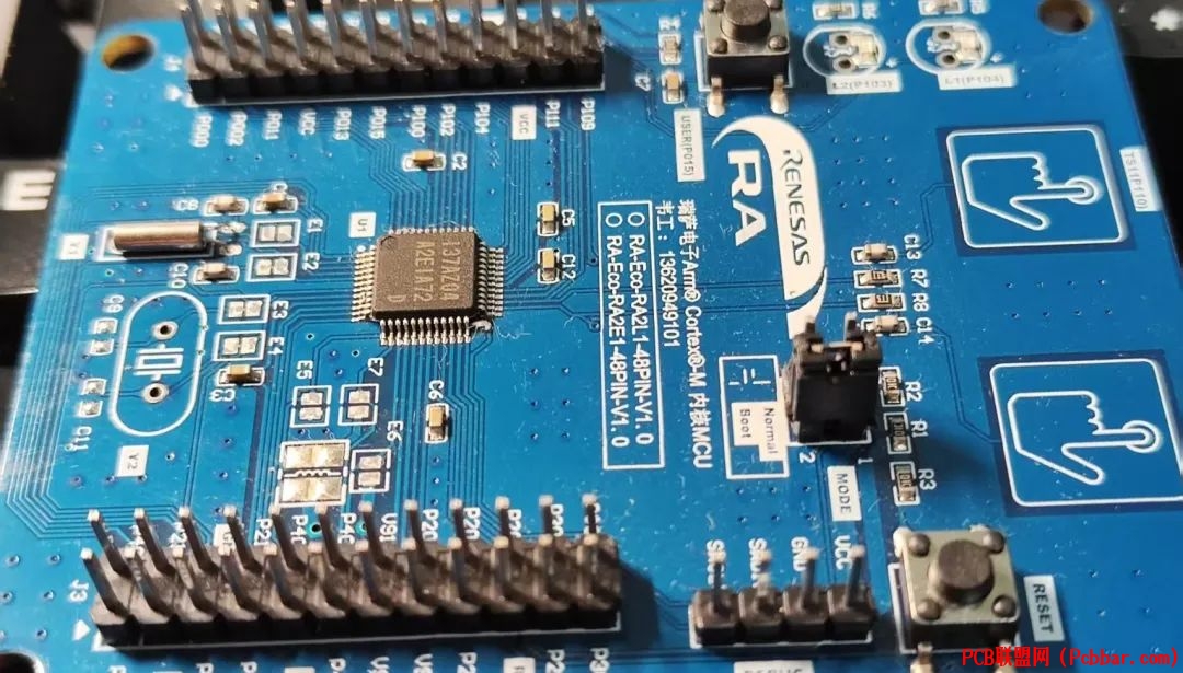

本文以开发板RA2单片机为例,使用VEE模块存取数据。

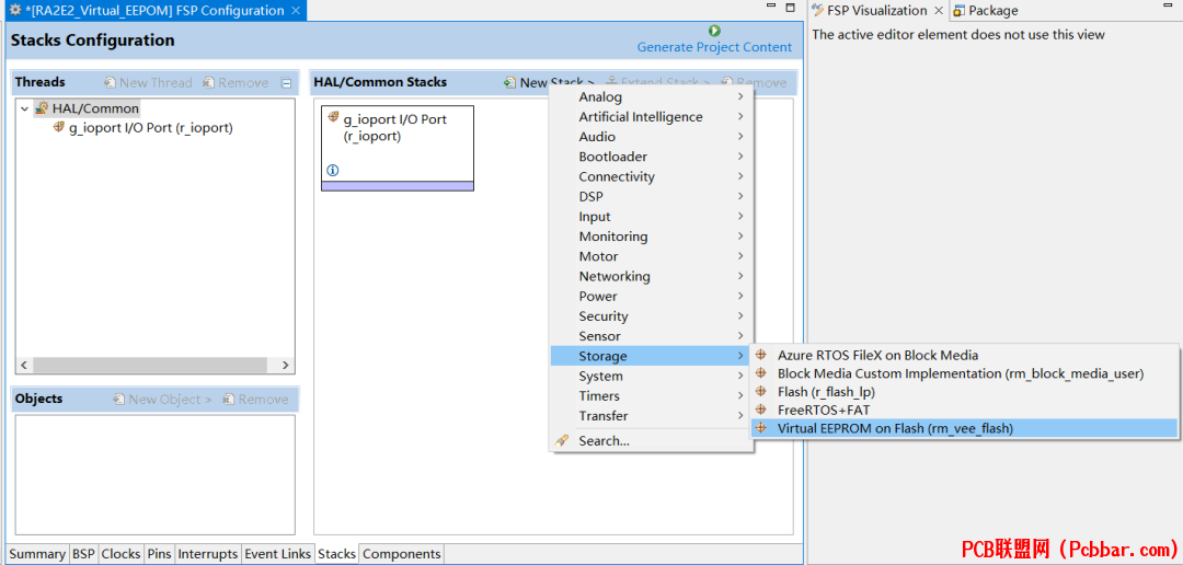

2、工程创建完成后,通过FSP配置Virtual EEPROM
2.1 添加Virtual EEPROM Stack

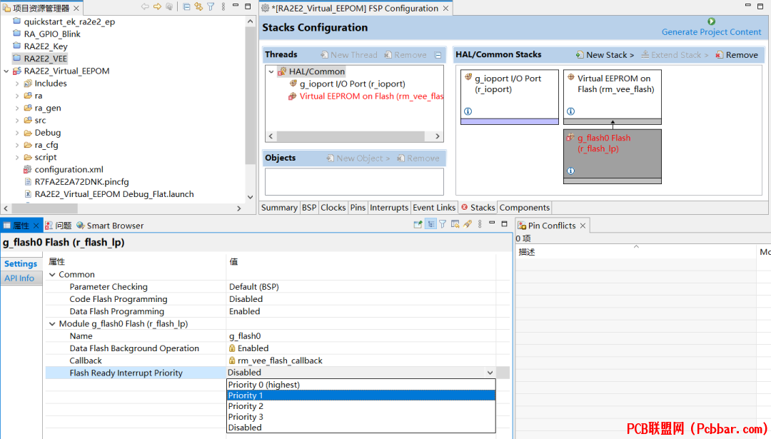

选择配置标签页 Stack → New Stack → Storage → Virtual EEPROM on Flash(rm_vee_flash)

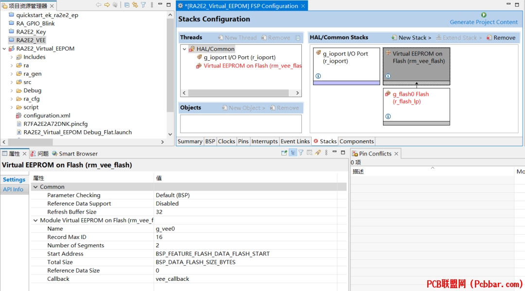

2.2 配置Virtual EEPROM Stack
在生成的Stack框图中,点击 Virtual EEPROM on Flash(rm_vee_flash),可以看到e2 studio左下角出现属性栏,按照如图所示配置。
2.3 配置g_flash0 flash(r_flash_lp)
点击框图中g_flash0 flash(r_flash_lp),并按下图所示,设置Flash Ready Interrupt Priority。此处工程设置为Priority 1,可根据实际需要调整。
按照上面步骤配置配置完成后,点击
FSP就会生成工程Virtual EEPROM以及相关的初始化代码。

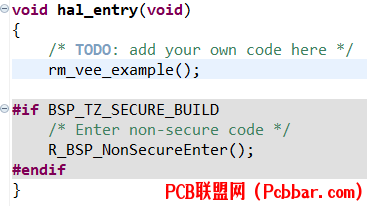

在工程中打开scr/hal_entry.c文件,void hal_entry(void) 函数由main函数调用,我们自己的代码由hal_entry调用,这样做符合瑞萨软件的架构,方便以后使用RTOS。

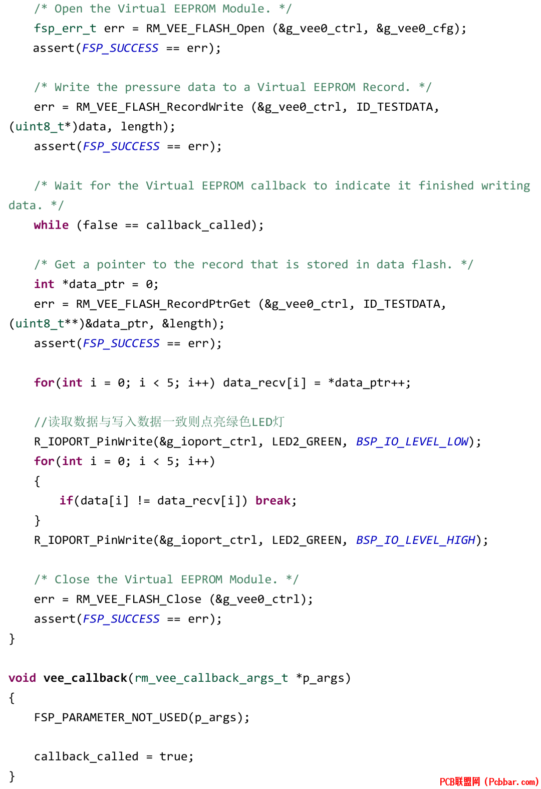

在hal_entry.c文件中添加下面的代码
然后在hal_entry函数调用上面的rm_vee_example函数

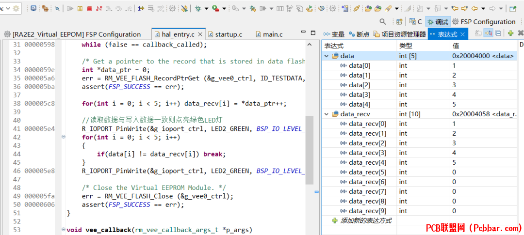

接下来就可以编译调试程序,当程序正常运行起来之后,就可以看到绿色LED灯亮起,说明存到Flash中的数据再读取出来,经过对比确认数据正确。也可以在调试状态下,将全局变量添加到观察窗口,单步调试,观察数据的变化。
程序运行前
程序运行起来之后
可以看到右侧相关变量的数值已经有改变
在后面附加了如何在调试过程中观察全局变量数值变化。

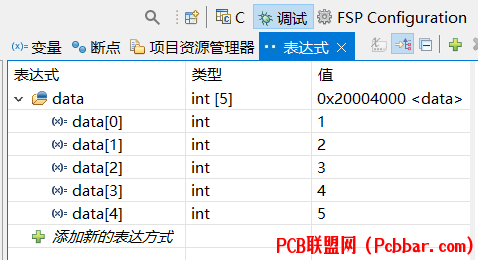

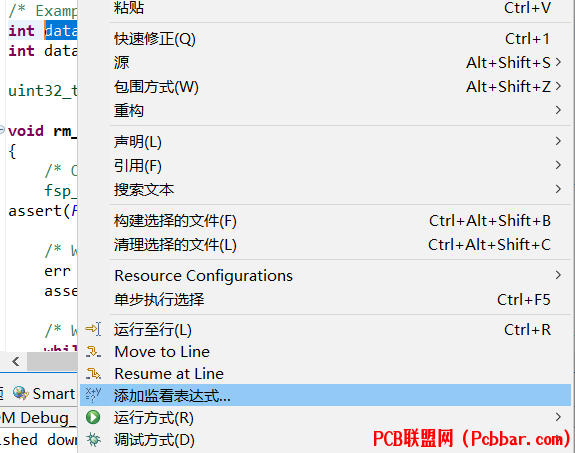

*附:观察全局变量的方式
选中要观察的数据名称,右击,选择添加监看表达式
可以在调试界面看到相关表达式的值,随着程序运行,可以在这里观察数值的变化。
