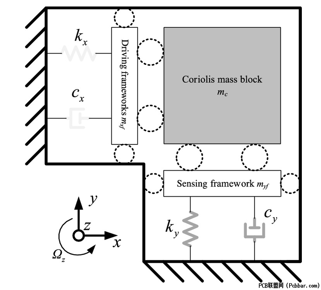

, N* J) o% j3 Y
图2:双质量线性振动硅基MEMS陀螺仪结构的理想机械模型,显示了驱动和检测模态。

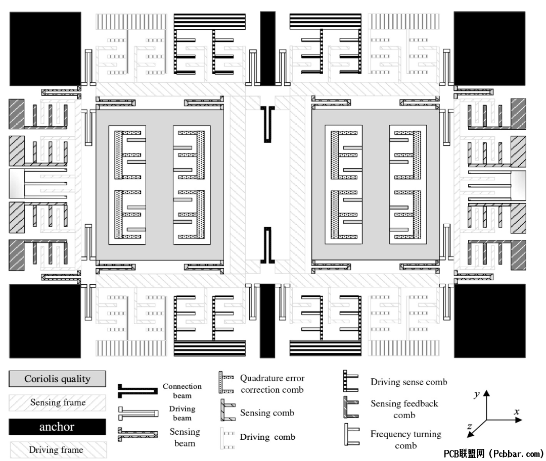

& n, ~2 F& A0 P! c" b$ @8 L1 U图3:双质量线性振动硅基MEMS陀螺仪敏感结构示意图,显示了包括驱动和检测部件在内的完整布局。2 q4 d1 T  B: r" z% }

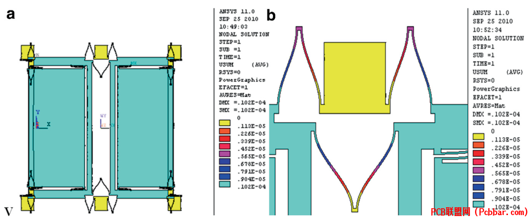

图4:显示双质量线性振动硅基MEMS陀螺仪全部六种模态(a-f)的模态仿真图,展示了不同的振动模式。
1 T& z0 v6 Z* L+ X9 k8 ?; X: j* S% |: t( j# I3 U/ ~8 n
模态分析结果显示:0 N) Y9 X- V  M$ i7 `, {
第一模态:同相驱动轴振动4 k. x! n- w( o
第二模态:反相驱动轴振动(工作模态)
3 Q8 r' F  [! d' F; y5 Q第三模态:同相检测轴振动
: z- h0 ?) y1 n+ A. _第四模态:反相检测轴振动(检测模态)
" v) K! ^1 r; b" Q6 y" e第五和第六模态:Z轴运动
* M. w5 ^' Z5 B( P

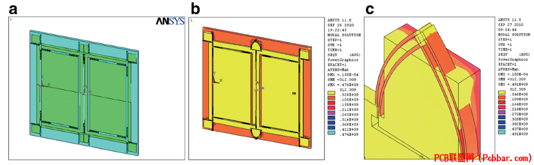

图5:驱动和检测方向最大位移下的应力分布和最大应力位置分析,显示了工作过程中的结构完整性。6 M: G3 Y- n" Y6 Q6 N

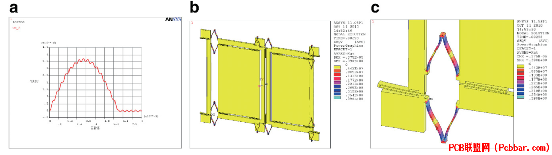

# l1 g% g& L, U) S$ `( B* j图6:x方向100g冲击响应分析,显示(a)响应曲线,(b)应力分布,(c)最大应力位置。& X% I6 [* J! ^  ^
