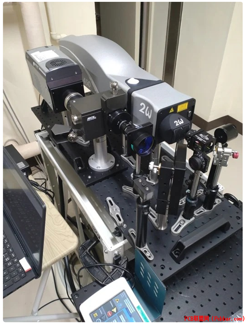

图1:高光谱拉曼成像激光雷达系统原型,包含二维成像光谱仪、门控加强型CCD和用于激光雷达测量的532纳米绿色脉冲激光器等组件。. i" I+ q8 n: Y& Z

系统基础架构包含多项创新,与传统方法相比有显著优势。核心技术采用光谱和成像能力的精密组合,实现了对塑料材料的空间和化学同步分析,达到了常规方法无法企及的检测距离。二维成像光谱仪与门控加强型CCD(ICCD)相机的集成是一项重要突破,能在纳秒尺度上精确控制测量。
