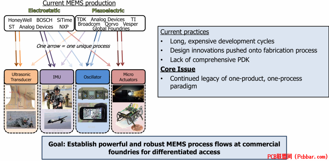

: `! V  Q! Y7 ?. ]4 P  `图1:当前MEMS生产格局展示了制造商与特定器件类型之间的一对一关系,突出了行业的分散性。
5 N  r1 M8 z4 x8 \! i' a! ~; B2 ^
这种分散的方法导致了几个关键挑战:. n7 e; l3 M* \6 v0 ^0 V
开发周期漫长且成本高昂,从概念到验证通常需要2-3年。
; `% U& ]/ @' K器件创新受到制造工艺限制,缺乏综合工艺设计套件使新进入者难以参与该领域。( t, Y1 g: U2 v7 e' v: i5 e5 w5 h7 T
核心问题在于"一种产品,一种工艺"模式的持续存在,这已经成为推进MEMS技术发展的主要瓶颈。

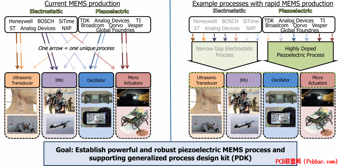

图2:展示了从当前分散工艺向采用标准化工艺的整合制造方法转变的过程,包括静电和压电MEMS。% ^- W( p6 l; g
) W1 l  f- ]% q7 t. k
提出的解决方案包括在商业代工厂建立稳健的MEMS工艺流程,以实现差异化访问。该方法旨在整合制造工艺,同时保持生产各种器件的灵活性。主要区别在于使用标准化工艺 - 窄间隙静电工艺和高掺杂压电工艺 - 来制造多种类型的器件。

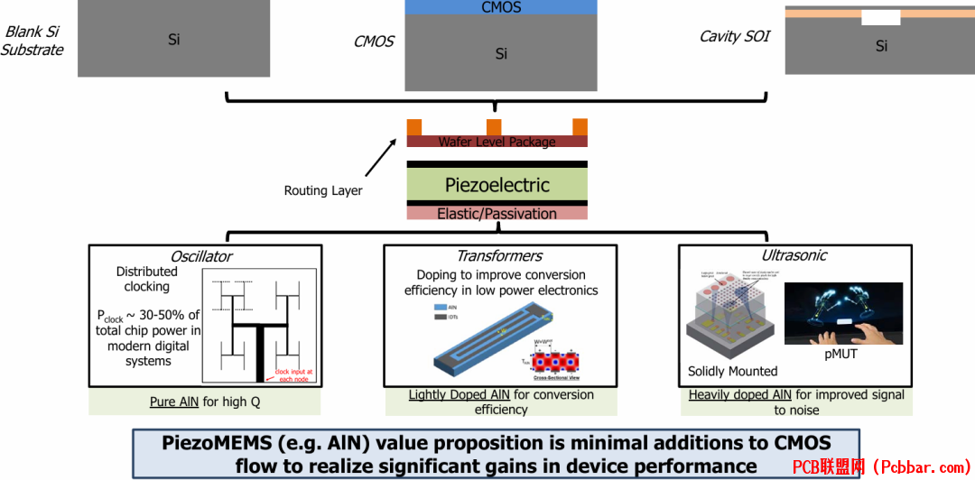

图3:详细展示了通用压电MEMS模块,显示了不同应用的各种衬底选项和层配置。0 G" X3 r7 {! ]
2 W( y6 _2 Z  I2 x0 R" o压电MEMS架构通过分层方法展现出显著的多功能性:
$ y& J& y  ~# q- r4 u基础始于各种衬底选项(空白硅、CMOS或腔体SOI)。5 q2 w# J% g" K2 B7 m
随后是必要的功能层,包括布线层、压电层和弹性/钝化层。
8 u5 {1 [1 }8 e
模块化设计使得在保持制造一致性的同时,能够创建各种器件,如振荡器、变压器和超声器件。7 C8 Z. R: u+ P/ I  q, ~3 ~
. ]9 h$ @% s* l  J特别值得注意的是压电MEMS的价值:对CMOS流程的少量添加就能实现器件性能的显著提升。例如,在现代数字系统中,分布式时钟可能消耗总芯片功率的30-50%,这使得高效的压电解决方案特别有价值。* k% Z9 k" X6 A- U3 O. {

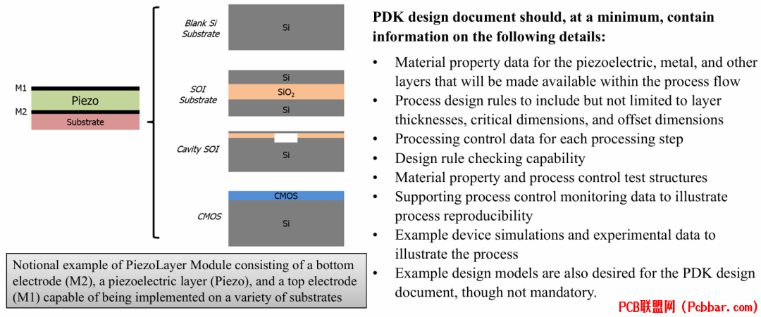

图4:压电MEMS PDK结构示意图,展示了不同衬底类型的集成可能性。
" \. W5 z1 X3 B$ ?) d8 Y. O, U! o3 r# s3 R- N$ o
PDK设计包含了标准化制造的关键要素:
8 E& V3 V& |6 T$ V- p. @7 [材料特性数据包括工艺流程中压电、金属和其他层的全面信息。
% b. _- ~* N4 c2 [工艺设计规则指定了层厚度、关键尺寸和偏移尺寸。9 f1 s7 t3 y/ p
该框架还包括工艺控制数据、设计规则检查功能和材料特性测试结构。0 [8 D1 E) [2 Y3 ?8 i/ ~- \
