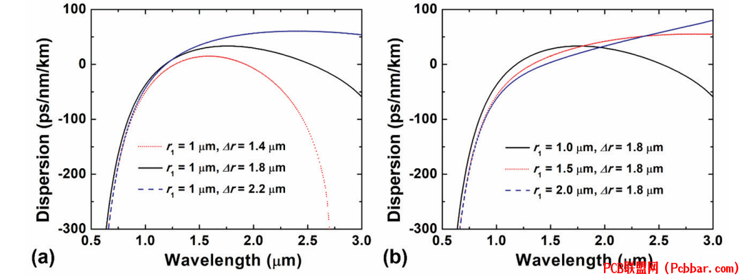

8 @% B7 h& y% p: O! Y9 b: x; G图2显示了不同锗掺杂浓度下的色散-波长曲线,展示了掺杂水平对色散特性的影响。( B" _: ~9 u$ j/ p7 i4 o9 x3 v
( ]: {, [/ |5 Q% ?
4 \4 c5 g$ {! _
图3展示了不同(a)环宽度和(b)光纤内层二氧化硅半径对应的色散-波长曲线,显示了几何参数对色散特性的影响。
' ^1 d7 u5 e/ t2 M6 y: U- b+ L$ \6 R& G
5 y. @1 b0 u, N& |; S, u- S通过精确优化光纤参数,包括50 mol%的锗掺杂浓度、1 μm的内层二氧化硅半径和1.8 μm的环宽度,设计的光纤实现了优异的平坦色散特性。在1040至2810 nm的宽波长范围内,总色散变化保持在±30 ps/nm/km以内。4 ]  o) d5 p# K' R# T! e  F* c% x

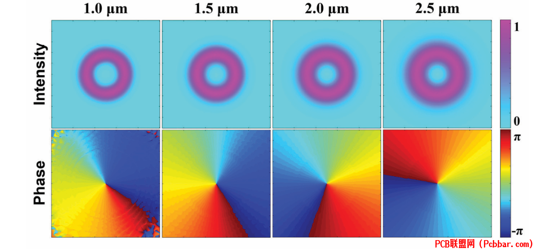

图4显示了OAM1,1模式在不同波长下的归一化强度和相位分布,展示了环形强度分布和螺旋相位结构的保持性。
2 o" d+ w" g: W! m9 |& {. A% n$ v& G' T  j: X! _
设计光纤中的OAM模式在宽波长范围内保持其特征的环形强度分布和螺旋相位波前。模场在锗掺杂环形区域内表现出优异的约束性,有效模场面积随波长逐渐增加。OAM1,1模式2π的方位相位变化对应于拓扑电荷数为1。

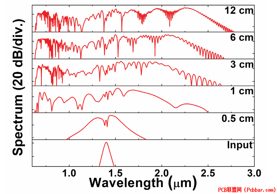

图5展示了设计的锗掺杂二氧化硅RCF在不同传输长度下输出谱的演化。
' U5 A/ e- q. }* p* b* K
& B& _0 T- l( `1 |# @" z6 x) u+ |
4 J8 |# s# {- S( Q图6显示了在优化RCF中传输的OAM1,1模式泵浦脉冲的(a)谱域和(b)时域演化。
! V9 V/ j  P' a" y
, F! y) [0 {3 ASC产生过程始于将中心波长1400 nm、脉宽70 fs、峰值功率120 kW的脉冲注入设计的光纤。初始阶段,由于自相位调制(SPM)效应,在泵浦波长周围出现对称的谱线展宽。在反常色散区域,高阶孤子效应进一步扩展谱线同时压缩脉冲时域宽度。孤子随后分裂成基频分量,在正常色散区域产生色散波。通过光波破碎产生额外的谱分量,最终形成从630 nm延伸到2760 nm的超连续谱,功率电平为-40 dB。% V; R9 h# W( Y# b0 H
4 u4 E0 K( d; X3 Q7 c2 X9 _优化的色散特性和强非线性使得在相对较短的12 cm传输长度内即可实现高效的SC产生。0.78 mm的非线性长度(LNL)和53 mm的色散长度(LD)表明,非线性效应主导谱线展宽的初始阶段,而色散在塑造最终超连续谱形态中发挥重要作用。6 M  o1 {; g+ m
