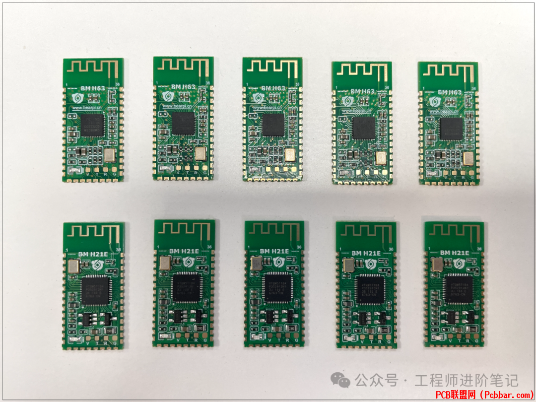

嵌入式产品的软件,其实也可以用“低代码”的方式进行开发,就在最近,我发现了一个好玩的网站:小熊派固件中心,可以让嵌入式工程师通过低代码的方式,自由切换星闪模组里面的通信固件。
- R' a& S! b" h/ o. W* Q目前这个固件中心支持海思的 Hi3863 和 Hi2821E 两款芯片,分别有AT指令固件和透传固件,工程师们可以按需使用。. D) A& X7 x0 A- p: o
复制网址链接到浏览器打开,或直接点击【阅读原文】https://bearpi.cn/core_board/bearpi/firmware/
1 q4 B/ z0 `* ~* F' {
) `8 w( G1 d/ P, N为了验证这种方式是否真的如此方便,我向小熊派官方申请了两款星闪模组,模组都是邮票孔封装的,并且把常用的GPIO引脚都引出来了,可扩展性非常高。
1 k0 S' c. q' l! D: L- A) y

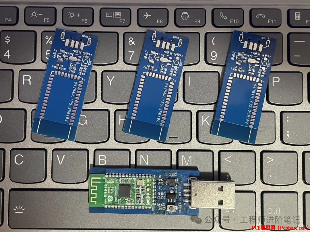

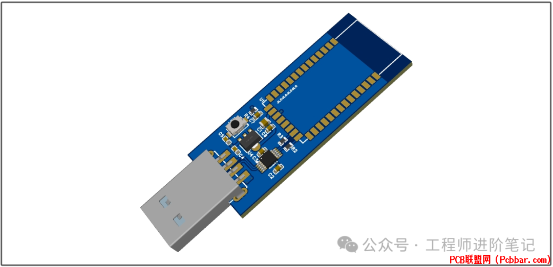

) J9 V7 a: J; Z$ H5 f嵌入式Linux开发板是USB接口的,对接邮票孔的模组不是很方便,于是我设计了一个简单的USB-Dongle底板,贴上邮票孔的星闪模组之后,直接插到Linux开发板或者电脑上就可以用了。
; f- B! g7 `' c2 L& ^; i
9 y% J  C" R, g+ ]; F: s; L+ {(注意:上面的USB-Dongle基于Hi3863模组设计,Hi3863和Hi2812E这两款模组的邮票孔引脚并不相互兼容。)
' B6 M" v* A$ b" m, T: I. H4 v可以在嘉立创进行PCB免费打样,这个USB-Dongle硬件比较简单,直接手工焊接即可,成品如下所示:

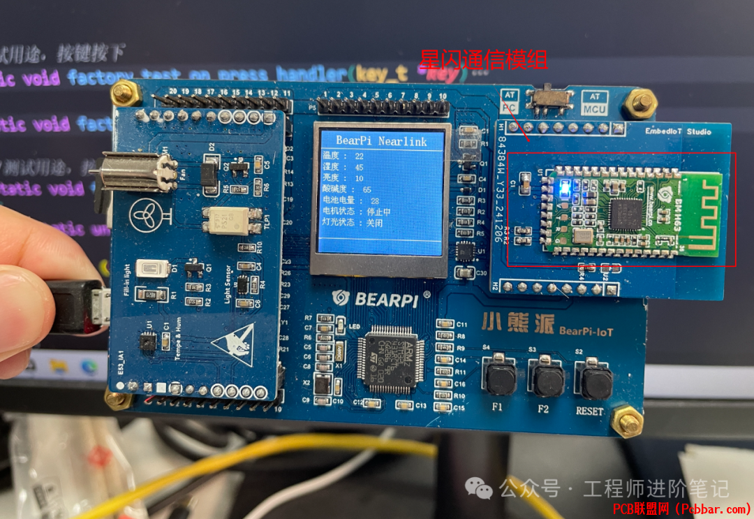

; y7 g. z$ X% U星闪通信是双向的,刚好手上有一款小熊派IoT开发板,上面的E53接口可以扩展大量的传感器和执行器,于是我又给这款IoT开发板配了一个星闪通信模组。
& d" R2 k8 _6 e2 o- d+ E& V

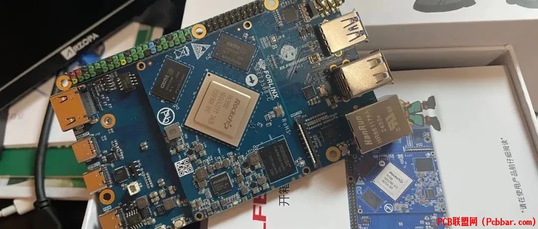

嵌入式Linux我用的是ELF 2学习板,因为USB-Dongle上用的是CH340E芯片方案,所以需要在ELF 2的内核配置单里面把CH340的驱动打开,重新编译内核镜像并烧录。7 P. `2 g  I' z$ s! ?- g
关于ELF 2学习板的介绍,可以点击这里回顾:在内卷中突围,开始学习嵌入式 AI 和多媒体应用技术!
( P+ ?3 `8 W& ^' X4 n5 k3 yELF 2学习板和小熊派IoT开发板之间是一对一通信,直接在固件中心分别生成Hi3863的主机模式和从机模式透传固件,烧录到模组待用。
& I- I. }+ \' N0 D. q, W

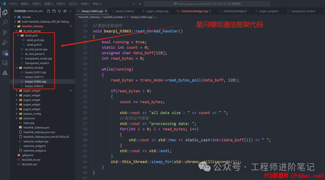

: c) ~3 \! s) C( p. ~所有的硬件都准备就绪了,接下来就是编写ELF 2的应用程序和小熊派IoT开发板的功能固件,用Qt编写一个简单的控制界面,用来控制IoT开发板上面的紫外灯和直流电机。* l1 u' Y" u( L7 ~$ Y4 J
2 v2 A! b% `6 K9 g3 k5 h  b% |+ @Qt应用程序集成了H2812的AT指令通信框架和H3863的透传通信框架,用 C++语言编写,没有依赖Qt库,可移植性较高,IoT开发板是STM32L4单片机程序,用C语言和HAL库进行编写开发。
+ q4 V/ L. o1 U( c6 R
. O7 G% t8 u- H% J4 W, \$ Q程序源码已经放到Gitee,有需要的工程师可以自取,嵌入式初学者或者大学应届生做毕设,也可以用作参考。
3 R. u2 c0 ~2 l4 m+ ~# l嵌入式Linux + Qt应用程序:https://gitee.com/embediot/nearlink_gateway.git
, {: R$ N4 |* M: ]* YBearPi-IoT单片机程序:https://gitee.com/embediot/nearlink-iot-device.git: j. b7 y: f- K$ c6 t4 V: ~) R
