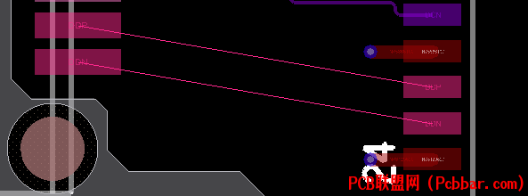

本次做也用了较久时间,中途放假且工作较忙,请老师审核
RJ45_1000M.brd
1.43 MB, 下载次数: 1, 下载积分: 联盟币 -5
发表于 2025-2-7 13:23:52 | 显示全部楼层
1.漏连接走线

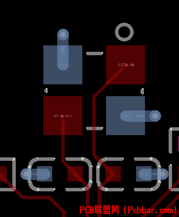

发表于 2025-2-7 13:40:08 | 显示全部楼层
晶振走线包地打地过孔

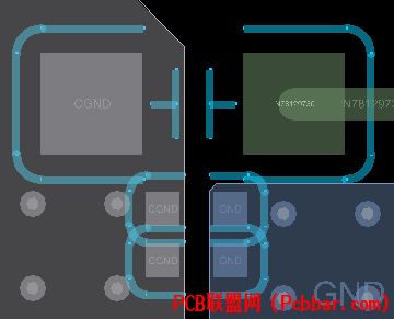

发表于 2025-2-7 13:42:50 | 显示全部楼层
器件太靠近了
发表于 2025-2-7 13:45:46 | 显示全部楼层
这几个器件可以这样放,然后靠近焊盘可以打地孔

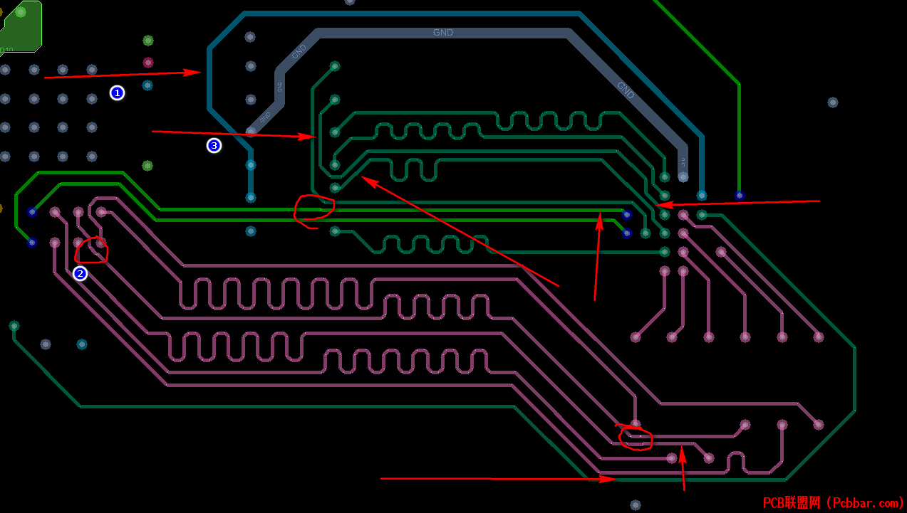

发表于 2025-2-7 13:51:29 | 显示全部楼层
1.走线加粗
2.走线修平整来
3.走线间距拉开来,可以调整过孔,尽量保持等间距
发表于 2025-2-7 13:52:47 | 显示全部楼层
变压器下方所有层的铜皮都要挖除
