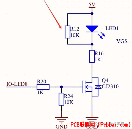

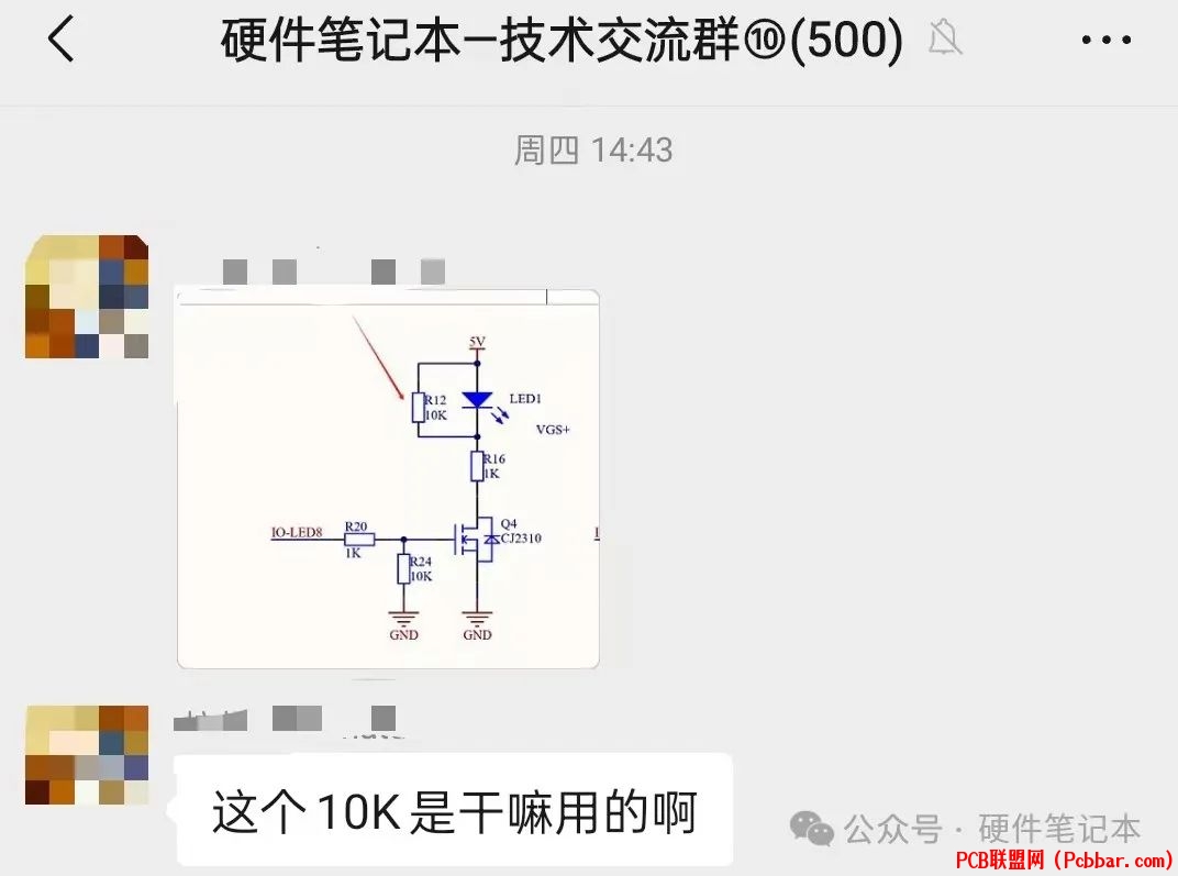

做硬件的小伙伴都有一个习惯,手上有个电子设备都想拆开看一看,看到不一样的电路都想研究一下,想看看别人是怎么设计的。一方面是出于好奇,另一方面是看有没有可以借鉴的地方。这不来了,群里的小伙伴问:这个10K是干嘛用的啊?
5 u5 C; Y" E' M8 U: d: |% E& F1 E1 V5 V
. R8 N: U1 s5 }: |1 r
  J& i& N2 s) _8 ~, J. x
7 {" ~( @& p/ V
咱们单独把图拎出来,看得会更清晰一些,如下图所示,并联LED1旁的电阻R12作用是什么?+ T, {  ?3 e' g9 H7 C9 e7 I* x
; |% z6 E% U2 R8 W% N' a& P
& ?& M( k, t8 Y8 P' x+ e2 a说实话,这不就是点亮一颗LED吗?通过控制MOS栅极的高低电平,从而控制LED的亮灭,一般的电路都不会加这颗电阻R12,我也没见过有这么用的。来看看群里都是怎么回复的:回复1:这画错了吧,这个灯不就短路掉了回复2:个人觉得,开通时10k相对二极管是高阻,被旁路,关断时为二极管反向恢复提供续流路径,同时衰减反向恢复的能量。回复3:我见过类似的设计,设计的人跟我说是为了防止灯坏了电路无法工作了。回复4:这位兄弟用上了chatgpt,截图如下; K1 N- D% V( S* ?. x9 E
9 j9 @3 ^, ?# v& ?% L
回复5:我查到的说法是提供泄放路径,防止有微小电流导致灯微亮。
4 \3 q0 R0 J8 M3 s5 {6 c% M回复6:应该就是NMOS关闭的时候,怕漏电流导致灯灭的不彻底。$ h5 ?  _- c# m% j) L0 `
如标题,电阻这样用真的比较罕见。实际应用中,我们一般不会加这颗电阻,也能很好的控制LED的亮灭,不会有什么问题,因为这个LED我们一般都是用作指示灯,能正常亮灭就可以了,没有特别高的要求。大家有遇到过这种设计吗?电路中的这颗电阻有什么用呢?( T" F3 w  _$ U/ {$ O7 E5 o1 S
