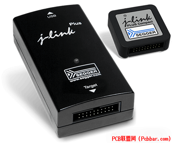

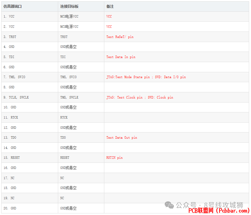

三、JLINK/SWD" b) H9 h: o! J3 I/ D% c3 F
