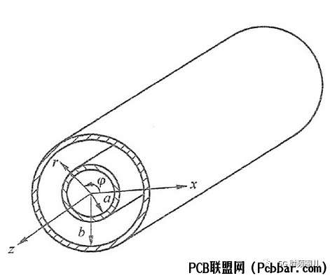

0 a- `5 P; m6 C5 R# F- Q为了证明这个“平衡”,我们先来复习一下同轴传输线的基础知识。
& x* Y& u  j5 R/ p同轴线是由内导体和外导体组成的双导体微波传输线。结构如下图所示:$ T, m4 V, h" ]6 ^
3 i& x3 N+ \# R4 B2 n0 U

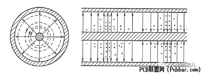

同轴线主要工作模式是TEM模,主要用于宽频带馈线,设计宽频元器件;1 A5 `4 V) L8 Q
当同轴线的横向尺寸和波长相比拟时,同轴线中将出现TE和TM模,是同轴线的高次模。* }' W2 r2 ~# G8 \
同轴线的场分布图如下:

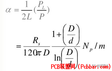

同轴线的损耗:0 o& }% ~/ r' ^) x
! p3 q% G* M+ w: p0 E9 m0 w, X- v

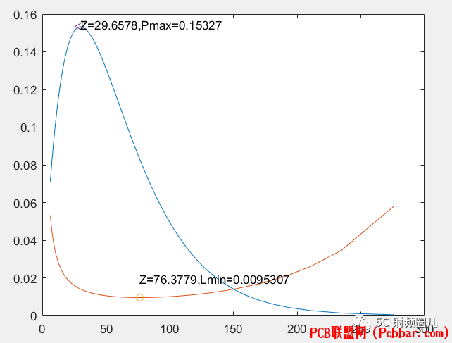

根据上文给出的同轴线的相关公式,我们一起举个例子验证一下到底是不是这样子的?& H. p+ R  D1 t) D' l
假设同轴线的外导体内径为10mm,内导体外径为d从0.1mm变化到9mm,我们通过Matlab计算看一下他的功率容量和损耗都是怎么个变化曲线。为了简便,我们把公式中的常数设为1。
; P- U  ~  P! g+ c$ p) z代码如下:6 `( E7 l$ l* F* S3 |
D=10; %同轴线外导体内径为10mm2 v. C2 b7 x4 E* T; U
d=0.1:0.1:9; %同轴线内径为变量从0.1mm递增到9mm6 u. f+ J3 Y7 Y7 W0 |. n% r& W' i
%循环计算得到阻抗不同内径的阻抗值和功率容量和损耗值6 y/ L' `- D. G: L; j) x" B* r. M
for i=1:max(size(d)) 8 T( q: y: h0 t4 I. P: x! I
P(i)=(d(i)*d(i))/120*log(D/d(i));
% K& `) |; r' o Z(i)=60*log(D./d(i));
5 t! _& E6 X3 W  ] Loss(i)=10/(120*3.14*D)*(1+D./d(i))/log(D./d(i));4 X9 h0 F$ l) J6 ?( w6 o
end
2 E" _' ^  Q+ q6 {6 K[a,b]=min(Loss); %取得损耗最小值和坐标; g' [1 i  d# T6 d0 R7 K
[c,d]=max(P);%取得功率容量最大值和坐标& W4 f4 V& ~# \% |& N* p/ a1 @* _0 p
plot(Z,P,Z,Loss)%画图
9 k$ E% y% m0 ?2 ]hold on
) I* l$ V+ X+ j  a0 t- hplot(Z(b),a,'o');2 s# k5 c3 r! V* o3 H4 r& J( ~
text(Z(b),a+0.01,['Z=',num2str(Z(b)) ',' ,'Lmin=',num2str(a)]);0 }# M+ S$ w5 [! a# k- j0 ^
hold on. g' N/ j  c4 D6 c' a" u
plot(Z(d),c,'' L6 ~7 E! `7 x
hold off) h+ M- E- ~! Q
运行得到:3 L% i% m. O. N# f+ ]
/ W1 I7 o4 Z+ |+ m, f" K5 p* I3 h
2 r4 }2 |( g1 m3 \5 W- @  y( g7 A
' ^" H, X2 s  @+ v4 E/ V上图中蓝色线为空气填充同轴线功率容量与阻抗的关系曲线,我们可以看到,当阻抗 Z0=29.6578 Ohm 时,功率容量最大。当阻抗 Z0=76.3779 Ohm 时,同轴线的损耗最小。那么为了得到一个较理想的功率容量,又使得损耗可以接受,我们取这两个特殊阻抗的中间为标准值 Z0=(29.6578+76.3779)/2=  53.0178 Ohm。简便起见,取Z0=50 Ohm. 整个计算结果也印证了前文故事的博弈经过。! Q: t9 y' N, M8 e! i- I
到此,我们证明了50 Ohm既不是一个最好的阻抗,也不是一个最差的阻抗,它只是在射频应用中的一个大家都可接受的折中方案。2 v2 E9 A6 R  M7 C0 n! m7 t
其实在射频设计中上面两个阻抗极点也是极其重要的。比如在同轴滤波器设计中,我们希望同轴谐振器的损耗最低,那就需要用到 Z=76.3779 Ohm 这个阻抗了。这时候的同轴线内外半径比为:D/d=3.5714时,谐振腔的损耗最低
