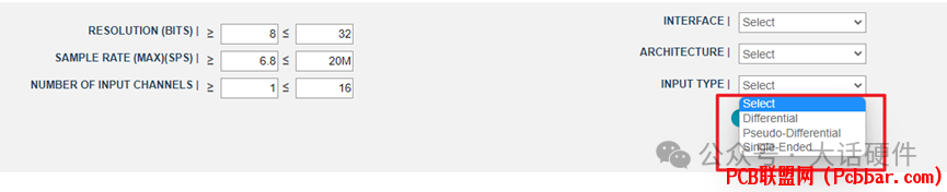

大家好。这篇文章我们来聊聊ADC的输入类型。ADC的输入类型根据ADI的官网,分为了3种类型,单端,差分,伪差分。如下图快速选型的界面所示。: C+ B) g5 ^2 b* H9 M
) Y0 C* s# i( r7 c
同时,TI的官网对ADC的输入类型划分也是同样的3种类型。3 I7 @: c; H1 [, q7 f6 v6 U4 O
! n9 G! H  ~7 b8 Q
可见,两个器件厂家对ADC的输入类型都是这样定义的。为了减少ADC输入类型的种类,伪差分也可以归为差分类型。也就是ADC的输入类型整体上可以分为单端和差分两种。1、单端输入4 `) b  e+ C5 y9 m% A7 j3 K

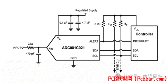

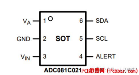

单端输入和差分输入是针对ADC的输入。对ADC的输入端而言,存在两种类型,一种是只有一个输入APM,电压信号相对地而言;另外一个是存在两个输入APM和APN,但是APN接地,这两种都属于单端类型的输入。如下图的ADC所示,ADC081C021的输入端端口只有一个输入引脚,
5 D% C+ _, I. \1 o( {( f$ |+ T" ~9 u
4 n3 C; L( E" s: q7 c

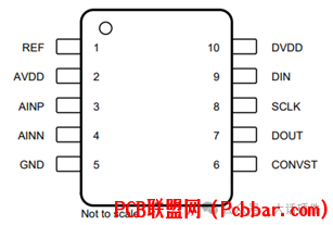

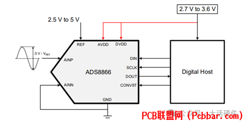

! |: d+ L1 h8 H, v5 l这种ADC的输入引脚只有VIN,输入信号和ADC供电电源的GND是统一的GND。另外一种也是单端类型的ADC,但是输入端口有两个,APM和APN,如下图单端型的ADC所示:
$ s9 @) s/ A& ~3 b6 q7 G1 z# i
* v6 l; O$ N' E" m
+ K5 h7 s, r( A6 j0 e6 B
这种ADC的输入引脚有两个端口,但是其中AINN接地,这样的ADC也是属于单端类型的ADC。2、差分输入很明显是有两个端口,并且AINN引脚不接地,,如下面差分输入型ADS9120的ADC所示:

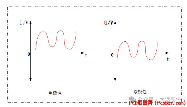

4 J# K" t6 R5 q+ L* y( g引脚上也有对应的信号输入管脚。3、单极性输入和双极性输入介绍完单端和差分输入后,还有一个容易混淆的概念是单极性输入和双极性输入。单极性和双极性是对电平信号的约束。单极性意味着电平信号为正。双极性意味着电平信既有正电压也有负电压。总结一下就是:信号和地之间是否有小于0的部分,如果没有就是单极性输入,如果有就是双极性输入。: {& h; y2 z  i

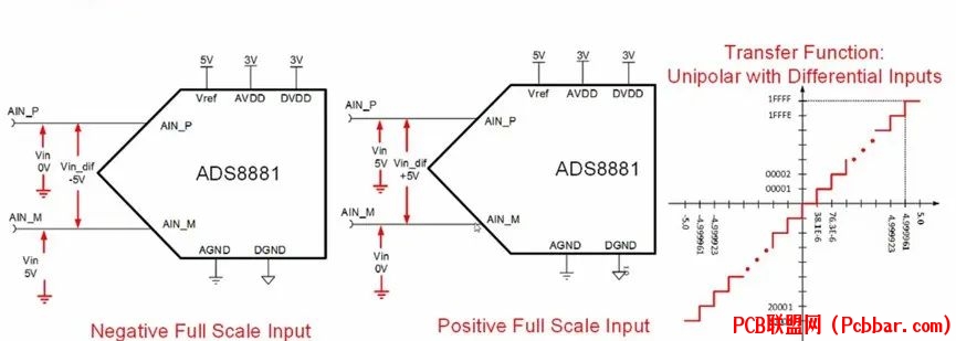

单极性和双极性的信号输入,对于ADC来说,转换函数存在比较大的区别,如下图所示:3 V' l7 `4 j8 ]! P0 W) X5 T
- D+ i  v4 I7 y. {( i1 w5 K" V
& u. h) n2 q. y- k" J8 l* @  t

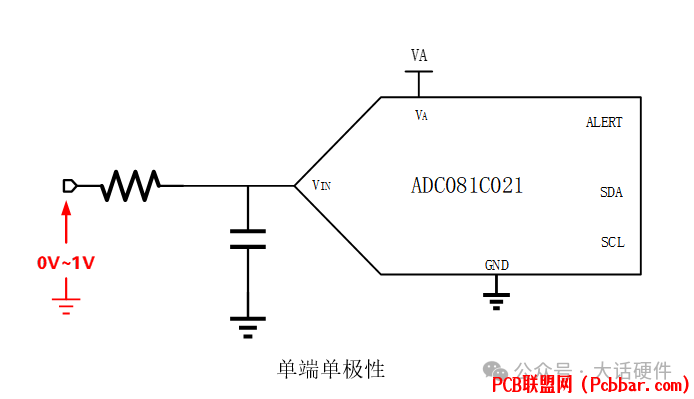

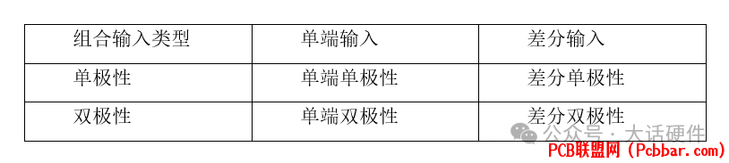

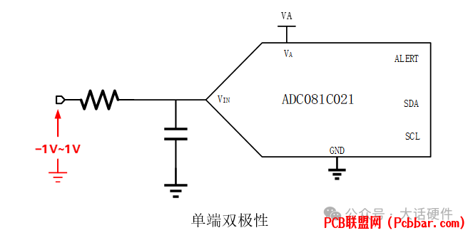

单极性的信号输入,ADC只需要转换0Vd电压以上的信号,转换函数在如左图所示。如果是双极性的信号输入ADC的需要转换0V以下的信号,在整个ADC的量程测量范围上具有较大的区别。信号有单极性和双极性之分,ADC的输入有单端和差分之分,两两组合存在四种可能性。- |3 k' _) V* ?" k
& F" n, c2 x: H如果将上面四种类似的输入用在ADC的输入端表示,即为下图所示:

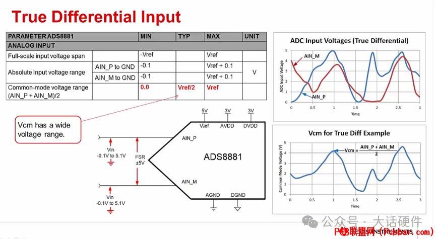

& x3 q1 P, e7 [( C; g4、伪差分和真差分ADC的差分输入从前面的ADI和TI的官方选型可以看出,输入类型存在伪差分这种类型。伪差分是相对真差分而言。; b1 B; E1 O, C6 M- S
2 d, T; @6 p4 A2 d! q: i2 q
2 m5 v* S- L' \; v输入信号只要单个的信号称为单端信号,输入信号是差分时,被称为是差分信号。单端信号容易受到共模信号的干扰,不利于信号处理,而差分信号能有效避免共模信号的干扰,因此,为了尽可能降低对单端信号的干扰,引入了伪差分。
4 ?% C) a& }( s% V

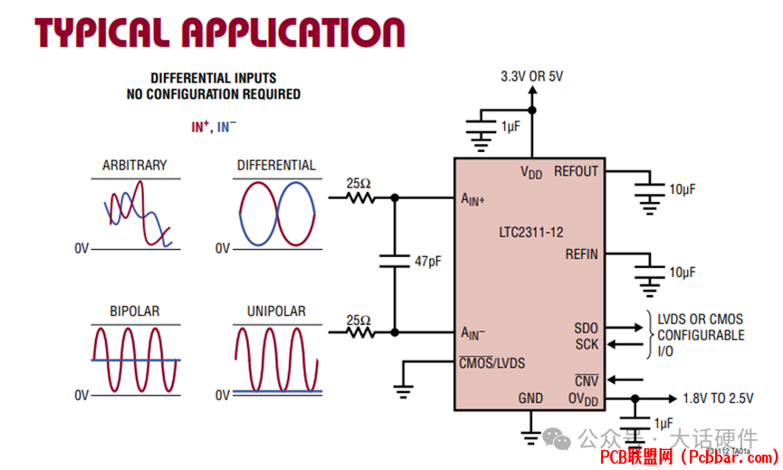

/ _# m' `8 v8 k6 ?, S/ c; H正常的差分信号是方向相反,大小相等的信号,这样的信号直接接在ADC的AINP和AINM上,而差分信号的AINM不是接差分信号,是接上1/2VREF,即固定电平。如下所示:& u8 h. l; u; [( D% U
! q* R$ Y9 c/ h& J- v2 p( J+ S0 `1 B) l' x
根据LTC2311器件的应用框架可知,全差分和伪差分的区别就在AINN引脚上的配置,当原始输入信号在时间轴上本身就是等大反向的差分信号,则可以直接采用差分输入,当输入的信号是单端的,但是为了降低共模干扰,可以采用伪差分。在实际电路设计时,如果使用伪差分电路,AINN端的直流电压大小一般设置在AINP端信号1/2VPP,从上面的图中可以看出,输入电压范围在0~VREF,AINN端的电压设定在1/2VREF。这样做的目的是为了充分利用ADC的输入能力。共模电压是固定的,共模电压对称。,共模电压必须为满量程的一半。真差分共模电压不是固定的,允许任意的共模电压范围。
