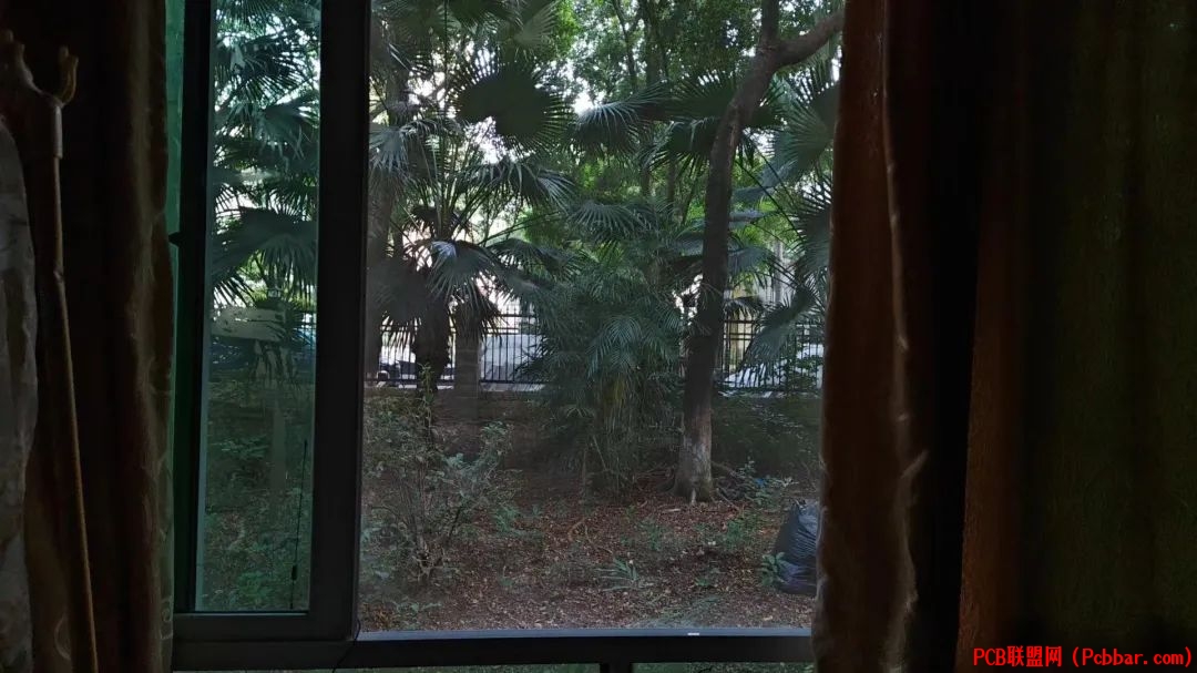

这是我床前的一扇大窗,可能你会羡慕早上醒来空气真好
) Y$ ^4 ]# A) G5 s6 |
6 E2 \6 |4 c5 I, M- t
但是,这蚊子多的实在可怕!反复置身于丛林中,朋友都说我是不是住进了蚊子窝。% M' {7 P" E2 _& f! p9 P4 [8 Q

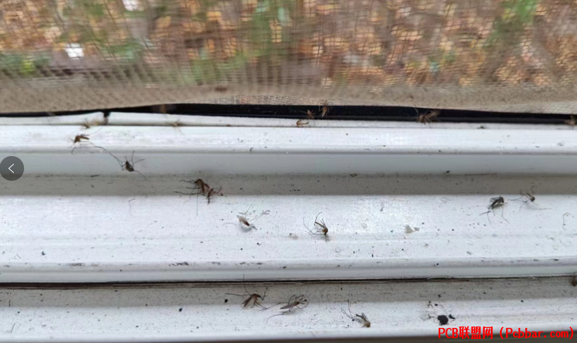

7 X9 F* v1 d0 n7 T( _1 j; M) E6 s每晚这窗户,房间有上百只蚊子,就问你扛的住不!

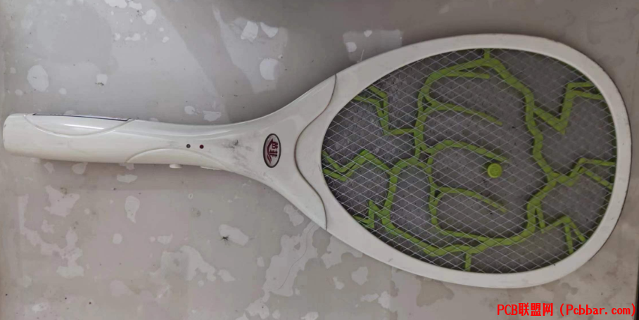

, M2 s6 K3 v8 j0 Q# z8 w/ q3 O点蚊香、灭蚊灯效果不怎么样,电蚊拍那网太小了,也不够力,我于是想做一个具大的电蚊拍,效果如下:# `" A* X( u; ~( Q( K; A6 V9 ~
# Q5 @% ?, P. q9 G+ y" M4 y先给窗加一个和电蚊拍一样能导电的金属网。8 {, n% k9 A6 s& w8 t
4 t9 j5 z( D0 Z) v- M
只要蚊子敢飞,就敢电!( h$ o  }% {5 t) l8 I2 V

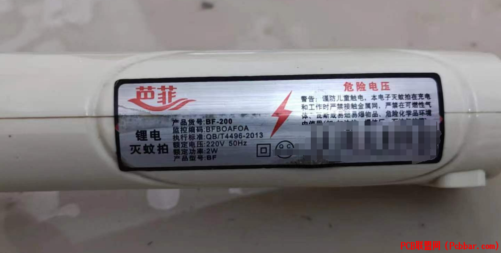

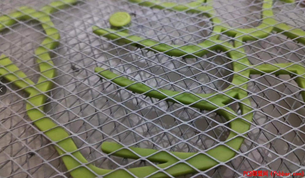

要解决这个问题前还是要先找个电蚊拍拆解研究学习一下,毕竟高压危险!% r; k( U  h" n) Y. k% ~7 m
4 t/ B0 p3 X5 Y+ `, [8 G% _8 j# W; T) Q7 `% U$ }6 Q1 q
4 Q% M) S, z4 H/ T高压电就是在这两片金属网间,蚊子如果碰到2边就会高压放电。& Y. E4 _$ m5 F" H/ B: [

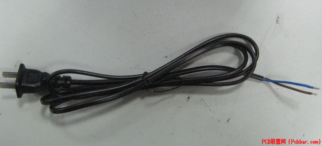

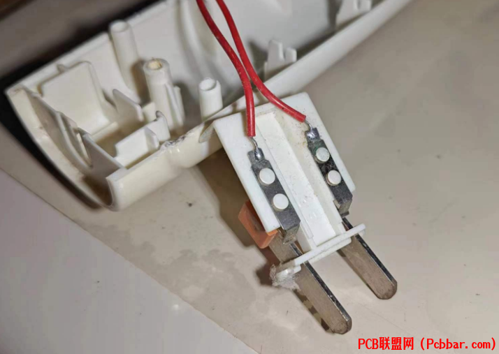

充电插头,说实话,我很讨厌这个插头,感觉一点也不好插,特别容易插不稳,我后面准备改成接一条电源线用。
; D4 j6 r% x8 D( R
; ^! J- O* [1 S- I1 P+ b% i

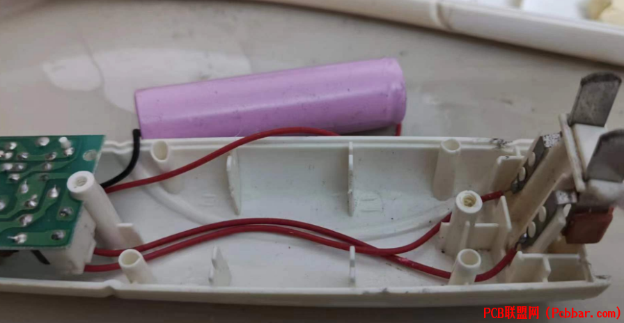

18650电池。

直接接条电源线更好用。3 S$ A5 m9 L" ~1 y( s+ O
: p7 [" ]1 |& B$ }) o7 S充电感觉更灵活,不然充电空间稍不够,没办法充。
3 a2 `3 Q* c. t# X- L
* l" Y* |1 R1 B2 E% Z
/ }8 j& x0 ]2 w  l

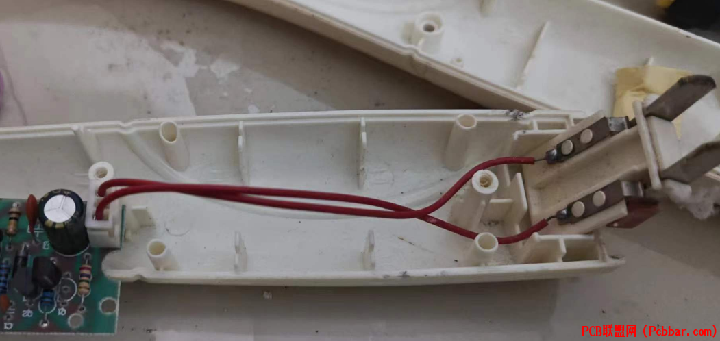

# L/ \+ ?; p5 n插头还是焊排线座方式,没有直接焊线,估计 也是为了安全吧。
+ N& i; s) S" [3 i! O: e
) O" v& Y( r6 L; }4 c3.7V锂电池是插在这$ M7 j5 i+ c4 K# {% V4 l

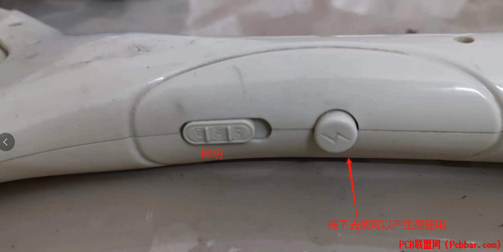

0 v+ T( c0 u) Z- P按下这个开关,高压电路工作,产生的能量会存储在高压电容中用来击毙蚊子。# _& i" t5 @4 }8 z+ g, \9 \

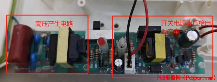

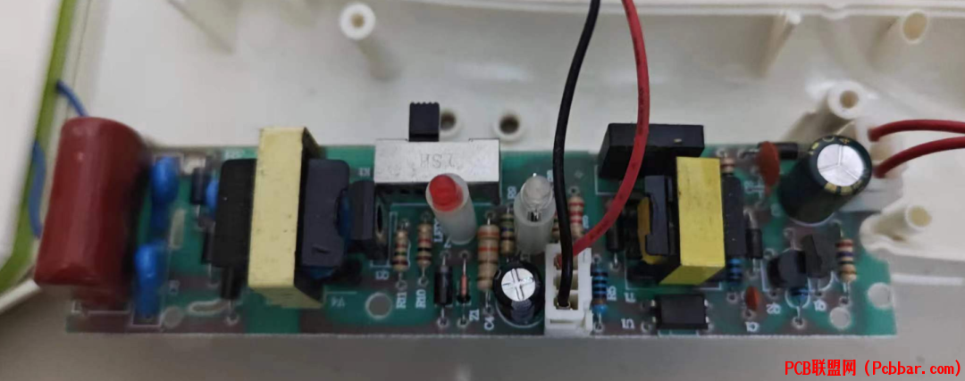

整个板模块分了2个大部分
' q. N) t. X8 F% r: L* x& X/ \+ @$ _
% j5 D$ I# k$ X( A# e. \3 D3 g$ \9 U4 t+ g4 o4 Y
, S* c( }, b! i) B' r
$ ^: j/ T) {- s% U8 x这一块应该是一个非常简单的开关电源电电路,用来将市电转成直流电来给电池充电,这样电蚊拍的高压能源就是从这个电池得到。5 g& s1 m% g. c0 n
' }7 _9 k8 K, f
全图,感觉元器挺多的。但很简洁,不像其它产品,内部一堆焊线。
5 @6 R: i2 v, \
3 ?( M! \7 F" K5 k继续看
5 E; c! x6 {, W- G5 s$ r8 e) ?2 O  m. n9 i' O  @6 Z, `
! _' m* J0 E' S2 o9 Y0 U3 S  k9 ]$ q; R/ [: N
这是一个震荡电路,目的就是将电池的直流电进行震荡转为一个交流电,因为变压器直能转送交流信号, I4 z* e! B  o& c7 `2 r) `
$ T  _4 Z4 \6 n+ R
由三极管和变压器绕组组成的单管自激振荡电路,三极管的集电极电压通过电阻和变压器上面的反馈绕组形成正反馈,通电后,电感两端的电流不能突变,三极管由截止状态迅速进入饱和状态,此时集电极电压下降又引起基极电流减小,三极管又从饱和状态迅速进入截止状态,整个过程周而复始,从而将直流电转换为高频交流电施加在变压器初级绕组上。
  y% r. t' u( K. Z) B0 N: C( C! S1 x' u7 ]& ~# L' s
电池直流电转成高频脉冲能量后,再经过变压器次级升压,最后经过二极管倍压整流电路得到高压直流。8 t$ m" K" A8 n
* L5 \- G& }0 q: c倍压电路的原理就是利用了二极管导引作用,将电压分别储存在各自的电容中,然后将几个电容串联起来,以形成电压的叠加,最后把得到的高压直流电,施加在电网上。参考如下:3 [6 G) O& u( X; c7 {
% ~) L2 m$ P; B! \) I  v* q
$ K+ [, Q* ^; I; |5 [5 X: u7 t5 x; z! t3 m# O# ^
2200pF高压电容,高压能量存储在里面$ x, q; Z' \8 j% `. A0 b8 M
; T8 M: L; z& I
最后的高压就是经过这个CBB电容(聚丙烯薄膜电容器)出来的有两个电极接在金属网2面。
. t' X, i  }& |. @& h8 {这个CBB电容是分别接在蓝色高压电容的一个脚上,这样2个电容上的电压可以叠加在一起输出。
9 J8 S. W0 ^$ p# k' ?7 L+ t有人会问,既然有了蓝色高压电容,为什么还要用这个CBB电容,是不是重复了,,我查了下其它电蚊拍好像确实没有2种电容存在:. _& K8 |0 t5 D& K4 ]3 D# A0 Y4 s
8 w0 r5 ]8 M) z! E

6 \9 \# R4 H# D; Q这么一解释还是有道理了,说明我这把电蚊拍用料足,质量好。! y" _) l' i  G# h3 n
4 O/ J, F$ I, p- q: }7 u, g8 B& t/ M看这耐压,分析这倍压应该是在1500V左右。
+ z4 J) i$ R6 ?所以这么高电压,如果真的到我的窗户上,感觉非常的危险,有点想放弃了。0 v# E% j9 d9 n3 A6 C* [; P
