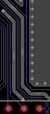

发表于 2025-1-25 17:50:51 | 显示全部楼层 |阅读模式
本次作业心得:
1.两层板无地平面,需创造地平面:少摆器件少走线(保证少走线)

发表于 2025-2-5 14:35:42 | 显示全部楼层
自己再检查一下
发表于 2025-2-5 14:39:07 | 显示全部楼层
这些铜皮挖除,以及其他铜皮再检查一下,挖除或加地过孔以及在尖端加过孔

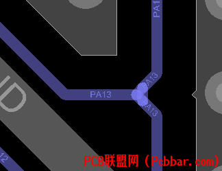

发表于 2025-2-5 14:41:48 | 显示全部楼层
1.走线修一下
2.晶振包地打地孔
3.包地走线也要打地过孔

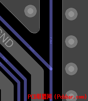

发表于 2025-2-5 14:44:20 | 显示全部楼层
这里走线这样处理
