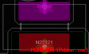

发表于 2025-2-5 14:03:13 | 显示全部楼层
1.走线修整一下,其他走线自己再检查一下
2.过孔上焊盘
3.U15散热焊盘以及附近多打地过孔

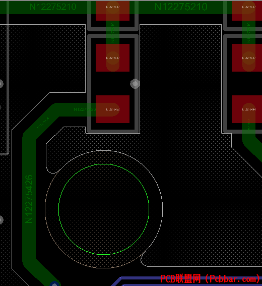

发表于 2025-2-5 14:04:08 | 显示全部楼层
整版好多尖锐铜皮以及天线铜皮要挖除或者加地过孔改善
发表于 2025-2-5 14:05:16 | 显示全部楼层

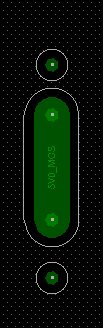

这个地过孔删除

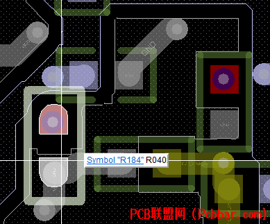

发表于 2025-2-5 14:07:04 | 显示全部楼层
1.底层这几个孔都用走线连上
2.这些包地的走线隔150-200mil打上一个地过孔

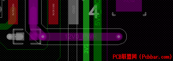

发表于 2025-2-5 14:09:55 | 显示全部楼层
窄处铜皮再加宽一点
发表于 2025-2-5 14:11:36 | 显示全部楼层
无用过孔删除,铜皮就变宽了
