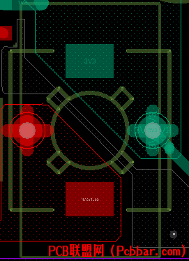

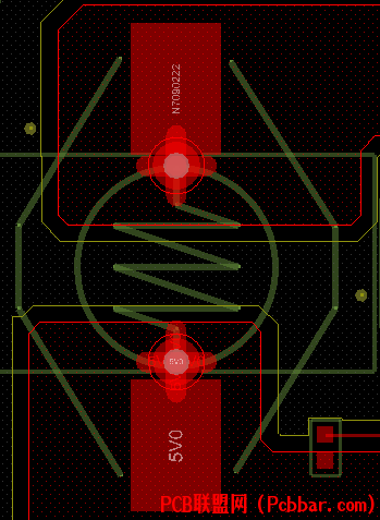

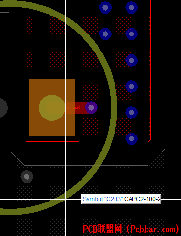

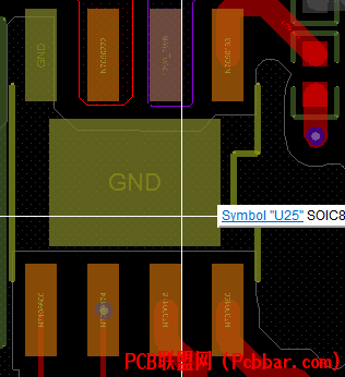

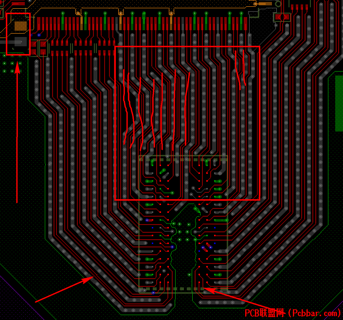

本次设计里面涉及到模拟信号处理,DXF结构导入。包地处理以及电源处理,电源一个一个的完成,分区块绘制并连接。表层处理不了的,打孔换层底层处理然后再打孔换至表层,保证BOT面电源平面的完整性。

发表于 2025-1-22 16:12:18 | 显示全部楼层
1.电容离芯片太近了,移开点
2.这些走线直接拉下来,然后把线间距拉开,你这都是不均匀的间距,一会宽一会小

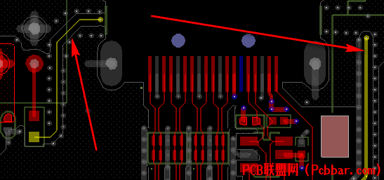

发表于 2025-1-22 16:12:58 | 显示全部楼层
包地走线隔150-200mil打地过孔

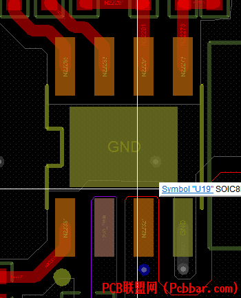

发表于 2025-1-22 16:17:49 | 显示全部楼层
芯片散热焊盘,输入输出滤波电容焊盘附近都要多打地过孔,这些忘记了吗???
有过孔上焊盘
发表于 2025-1-22 16:18:55 | 显示全部楼层
走线宽度不一致

发表于 2025-1-22 16:21:22 | 显示全部楼层
电感中间的铜皮挖掉

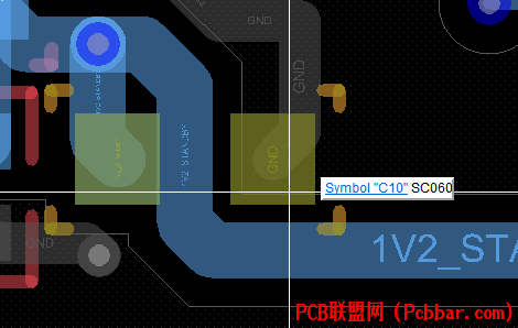

发表于 2025-1-22 16:23:15 | 显示全部楼层
直接接到电容焊盘,不要从中间穿
发表于 2025-1-22 16:23:45 | 显示全部楼层
先经过电容

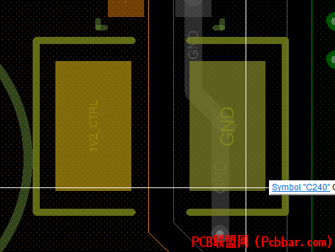

发表于 2025-1-22 16:25:17 | 显示全部楼层
大电容这里十字连接四个方向或者全连接
