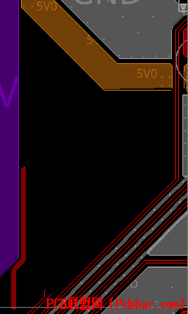

1.走线修一下
2.这两根线可以表层打孔再底层连接,不走变压器下面

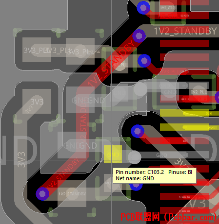

发表于 2025-1-20 13:29:01 | 显示全部楼层
铺铜连接,然后这几个器件也是靠近变压器

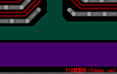

电感这里的地铜皮挖除
发表于 2025-1-20 13:35:33 | 显示全部楼层

发表于 2025-1-20 13:37:24 | 显示全部楼层
这两个铜皮的整体宽度可以再加宽点

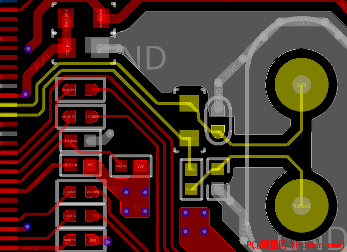

晶振走线拉太长了并且没有包地和其他走线拉开间距

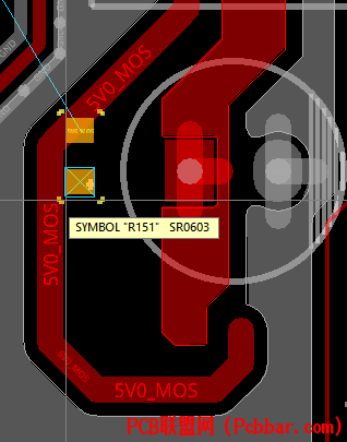

发表于 2025-1-20 13:43:04 | 显示全部楼层
这个电阻可以调一下位置

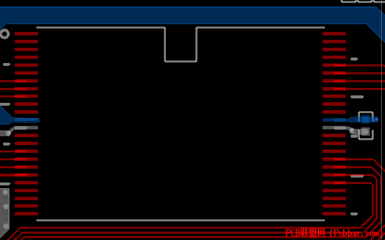

这些地方可以多打几个地过孔
发表于 2025-1-20 13:46:07 | 显示全部楼层
