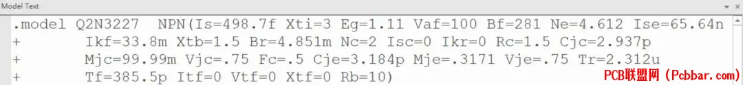

如:型号为Q2N3227的三极管编辑它的模型时,可以看到如下的PSpice模型内容:

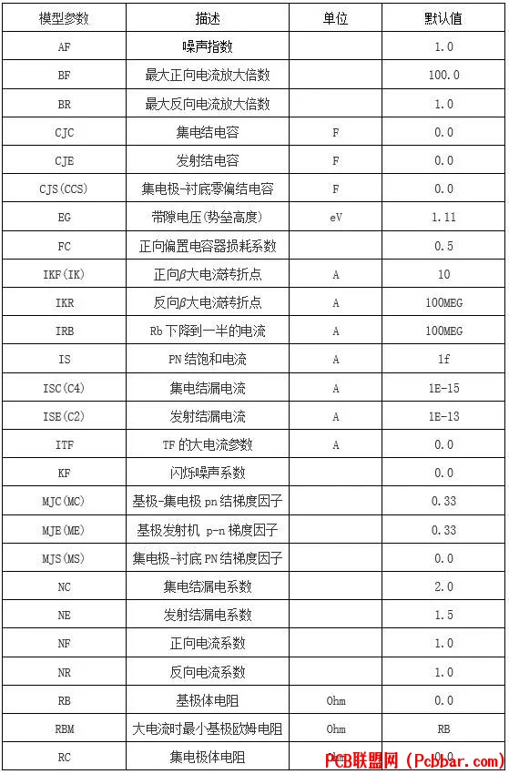

这些参数都是什么意思呢?通过下面的表格了解一下:
表1 BJT模型参数的含义
这些参数是如何设定,具体数值应该如何计算,这需要微电子学专业的支持,感兴趣的童靴可以看网盘给的《Spice的编程》《PSpice与电子器件的模型》这两本书:

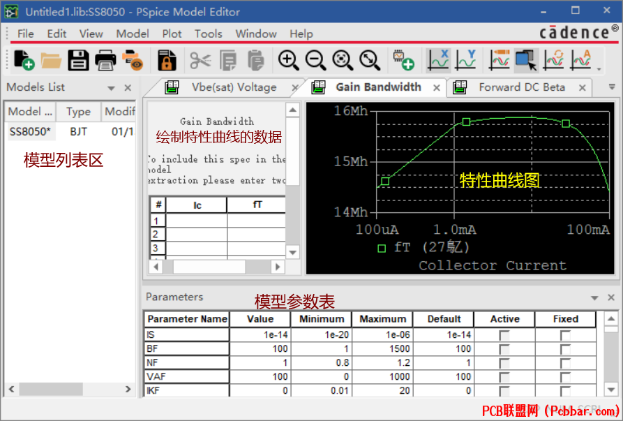

由于晶体管的PSpice模型参数与Datasheet中所列数据通常并不一一对应,因此创建PSpice模型时需要对实际参数进行提取,然后再将其转化为PSpice模型参数。下面以我们日常经常使用的SS8050硅NPN管为例,具体介绍曲线拟合建模的过程。

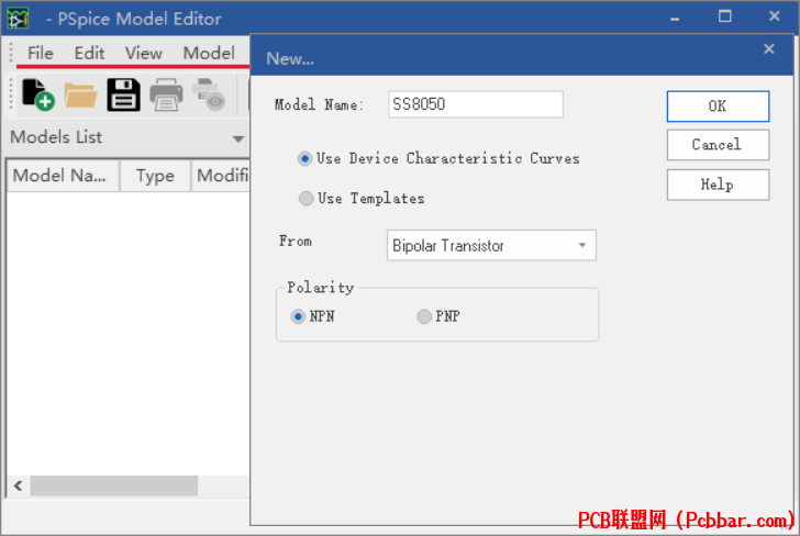

第一步
在开始菜单的Cadence软件中找到Model Editor工具,并新建名称为SS8050的NPN晶体管元件库SS8050.lib。
第二步
在晶体管模型界面中输入数据,如下图所示,晶体三极管模型输入界面中包含八组特性曲线Ic-Vbe饱和电压Ic-hoe输出导纳Ic-hfe正向直流放大倍数Ic-增益带宽Ic-Vbe饱和电压Ic-存储时间Vcb-CB电容、Veb-EB电容
根据数据手册中相应的特性曲线对数据分别进行输入,精度取决于所取数据点的准确度和数量。数据点越多精度越高,当数据输入完成后,选择菜单命令Tools→Extract对模型参数进行提取通常选择温度为25°C时对应的数据曲线

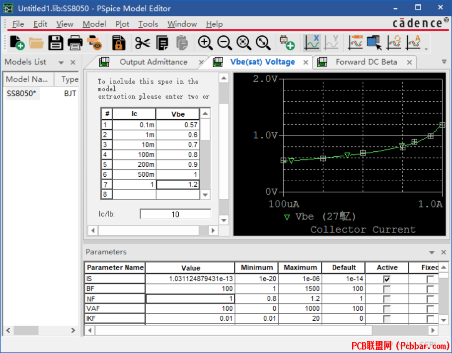

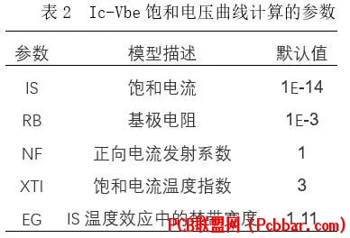

Ic-Vbe饱和电压曲线的数据输入

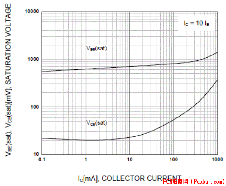

Ic-Vbe饱和电压曲线主要对模型参数中IS,RB和NF进行估计。IS是半导体结参数,不要与饱和状态下的集电极电流相混淆。表2给出Vbe饱和电压影响的参数,最后的两个参数XTI和EG可以被改变,但是对于硅晶体管通常将它们设为默认值。
Ic-Vbe饱和电压曲线坐标的含义:Ic表示Vbe的集电极电流,Vbe表示为当器件饱和时基极-发射极电压。另外,在数据输入窗口中还需设定饱和时的Ic/Ib的数值,注意饱和状态时的Ic/Ib数值远小于正常时电流放大倍数β。
图1是晶体管SS8050数据手册中的Ic-Vbe(sat)(Vce(sat))数据曲线。
图1 数据文件中的Ic-Vbe(sat)(Vce(sat))数据曲线
选择Vbe(sat)的那条曲线,提取曲线上若干点的坐标,将坐标值输入数据输入窗口,然后选择菜单命令Tool→Extract或工具栏中对应的图标,对输入的数据进行曲线拟合,可以多次使用,直至得到用户认为的最合适曲线。如图2所示。
图2 Ic-Vbe(sat)数据输入界面

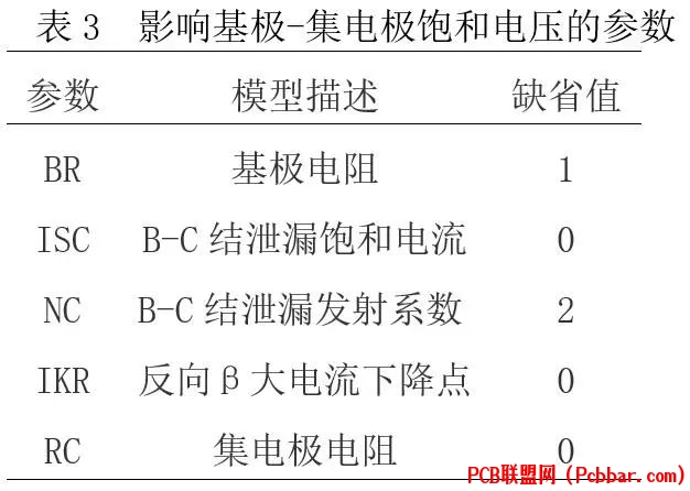

晶体管Ic-Vce(sat)饱和电压模型按照G-P模型进行计算,为了保证模型计算参数准确,输入电流数值时尽量包括小电流值、中等电流值和大电流值。另外,在数据输入窗口同样需要设定饱和时的Ic/Ib的数值,注意饱和状态时的Ic/Ib数值远小于正常时电流放大倍数β。表3给出影响基极-集电极饱和电压的参数:
特性曲线坐标含义:Ic表示Vce的集电极电流,Vce表示Ic的集电极-发射极电压。SS8050的Ic-Vce(sat)曲线和Ic-Vbe(sat)曲线在同一个图中,见图1的Vce(sat)那条曲线。提取曲线上若干点的坐标,如图3所示,将坐标值输入数据输入窗口,然后选择菜单命令Tool→Extract或工具栏中对应的图标,对输入的数据进行曲线拟合。
图3 Ic-Vbe(sat)数据输入界面

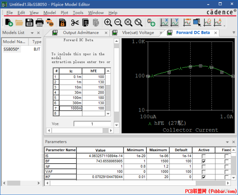

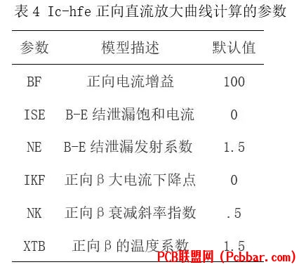

Ic-hfe正向放大倍数曲线的数据输入
Ic-hfe正向放大倍数曲线主要用于估算表4中所列的参数。对于双极型晶体管,XTB的值已被设定为零,但也可以根据实际参数进行修改。有时设置多条温度特性数据曲线,然后对XTB模型数值进行计算。
Ic-hfe正向直流放大倍数曲线坐标的含义:Ic表示hFE的集电极电流,hFE表示Ic的正向电流β。在数据输入窗口中需设定Vce的数值。

同样选择提取曲线上若干点的坐标,将坐标值输入数据表格窗口,然后选择菜单命令Tool→Extract或工具栏中对应的图标,对输入的数据进行曲线拟合,得到如图5所示界面。
图5 Ic-hfe数据输入界面

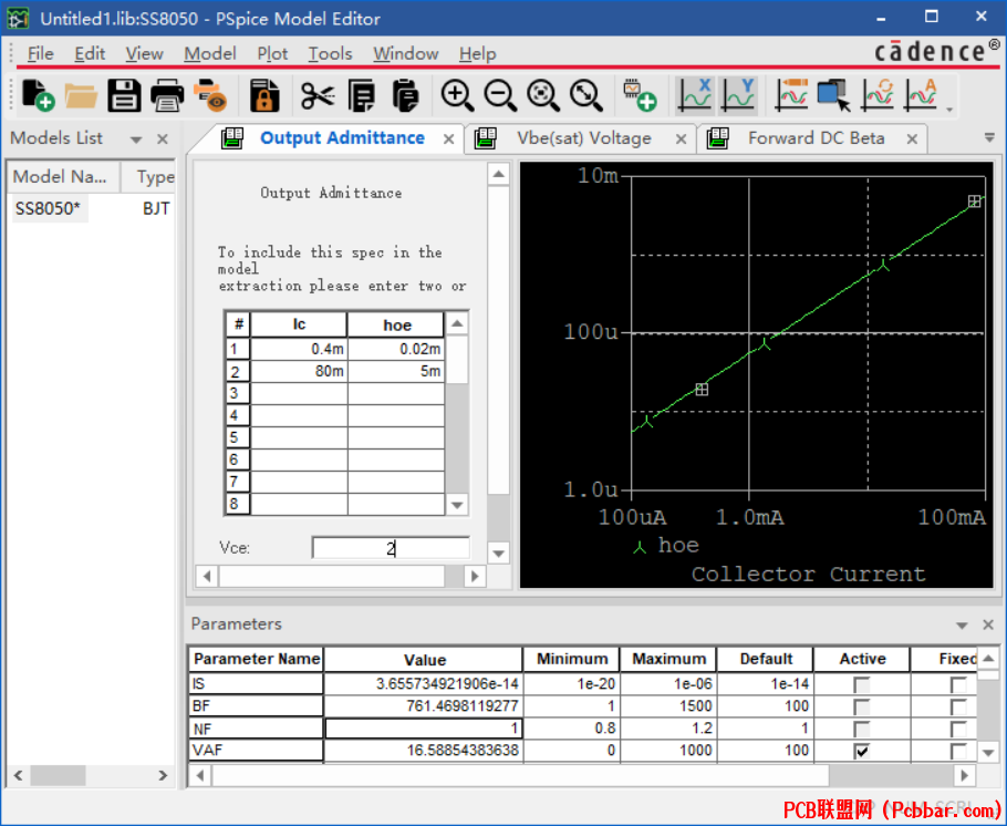

Ic-hoe输出导纳的数据输入
该特性曲线坐标含义:Ic表示hoe的集电极电流,hoe表示Ic和Vce的小信号开路输出导纳。
双极型晶体管的输出导纳对参数VAF进行估计,参数VAF指的是正向欧拉电压,它在晶体管等效电路的G-P模型中是控制基极宽度变化,并表现在输出电导上。
如果管子数据手册中能够找到对应的Ic-hoe曲线,就可以直接描点将其输入,如果没有找到,也可以根据输出特性曲线求解不同Ic下对应的输出导纳的值。
图6 Ic-hoe数据输入界面

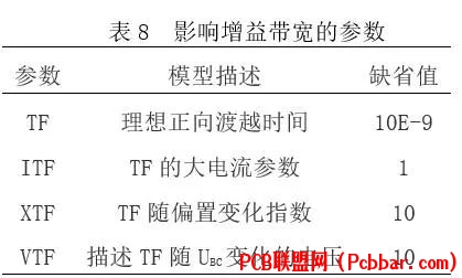

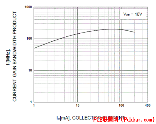

晶体管的增益带宽主要对参数TF进行估计,它和集电极-基极电容一样限制高频增益。TF的值也控制开关电路里的上升和下降时间,这是另一种测量晶体管速度的方式,虽然在上升/下降时间和高频截止频率之间没有固定的转换方法。表8给出影响增益带宽的参数:
图7是SS8050数据手册上的Ic-fT曲线。很多晶体管数据手册中可能没有Ic-fT曲线,可以根据Ic-tf曲线对TF参数直接读取。
图7 晶体管数据手册中的Ic-fT曲线
同样提取曲线上若干点的坐标,将坐标值输入数据表格窗口,然后选择菜单命令Tool→Extract或工具栏中对应的图标,对输入的数据进行曲线拟合,得到如图8所示界面。
