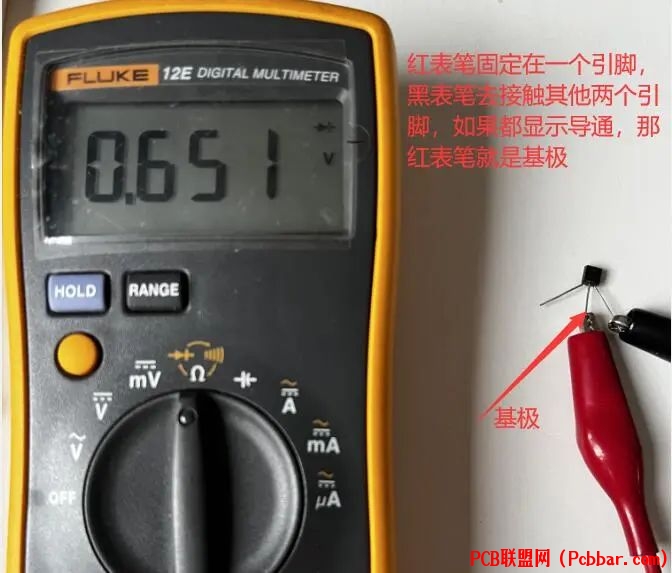

步骤

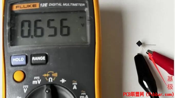

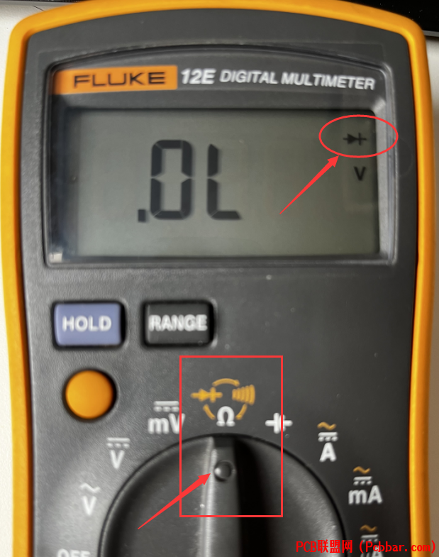

首先,将数字万用表调至二极管档

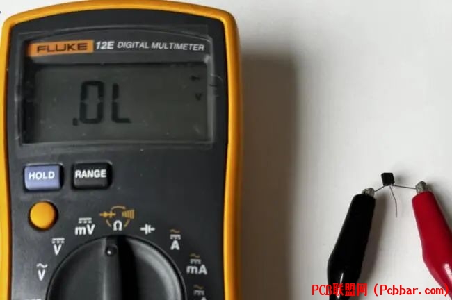

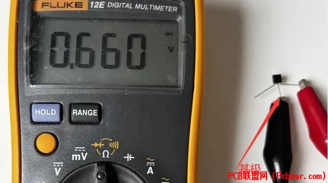

接着,如果是NPN管,用红表笔夹住其中一个引脚,用黑表笔去接触其他两个引脚,如果都显示不导通????:
那么红表笔一个引脚固定,再接着用黑表笔去接触其他两个引脚当出现接触两个引脚都显示导通时,说明这时的红表笔对应的管脚就是基极
图1 NPN管

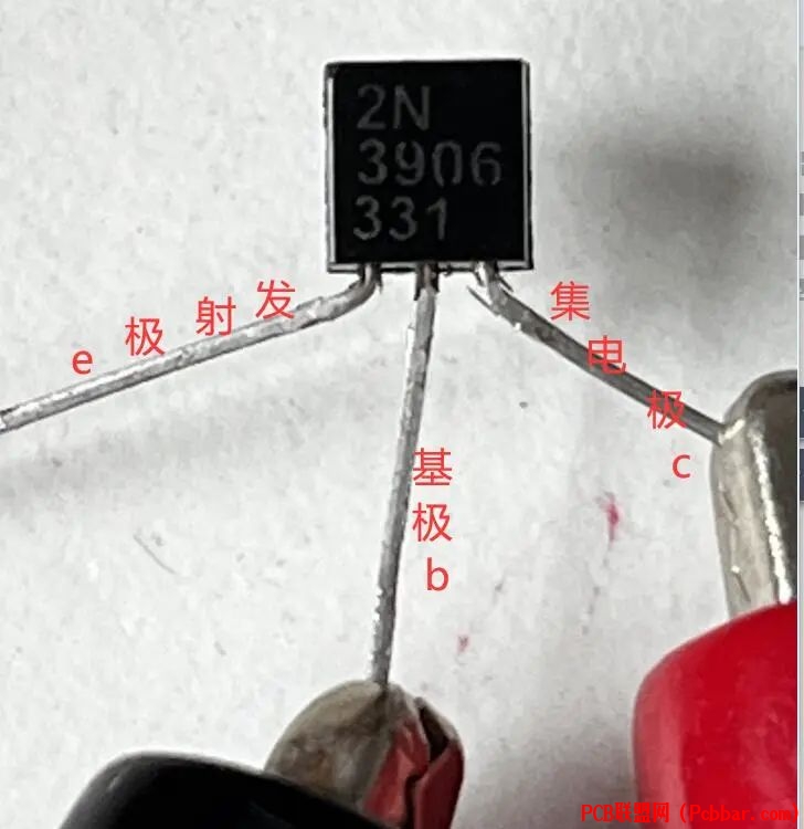

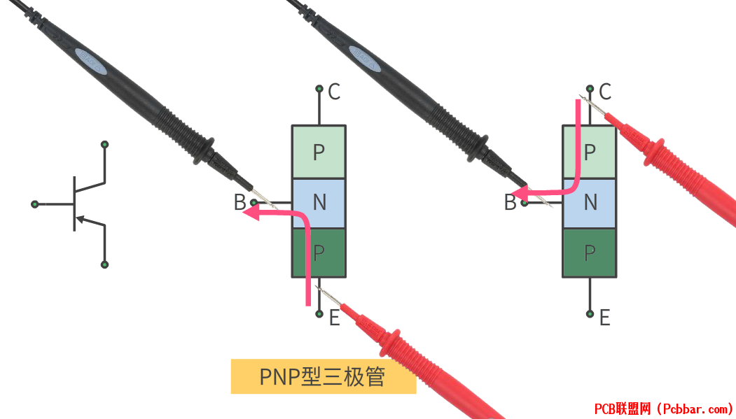

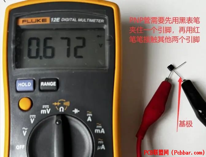

PNP管
对于PNP管也是一样的过程,只是需要将黑表笔夹住其中一个引脚,用红表笔去接触其他两个引脚,同样出现都导通时,黑表笔的那个引脚就是基极
图2 PNP管
当然如果你发现这个三极管怎么接都没有电压值,那这个三极管大概率是坏掉了??????

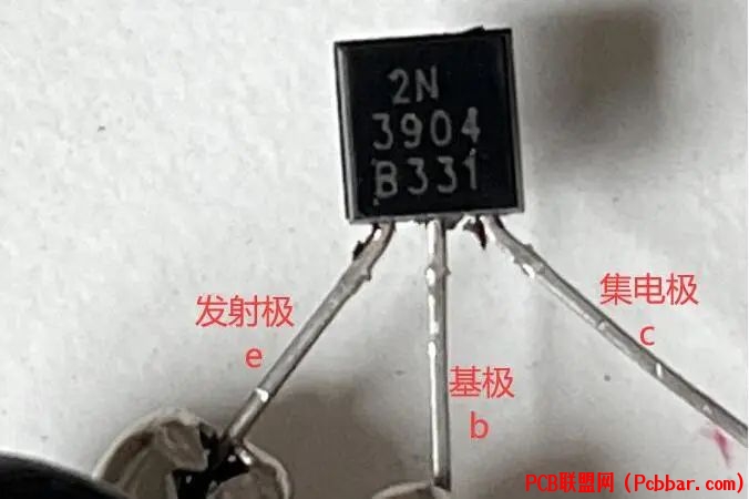

确定发射极和集电极

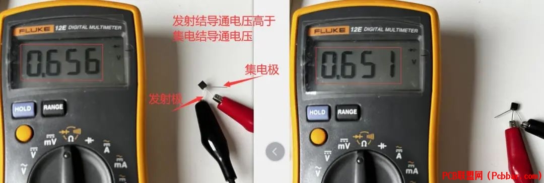

基极找到后,就可以找集电极和发射极了。集电区和发射区参杂的杂质虽然是相同的,但参杂的浓度不同,因此两个PN结的导通电压也是不相同的。发射区参杂浓度高,载流子数量也就多,因此发射结的导通电压要大一些;集电区参杂浓度低,载流子数量也就少一些,因此集电结导通电压会小一点点。
所以导通电压大的那一端是发射极,导通电压小的那一端是集电极
从图1也能看出,当黑表笔夹左边时,导通电压要高于夹右边的时候,所以左边是发射极,右边是集电极

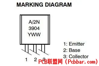

仔细看该管子的管型,型号是2N3904,

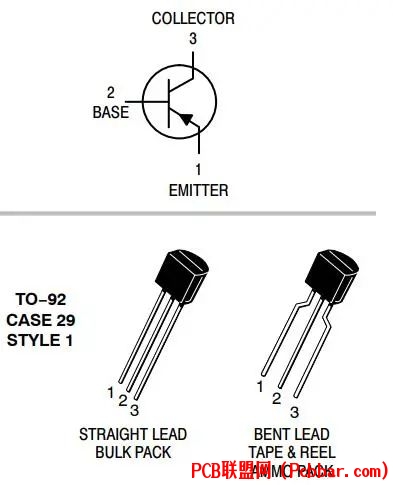

对比
上网查该管型的数据手册,的确和我们判断的是一致的。

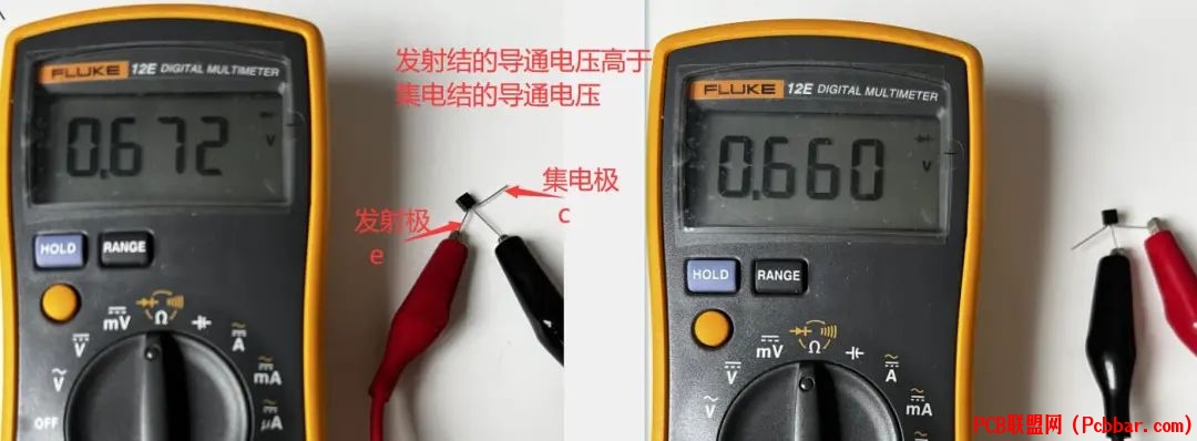

对于PNP管也是一样的,从图2中已经看出,两次的导通电压是不同的,同样导通电压大的,对应是发射极,小的对应是集电极
查看型号:2N3906,搜索其数据手册,也和我们判断的一致。
